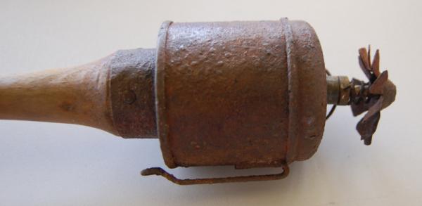

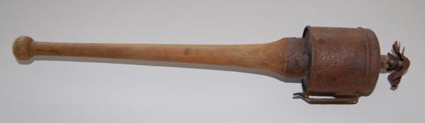

Voici une grenade à manche relativement particulière...
Il me semble que l'hélice ferait partie du système de mise à feu.
Si vous avez quelques infos à me fournir.
Cord.

Bonsoir Marck, bonsoir à tous,
Il s'agit de la grenade percutante française P2 modèle 1915, évoluée de la grenade danoise Aasen. Cette grenade à manche stabilisée par une jupe d’étoffe s’armait par la rotation d’une hélice et explosait à l’impact.

Voila ce que dit le Manuel Delhomme.
GRENADE P2 MODELE 1915
Cette grenade à main, qui n est qu’une versIon miniaturisée de la grenade Exelsior tirée par l’obusier Aasen. doit également être une production de l’inventeur danois.
Elle est constituée par un corps cylindrique, à double enveloppe chargée de shrapnelles noyés dans la résine. prolongé par un manche de lancement en bois enveloppé par une jupe de tissus. Le percuteur à hélice est libéré par rotation dans l’air au bout de quelques mètres de trajectoire.
Cet engin est muni d’un crochet de ceinture ce qui permet au fantassin d’en porter plusieurs au ceinturon et les anneaux des goupilles de sécurité étant enfilés sur une ficelle liée autour de sa taille, une seule main lui suffit pour dégager la grenade du ceinturon et arracher la goupille de securité. ce qui lui permet de tenir de l’autre un pistolet automatique, par exemple.
Cette grenade est livrée chargée prête à l’emploi par caisses de 50 dans des cylindres de carton.
Son poids total est de 500 grammes dont 75 grammes de cheddite.
Fort rare, elle n’a pas du être beaucoup fabriquée et devait fonctionner fort mal par temps de vent ou en terrain humide.

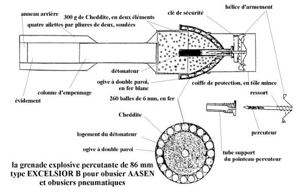

Cette grenade P2 est bien française, par contre, La grenade explosive de 86 mm Excelsior type B était un projectile de 1,3 kg, de conception danoise, destiné à être tiré par l’obusier Aasen mais bientôt avantageusement projetée par les obusiers pneumatiques.
Dotée à l’arrière d’un tube portant quatre ailettes stabilisatrices, elle se composait à l’avant d’une boîte explosive garnie de 300 grammes de Cheddite, entourée à l’avant d’une ogive antipersonnelle à double paroi, emplie de 260 balles de fer de 6 mm.
Un tube d’amorçage renfermant une amorce détonateur percutante traversait cette ogive pour déboucher à l’avant sur un percuteur vissé hors d’atteinte de l’amorce et portant une hélice.
Le percuteur était à poste lors de la livraison, une clè de sécurité immobilisant l’hélice d’armement et de percussion. Au stockage, une coiffe cylindrique en tôle fine protégeait l’hélice et la goupille.
Sur trajectoire, le vent relatif faisait tourner l’hélice et vissait le percuteur qui devenait libre en fin de course. Un faible ressort séparateur assurait dès lors la sécurité de trajectoire.

bonsoir à tous.
bonsoir Florian
juste une petite photo pour présenter l'engin . :ouch:
Noel

merci pour la photo, voici la coupe de l'engin :
Florian

Cette grenade à manche est-elle la percutante française P2 modèle 1915? Son corps ressemble plus au dessin de la grenade pour obusier mis en ligne par Turpinite, légèrement différente des photos de P2 mises en ligne.
Source BDIC
Edité pour ajouter le pdf du service du déminage de l'Est.
