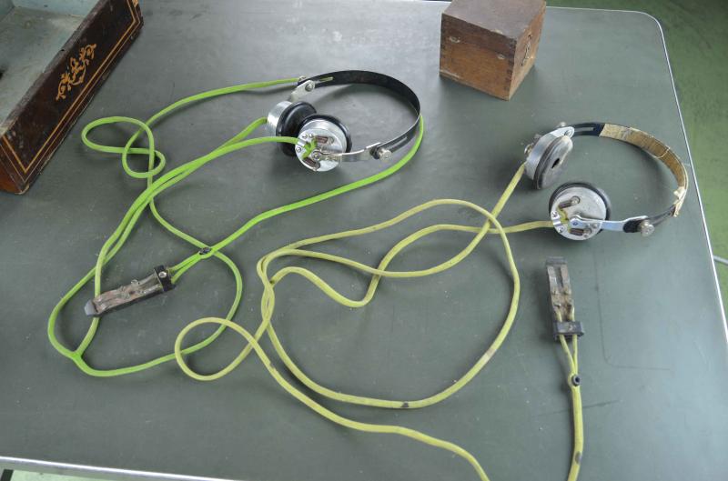

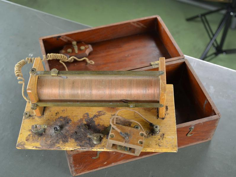

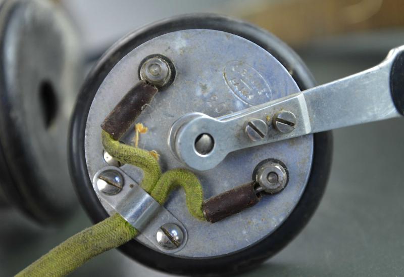

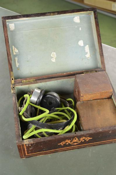

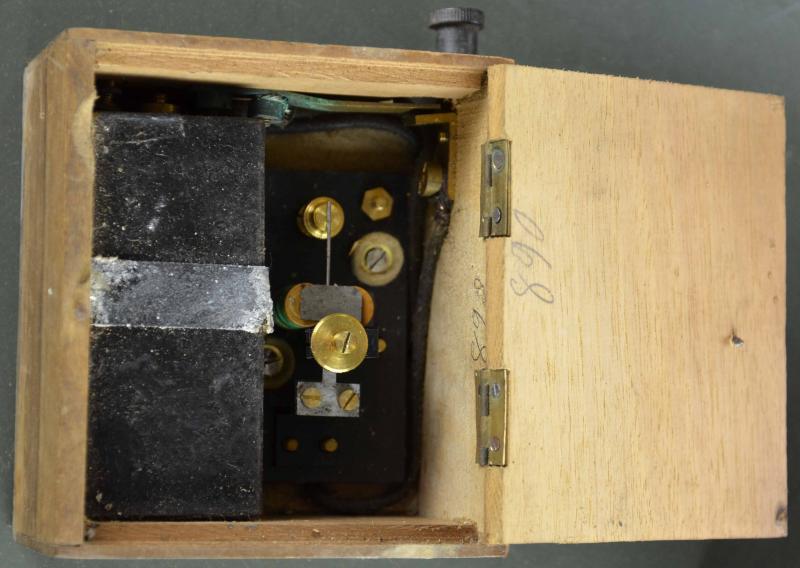

Je recherche des renseignement sur le poste de radio présenté dans les photos.
Il était utilisé par le Soldat NEYRAVAL de la classe 1910.
L'expertise un poste de TSF "bricolé" par un télégraphiste artilleur de la Grande-Guerre m'est loin d'être familière.
La citation à l'ordre du régiment du 26/10/1917 prouve son appartenance aux corps des radios : " radiotélégraphiste d'artillerie animé d'un excellent esprit....a réparé son antenne plusieurs fois démolie par le tir ennemi...". L'objet nous a été confié par son fils, l'origine est donc assurée.
Voici quelques photographies du poste qui se compose de plusieurs éléments : la radio en tant que telle (je suppose), deux petites boîtes et les écouteurs, le tout dans deux grands coffrets d'ébéniste, dont l'un fabriqué par le soldat Neyraval dont c'était le métier dans le civil.
Les deux petites boîtes ont été qualifiés de " manipulateurs morse" par un radio qui servit dans une compagnie de transmission durant les années 1950-1960, la matériel était alors US.
De mon côté, je suis bien incapable de qualifier et de documenter l'ensemble.
Les informations récoltées permettront à la fois d'alimenter le fonds des Archives départementales de la Haute-Loire mais également d'étoffer les expositions organisées par la mission du Centenaire en Haute-Loire.
merci pour vos réponses

Re: Renseignement Radio télégraphie
Bonjour.

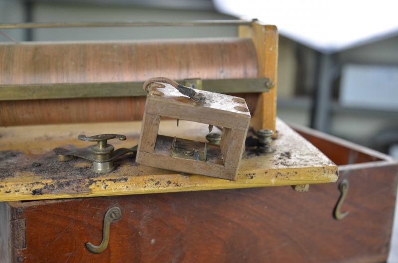

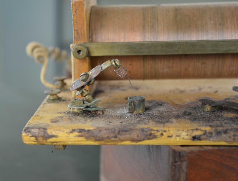

Il s'agit d'un poste à galène de type OUDIN.
Pour avoir toutes les précisions utiles sur ce type de matériel, n'hésitez pas à contacter Hugues [img]http://ed55.ref-union.org/realisations/hugues-f1ccv/[/img qui est bricoleur de génie de l'association du réseau des émetteurs de France de Meuse (REF-55) qui en a reconstitué un exemplaire (voire photo) parmi d'autres moyens de communication de l'époque figurant sur le site donné en lien.
En espérant avoir répondu à votre attente.
Très cordialement.
Très cordialement.
Intéressant ce matériel de télégraphie. Le poste est effectivement un poste à galène de type Oudin typique du début XXe avec sa grande bobine. A partir des années 20 on a fini par réduire la taille de la bobine grâce à l'ajout d'un condensateur (bien souvent variable mais pas toujours) dans le circuit oscillant.

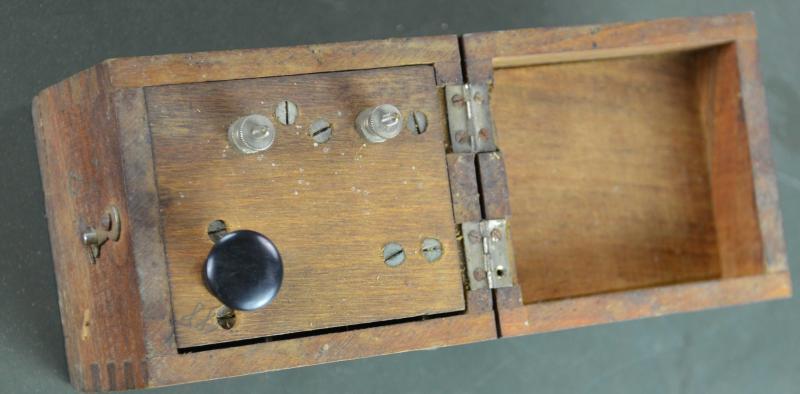

Avez-vous encore ce matériel ?
Et si oui, pouvez vous ajouter de meilleurs photos de la dernière boite photographiée ? SVP.
