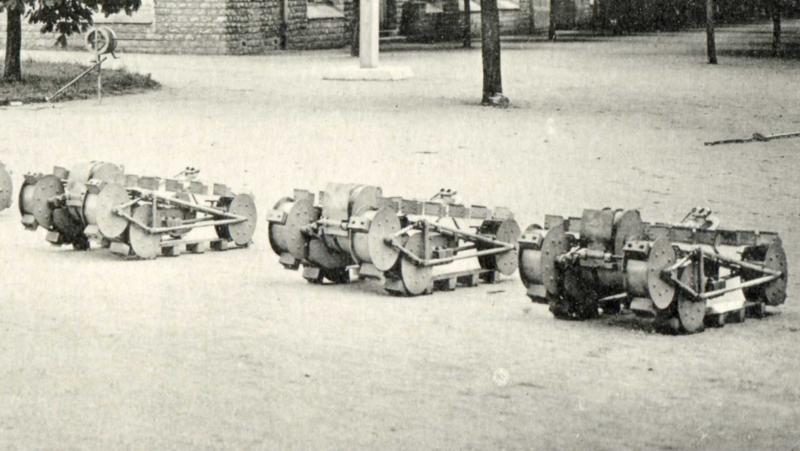

Le "Crocodile" Schneider est un engin extrêmement intéressant, étudié au début de 1915 et aussitôt construit en deux petites séries.Il a suscité beaucoup d'intérêt dans l'Armée française et chez nos alliés qui l'ont essayé jusqu'en juin 1916.A cette date, l'engin perd brutalement de son intérêt car les chars d'assaut sont susceptibles de faire beaucoup mieux à court terme.
IL a été essayé au sein des IIe, IVe et Xe Armées françaises ainsi que dans les Armées britannique, belge, italienne et russe.
Capable de transporter une charge de démolition de 40 kg d'explosif destinée à faire sauter un blockhaus ou autre ouvrage du champ de bataille, le "Crocodile" Schneider annonce, avec 25 ans d'avance, le célèbre "Goliath" de l'Armée allemande de la seconde guerre mondiale qui n'a pas tout inventé comme une certaine littérature l'affirme!

En attendant, voici à quoi ressemblaient les "Crocodiles" type B de Schneider:
"Crocodiles" Schneider type B.

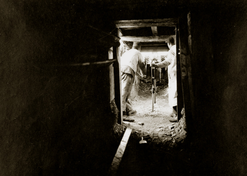

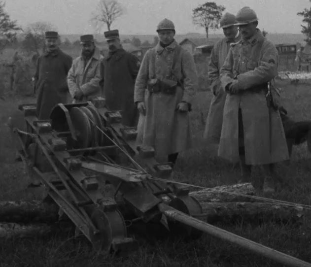

Étienne
Messages : 16133
Crocodile Schneider.
Société Schneider & Cie — Usine de Champagne-sur-Seine (Seine-et-Marne)
Essais du « Crocodile Schneider » — 6 avril 1916
Le « Crocodile Schneider » partant de la sape de lancement.

Ministère de la Culture ~ Médiathèque de l’architecture et du patrimoine
Cliché n° 62T052437 ~ Réf. AP62T052437
Le « Crocodile Schneider » sortant de la sape de lancement.
Crocodile Schneider – Essais – 2 – .jpg (124.7 Kio) Consulté 12869 fois
Cliché n° 62T052436 ~ Réf. AP62T052436

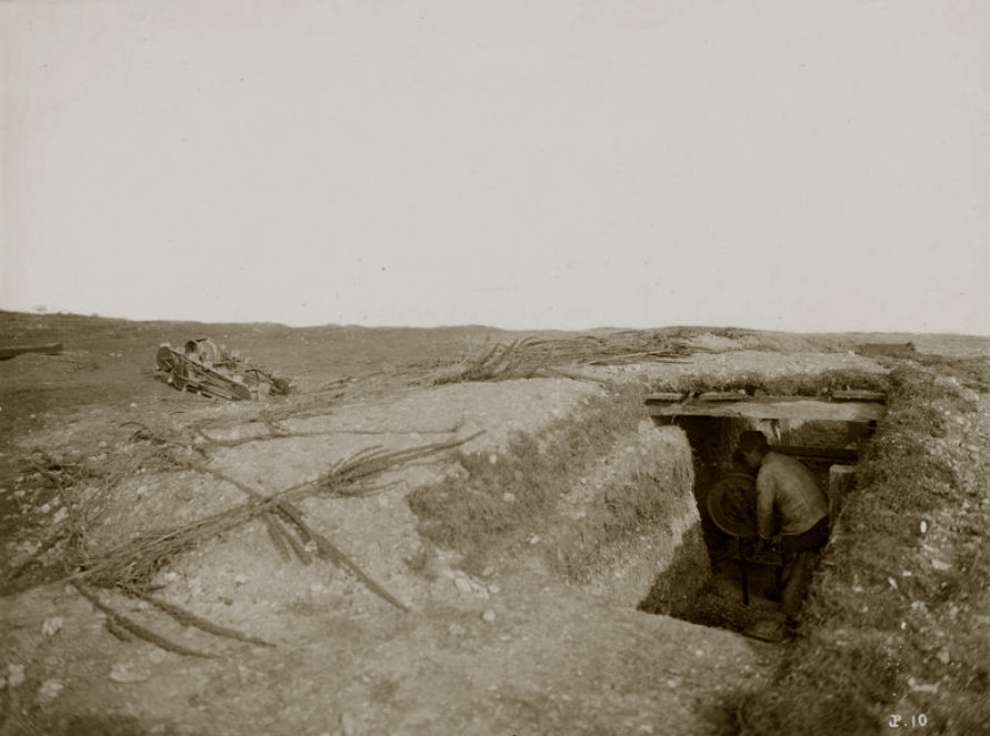

claude31
Messages : 111
Inscription : dim. févr. 14, 2021 11:27 am
Re: Crocodile Schneider
Message par claude31 »
petite découverte concernant le crocodile Schneider. Il existe un film de l'ECPAD où on le voit en action pendant deux minutes, ce qui permet de comprendre que chaque chenille est entraînée par le déroulement d'un dévidoir de câble porté par le crocodile ( d'où la présence de soldats qui tournent un touret double dans la tranchée ).
On ne le voit rapidement qu'à partir de la sixième minutes, il faut ensuite attendre que passe une démonstration de barbelés, puis il apparait en détail
A voir ici : https://imagesdefense.gouv.fr/fr/travau ... beles.html
crocodile schneider.09.JPG (47.01 Kio) Consulté 9843 fois
crocodile schneider.10.JPG (45.89 Kio) Consulté 9843 fois
