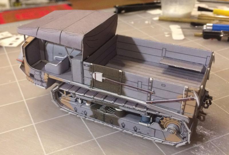

The attached is one of Wayne's beta builds of the 1/48 Schneider CD.

La pièce jointe est l'une des versions bêta de Wayne du CD 1/48 Schneider.

Quoiqu'il en soit, déjà une très belle maquette de Wayne !

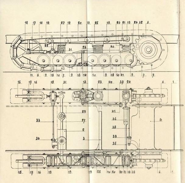

Selon le livre "Les camions de la victoire : le service automobile pendant la Grande guerre, 1914-1918", il y avait 256 plate-formes chenillées Schneider CD à l'armistice.
Une vue du train de roulement du Schneider CD extraite d'un document daté de 1921 :
source Revue d'artillerie de juillet 1921 sur Gallica.

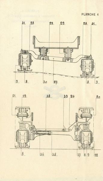

Voici une planche du manuel officiel Schneider:

Chaque Tracteur à Chenilles type CD Schneider est livré accompagné d'une remorque La Buire et d'un puissant tracteur américain Knox. Effectivement, c'est le nec plus ultra de la technique mais ils seront assurément mal employés par rapport aux vues initiales du général Nivelle!
