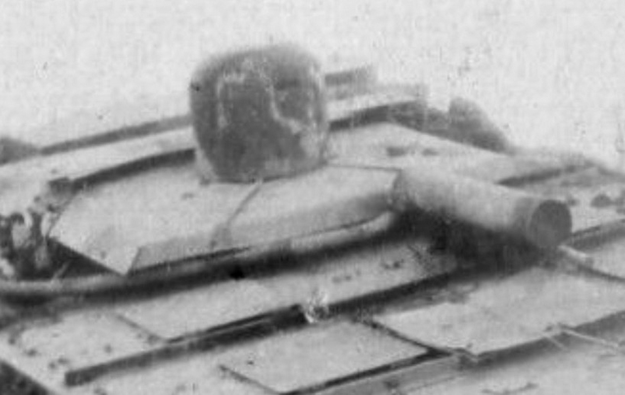

AS 31 - St Chamond M1 AsT3 n° 62481 Yette (13a).jpg (152.6 Kio) Consulté 10742 fois
Au passage, ce détail de cette photo permet de voir que, la Pieuvre était équipée du panneau d'appel de l'infanterie (juste à plat, en avant du pot d'échappement).
Bonne fin de journée - Michel

Re: "La Pieuvre", St Chamond de l'AS 31
Publié : dim. mars 30, 2025 4:56 pm
par Pierre
Bonne journée.
Serait-ce une solution plausible pour le panneau d’appel de l’infanterie ?
Re:
Publié : dim. mars 30, 2025 9:08 pm
par Tanker
Bonsoir Pierre,
Bonne approche, et très bien vu pour le renvoie sur la protection du phare.
Je ne sais pas si le mat du panneau ne serait pas simple bloqué, légèrement en position arrière, ce qui lui permettrait de redescendre tout seul. Dans cette hypothèse il redescendrait simplement sous le poids du panneau. Le cable arrière serait alors là, simplement pour maintenir le panneau arrière dans l'axe du char. Il pourrait y avoir un simple ressort plaquant ce panneau sur le plus grand, dès qu'il n'y plus de tension du cable arrière.
Aucune vue de la sortie du cable dans le char. Ce sont, pour la plupart des photos des premiers exemplaires et le panneau d'appel ne devait pas encore être en place.
