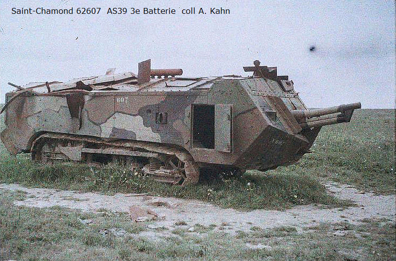

Deux photos de chars Saint-Chamond en couleur.
Saint-Chamond-2 62607 03.jpg (658.28 Kio) Consulté 4375 fois

Les Saint Chamond M2 n° 62607 et 62580 ont tous les deux été mis hors de combat le 18 Juillet 1918, au Sud de Missy-aux-Bois, et devant la ferme de Cravençon.
Ces deux photos du début 1919, sont un bon exemple de la complexité du suivi du camouflage des chars Schneider et Saint Chamond.
Le 60607 du MdL Datchary, a été détruit, peint dans son camouflage usine d'origine, car ce char n'a été affecté au Groupe AS 39, qu'après les combats du 11 Juin 1918 de Méry.
Il était stocké au Camp de Cercottes, depuis sa sortie d'usine et, entre les combats de Méry et de Missy, les équipages n'ont pas eu le "loisir" d'en modifier le camouflage.
A partir de Juin 1918, les chars sortant des stocks de Cercottes, pour remplacer les chars détruits, iront, pour la plupart, au combat en camouflage usine.
Ce stockage longue durée à Cercottes aura d'autres conséquences. Peu ou pas entretenus, ces chars souffriront de pannes répétées car les équipages n'auront pas (ou peu de temps) pour les vérifier et les tester correctement.
La numérotation du char, à trois chiffres, sur le côté (ainsi qu'à l'avant et à l'arrière du char) est une des caractéristiques de ce marquage usine non modifié.
A l'inverse, le Saint Chamond M2 n° 62580, affecté au Groupe AS 35 après sa création le 3 Avril 1917, est arrivé au Camp de Champlieu le 4 Juillet 1917.
L'équipage du MdL Bergeron a alors disposé de tout le temps nécessaire, pour modifier son camouflage, pendant les 11 mois qui ont précédé son premier engagement au combat du 11 Juin 1918 à Méry.
La modification de camouflage du 580 s'est effectuée au Camp AS de Mailly-Poivres, camp d'affectation du Groupement XI (AS 32 - 34 - 35) en décembre 1917.
Bonne après-midi - Michel
