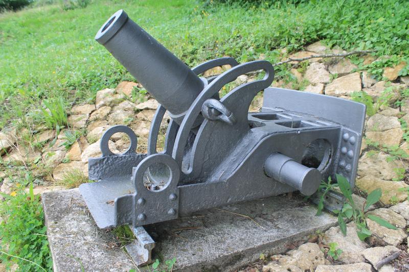

un mortier français 58 T n°2
photo prise a VAUQUOIS aout 2016
Cordialement : BernardImage

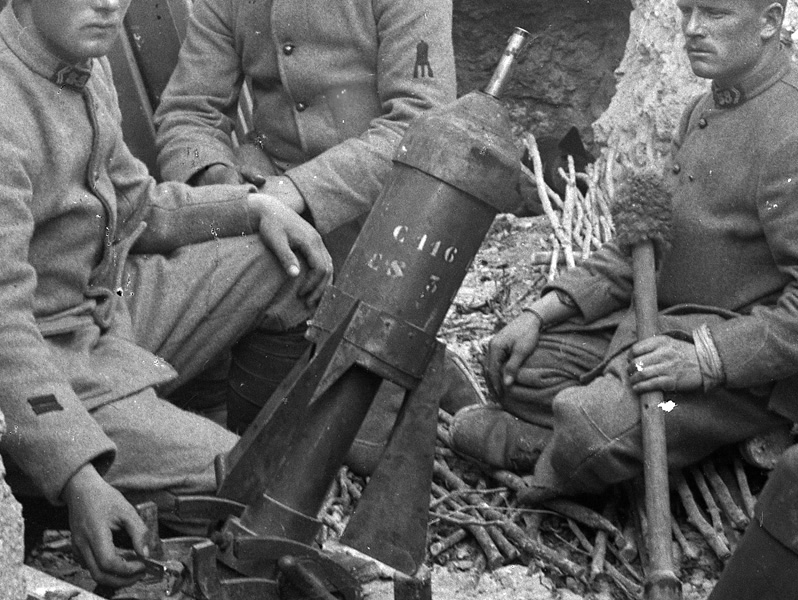

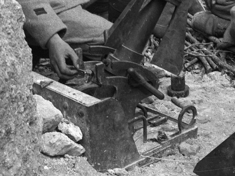

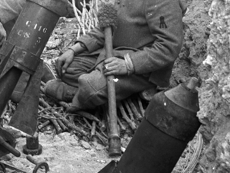

voici un cliché d'artilleurs de tranchée autour d'un crapouillot, le 58T N°1 bis. 58 tout comme le régiment de ces soldats, hasard ou logique ???
Avec quelques agrandissements qui livrent de bien beaux détails

En juillet 1917, il y a encore beaucoup de mortiers de 58T n°1 bis en service dans l'Artillerie de Tranchée, même si les 58T n°2 sont plus nombreux. Il faut attendre le début de 1918 pour voir disparaître du front la plupart des mortiers de 58T n°1 bis qui sont renvoyés à l'arrière.
