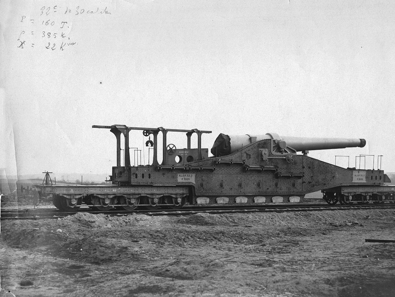

Je vais très bientôt publier dans la revue AVIONS un article sur l'escadrille Espinasse, l'unité chargée de régler les tirs du 1er Groupement ALVF de fin mai à début juillet 1917 en Italie.
L'une des photos de l'article montrera l'un de ces canons, identifié par le Service Historique de l'Armée de l'Air comme un "305 mm sur voie ferré dans le Trentin en juin 1917" (voir lien ci-dessous).
https://we.tl/bo1hiBjuuG
Je ne connais pas grand-chose à l'artillerie, mais il me semble que les canons français envoyé en Italie à cette époque étaient seulement des 19 cm et des 32 cm ?
Hormis le chef de train italien que l'on voit passer au second plan, j'ai pu identifier les trois officiers français qui sont de gauche à droite l’enseigne de vaisseau de 1re classe Fernand Hederer (observateur de l’escadrille Espinasse), le sous-lieutenant Jean Bignon (pilote de Nieuport 23 de l'escadrille de chasse N 561, détaché sur le terrain de Villaverla pour protéger les biplaces Sopwith 1 A2 de l'Espinasse) et le chef d'escadron René de Malherbe (de l’État-Major particulier du Ministre de la Guerre, en mission d’inspection sur le front).
Si quelqu'un pouvait éclairer ma lanterne sur le calibre de ce canon, je lui en serais reconnaissant !

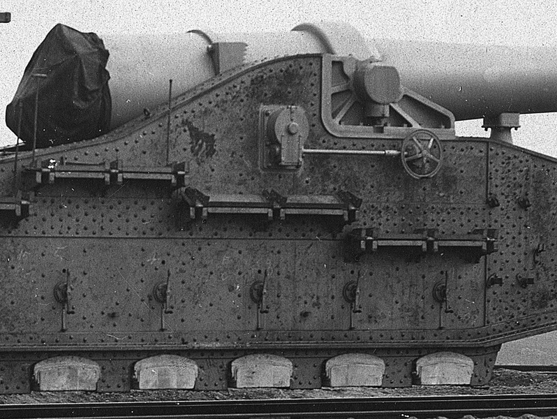

je pense effectivement à une pièce ALVF de 32cm, comme le montre la photo ci-dessous, avec agrandissement.
Mais, n'étant pas aussi érudit que notre spécialiste Guy François alias ALVF, je laisse une petite place au doute !

Ah ! Super, merci. Le 32 cm est plus logique effectivement, il faudra que je fasse corriger cette légende lors d'un prochain passage au SHD-Air à Paris...
J'ai une question subsidiaire, car sur d'autres clichés pris en Italie figurent les canons 32.3 P.3007 "La Corse" et P.3008 "Germaine". Quelqu'un saurait-il à quel groupe d'ALVF ils appartenaient ? Le 3e groupe de 32 cm du capitaine Berthier, ou le 11e groupe de 32 cm du capitaine Fouché ?

J'ai oublié de préciser : "La Corse" porte le n° 3 sur son affût, "Germaine" le n° 4.

Les pièces de 32 cm modèle 1870-84 P 3007 "La Corse" et P 3008 "Germaine" forment la batterie B du 3e Groupe de 32 du Cne Berthier (la batterie A du 3e Groupe comprend les pièces P 3005 "Karsavina" et P 3006 "Old Jack").
La photographie en tête du sujet montre bien un 32 cm et non pas un 305 mm.
