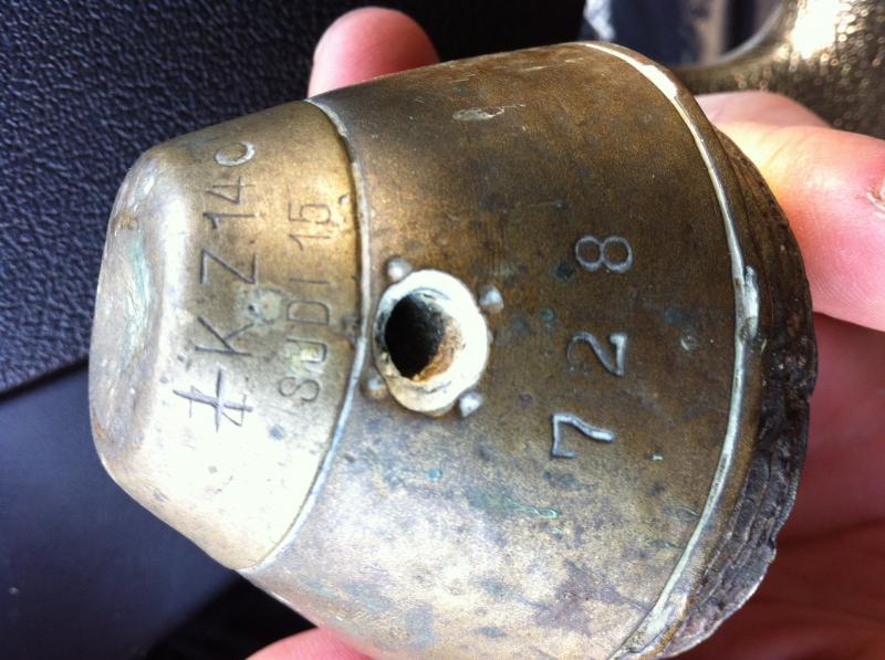

Bonjour, je me tourne vers vous une nouvelle fois afin de soliciter vos compétences.
J,ai trouver cette fusée, mais je ne sais pas du tout de quel obus elle vient, ni sont origine, pouriez vous m'éclairer S'il vous plait?

Voir : http://www.passioncompassion1418.com/de ... .html#KZ14 (c'est écrit dessus) mais ça n'empêche pas les pros d'en dire plus.

Par contre je souhaiterais savoir à quoi corresspondent les marquage 728, sudj 15 et le Z devant le KZ est barré d'une croix! est ce une erreure à la fabrication???

Fusée entièrement en laiton, KZ 14 pour obus explosif de 77, avec amorce améliorée (le petit cercle après le 14) fabriquée en 1915 par SUDI (?) lot 728.
L'auteur du site passioncompassion serait certainement intéressé par le marquage de fabricant, qui n'est pas répertorié dans l'édition de 1918 du GQG "artillerie allemande - les fusées".
Si vous ignorez tout des fusées, abstenez-vous de les manipuler à pleine main ! ici, la fusée a été tirée et le risque est nul. Mais ce n'est pas toujours le cas...
