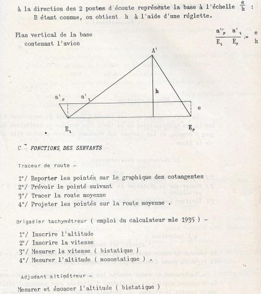

Bien que nous soyons totalement "hors-sujet", voici quelques généralités sur le calculateur d'altitude modèle 1935. C'est un instrument en usage dans l'artillerie de D.C.A, il a aussi existé un calculateur modèle 1917 qui, lui, est bien dans notre période.
Je ne peux entrer dans des détails techniques qui prendraient des dizaines de pages, je pense que ces généralités, tirées du Cours de Tir des officiers de réserve-D.A.T mobile-75 C.A Mle 1930, 75 C.A Mle 1932, 75 C.A Mle 1933-édition de mai 1939 suffiront à vous expliquer le but et le fonctionnement de cet appareil:

Oui, bien sûr, vous pouvez utiliser ce document!
A la simple lecture de ces généralités, on remarque qu'un niveau intellectuel "certain" est requis pour faire partie des utilisateurs des multiples instruments en service au sein d'un Poste de Commandement de Tir de la D.C.A!
