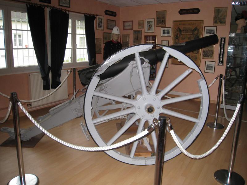

Bonsoir.
En préambule, je précise que je ne suis pas un expert en identification des matériels anciens.
Dans un espace d'exposition lié à la première guerre mondiale, j'ai trouvé ce canon dont la légende précise qu'il s'agirait d'un 90mm de Bange, donc canon français à l'origine.
J'ai quand même du mal à identifier ce tube qui présente bien un calibre de 90 environ, mais qui présente aussi quelques caractéristiques particulières dont une culasse à vis sur le côté gauche. Des 90mm de Bange auraient bien été remis en service après la bataille de la Marne pour faire face au manque de matériels et de munitions de 75mm.

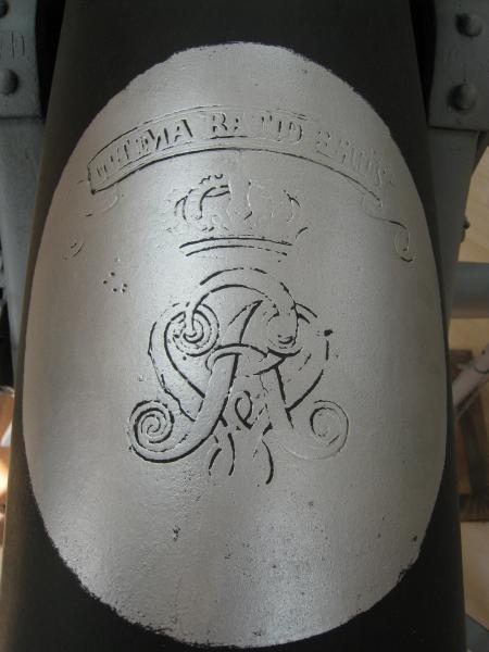

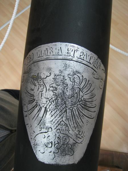

Ce qui m'interpelle, outre le fait que la culasse semble être différente de celle du 90 de Bange, ce sont des inscriptions d'origine prussienne (ultima ratio regis - pro gloria et patria - aigle Rw) gravée sur le tube. Je pencherai donc plutôt pour un canon utilisé par les puissances de l'axe. La France a peut être également "exportée" cette arme avant la guerre??

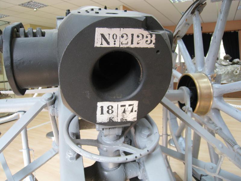

Le numéro inscrit sur la culasse est: 2123 1877 Kp.
Je souhaite remonter l'histoire de cette pièce et pour cela autant commencer par être sûr de son identification.
En espérant que les photos jointes vous aideront, je vous remercie par avance de vos suggestions.

Votre canon est allemand, c'est un 9 cm C/73
Voir ici pour plus de détails
http://www.lovettartillery.com/9cm._C_1873_Kanone.html
Pascal

Ce canon n'est pas une pièce de Bange mais bien un:
canon de campagne allemand réglementaire du type 9-cm C/73 fabriqué par Krupp, comme le confirme l'initiale du constructeur "Kp".
Ce canon de campagne, très répandu, a été utilisé pendant la Grande Guerre, surtout comme pièce de position, sur le front Ouest comme à l'Est.
Il possède des performances à peu près identiques à notre canon de campagne de 90 mm modèle 1877 de Bange et à celles de la plupart des canons de campagne européens de ces années 1870-1880.
Pourriez-vous nous confirmer le lieu de cette exposition?

Bonjour.
Merci de votre réponse qui confirme mes doutes.
Ce canon, longtemps exposé devant le musée des troupes de Marine à Fréjus, est actuellement installé dans la salle d'honneur du 11ème régiment d'artillerie de Marine à Saint Aubin du Cormier (35).
Le parcours de ce "tube" va être un peu plus compliqué à suivre. Y a t-il une possibilité pour que ce canon ait pu servir hors d'Europe, mise à part la Turquie pendant la guerre 14-18?
Sincères remerciements
GL

Good evening from Australia,
I agree with the identification of the gun as a 9cm Feldkanone C73. However, the gun was originally purchased for a Prussian artillery unit since it has the state cipher of Prussia as well as the cipher of Kaiser Wilhelm I on the barrel. In WW1 these guns were on strength with Landsturm (3rd line) units and were surrendered to Allied forces in 1918.
Regards,
Charlie
