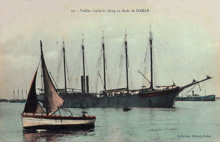

CAPITAINE-RÉMY — Schooner à cinq mâts — Flotte de l’État.
Publié : sam. janv. 11, 2020 12:15 am
par Rutilius
CAPITAINE-RÉMY - Schooner à cinq mâts - .jpg (140.61 Kio) Consulté 2157 fois
