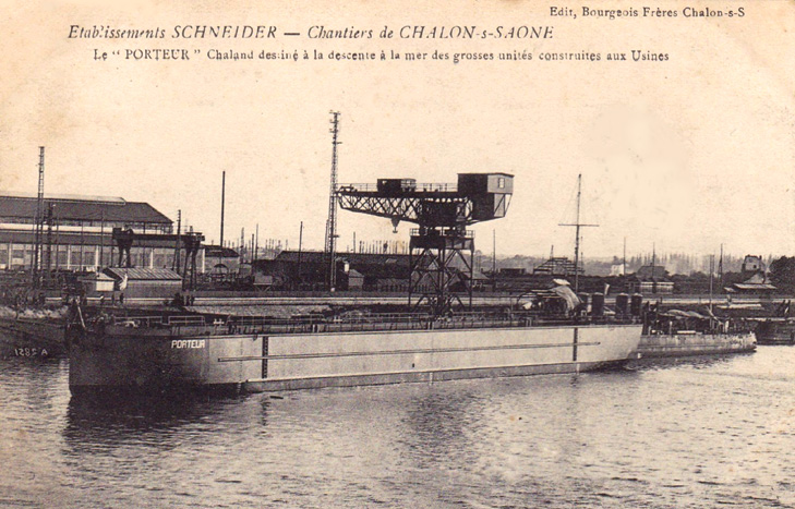

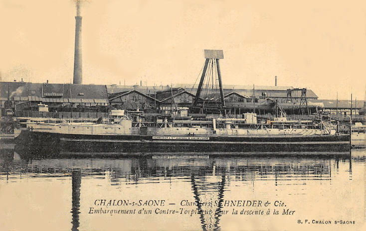

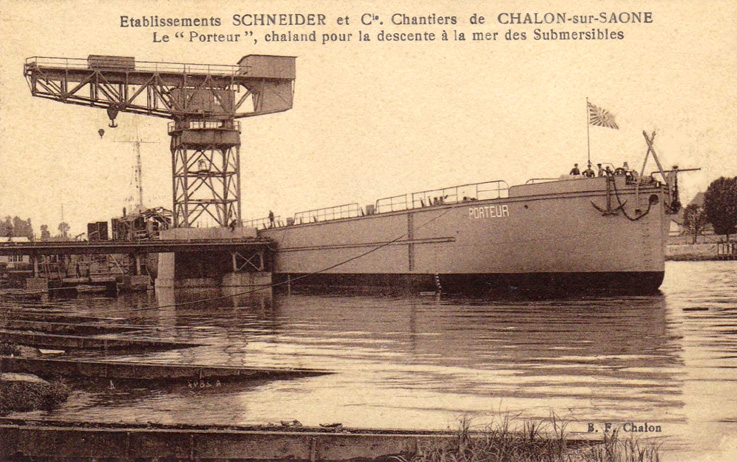

PORTEUR — Chaland-dock — Société Schneider et Cie (1912~1961).
Porteur — Chaland-dock — Société Schneider et Cie (1912~1961).
Le chaland-dock Porteur, qui, en empruntant la Saône et le Rhône, assurait le transport depuis Chalon-sur-Saône jusqu’à Saint-Louis-du-Rhône des sous-marins et contre-torpilleurs construits par l’atelier du Petit-Creusot de la Société Schneider et Cie, fut mis en service en 1912. Après une carrière de près de 50 ans, il fut livré aux démolisseurs en Octobre 1961.
La première unité qu’il achemina fut, en 1913, le torpilleur d’escadre Mangini et la dernière, en 1933, le sous-marin de 2e classe La Sultane.
Durant la Grande guerre, il aurait été utilisé comme cale-sèche flottante, ce qui demeure à confirmer.
PORTEUR – Chaland – I – .jpeg (182.65 Kio) Consulté 1785 fois
PORTEUR – Chaland – II bis – .jpeg (175.83 Kio) Consulté 1703 fois
PORTEUR – Chaland – III – .jpeg (237.59 Kio) Consulté 1785 fois

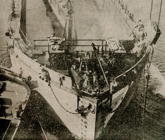

Archives du Courrier de Saône-et-Loire

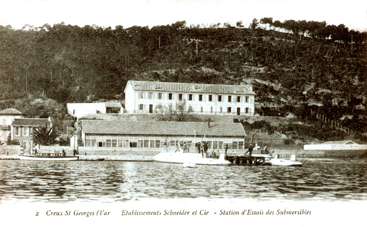

La station d’essais des sous-marins de la Société Schneider et Cie
de l'anse du Creux-Saint-Georges (Var)
Station d'essais des submersibles - .jpg (198.81 Kio) Consulté 1740 fois
PORTEUR – Chaland – IV – .jpeg (150.63 Kio) Consulté 1702 fois
