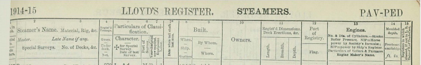

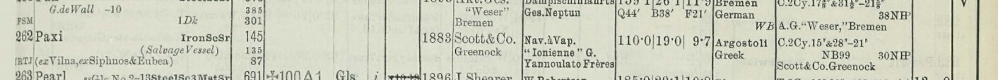

Re: MESANGE aviso-auxiliaire 1916
Je n'ai trouvé que le navire PAXI comme navire correspondant (voir le message de Dido) dans le Lloyd de 1914/15 :
PAXI
PAXI
PAXI Lloyd 1915 a.jpg (76.9 Kio) Consulté 1340 fois
PAXI
PAXI
PAXI Lloyd 1915 b.jpg (49.88 Kio) Consulté 1340 fois

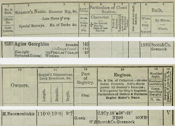

Messages : 16139
MÉSANGE — Aviso auxiliaire (1916~1919).
Agios Georghios, ex-Mésange, ex-Paxoi, ex-Vilna, ex-Siphnos & Eubea
Navire de sauvetage — Armement M. Necamonitakis, Le Pirée
Lloyd’s Register of Shipping, 1922~1923, Steamers & Motor Vessels,
Lettre A., n° 52.301, p. num. 34.
L.R.S. 1922 - 1923 - A. - n° 52301 - .JPG (107.31 Kio) Consulté 1291 fois
