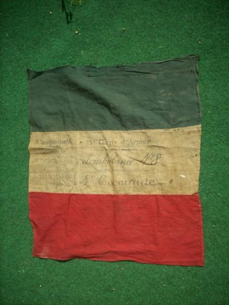

J'aimerai bien connaître le parcours de cette :
15 éme Corps Ambulance n°8 4 éme escouade
Merci beaucoup de votre aide,
Alain MC

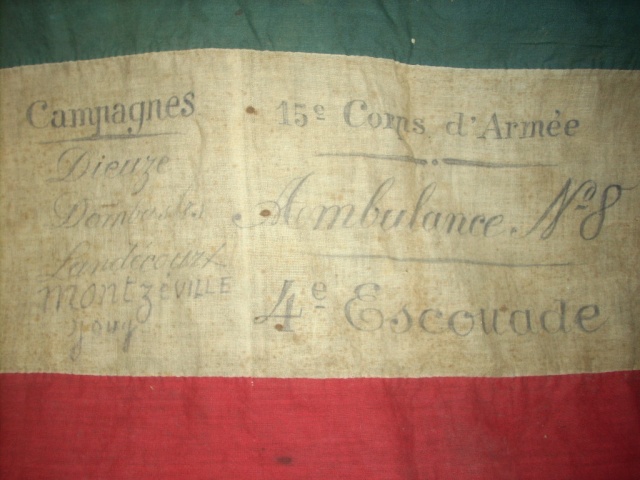

Bonsoir Marcel Clement, bonsoir à tous,
Je crois qu'il faut d'abord dissocier cet aspect de 4° escouade qui n'existe pas à ma connaissance en langage d'amb.
Secondo, je vous donne quelques points fixes en ce qui concerne cette amb.:
" 8°) amb. 8/15 :
du 8/8/14 au 3/12/16
MM1 FAYOL,
MAM1 GILLES, p.i, ff, mai 1915
MM1 FAYOL, le 23/5/15, de retour jusqu’au 11/5/16,
MM2 MINEL, au 19/5/16,
Mobilisation à ORANGE,
7/9 : départ pour DORÉMY LA PUCELLE,
24/11 : départ pour cantonner à SOUHESMES LA PETITE (SH) et à RAMPONT (amb. 8/15),
11/5/15 :retour à RAMPONT après 42 jours passés à DOMBASLE du 30/3 au 11/5,
24/5 : départ avec les amb. 6, 8, 15,
longue période à VOILEMONT … jusqu’au 18/8
23/6/16 : retour ds secteur II° armée à NIXEVILLE, puis BALEYCOURT (amb. 12/20)
28/7 : ordre d’aller à FONTAINE-ROUTON, en annexe de la 12/20, jusqu’au 19/8,
25/12 : départ pour la banlieue de TOULOUSE (POUVOURVILLE) où l’amb. est transformée en amb. alpine pour l’Armée d’orient,
Voilà pour la période front du N & du N-E,
Michel PINEAU

Mais, d'abord, Alain :hello: , quel est l'objet que vous nous montrez ?

L'objet est un petit drapeau qui n'est pas à moi et présenté sur un autre Forum.
Alain MC

Je confirme que le terme d'escouade n'est pas utilisé par le SS d'une façon générale en 14-18.
Lorsqu'une amb. ou un GBD ou un GBC envoie un renfort momentané à une autre FS, ou bien est chargé d'une mission ponctuelle ou répétitive, on parle habituellement de "détachement". Tel GBD ou GBC envoie un détachement de X hommes encadrés par un sous-officier (MA, sergent ou caporal) à tel endroit ... Cela figure en principe au JMO de la dite FS si celui-ci a été bien tenu.

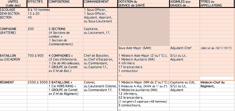

Rappel sur la structure du SS et de sa composition par niveau par comparaison à la hiérarchie courante:
Dans ces conditions, je ne vois plus qu'une hypothèse en ce qui concerne la 8/15: nous sommes en présence d'un détachement particulier de la dite amb. qui n'a pas un caractère momentané mais bien de plus longue durée qui aurait été attribué pour des raisons que j'ignore à un même détachement de la taille d'une escouade et qui a voulu se singulariser par ce fanion ??? J'aurais bien vu cela en A.O. où le fonctionnement est quand même souvent différent mais entre temps l'amb. a changé de nom est devenu "alpine".
Pour conclure, si Alain MC avait présenté immédiatement sa "prise", cela aurait eu le mérite de la clarté et aurait évité une double réponse car j'ai conscience que ma première intervention et l'énumération proposée ne fait pas avancer le schmilblick ...
Michel PINEAU

Il est exact que l'effectif du Train habituellement détaché et affecté à une amb. est de l'ordre de 10 à 12 unités mais je n'affirmerai pas pour autant qu'il s'agit de la 4ème escouade ! Là encore on parle de "détachement du Train".
L'effectif global d'une amb. est de l'ordre de 60 hommes dont une dizaine d'officiers (médecins, pharmaciens, officiers d'administration). La différence constituant l'effectif infirmier.

Bonsoir à toutes et à tous,
mesimages/2990/04910.jpg
Bonsoir Alain MC
Mon message ne vous en dira pas plus sur le parcours de cette ambulance.
Par contre voici quelques extraits de livre où brancardiers et escouades sont associés (gallica)
Ministère de la guerre. 7e direction. Service de santé. Bureau des hôpitaux. Manuel du brancardier militaire. Éditeur : V. Rozier (Paris). Date d'édition : 1882
[quotemsg]Page 14 - CHAPITRE III - FONCTIONNEMENT DES BRANCARDIERS SUR LE CHAMP DE BATAILLE
1° Brancardiers régimentaires. .../...
Pages 15 et 16 : http://gallica.bnf.fr/ark:/12148/bpt6k5 ... ade.langFR
Au commandement de : Prenez les "brancards", les numéros 1 et 3 de chaque escouade, placés au premier rang, se portent vers la voiture et reçoivent, par escouade, un brancard, une musette et des attelles. Ils montent immédiatement le brancard et reviennent prendre leur place en avant de la deuxième rangée de brancardiers.
Au commandement de : "Préparez-vous à partir," les porteurs passent les bretelles du brancard sur les épaules et enlèvent les brancards. Les brancardiers de réserve, n° 2 et 4, se placent à gauche du brancard.
Au commandement de : "Marche", chaque escouade se met en mouvement et se dirige vers le champ de bataille.
Les brancardiers alternent entre eux pour porter les brancards. Les brancardiers disponibles restent au poste de secours ou sont répartis entre les escouades.[/quotemsg]
Livret du brancardier militaire, par le Dr Pignet,.... Auteur : Pignet, Maurice-Charles-Joseph (Dr). Éditeur : H. Charles-Lavauzelle (Paris)
Date d'édition : 1903 http://gallica.bnf.fr/ark:/12148/bpt6k5 ... ade.langFR
Date d'édition : 1913 http://gallica.bnf.fr/ark:/12148/bpt6k5 ... r=escouade
Même question et même réponse (voir les deux pages qui se suivent)
[quotemsg]Comment s'appelle la réunion des quatre équipes fournies par les quatre compagnies d'un bataillon ? Une escouade[/quotemsg]
Maintenant, je laisse la place aux spécialistes !
