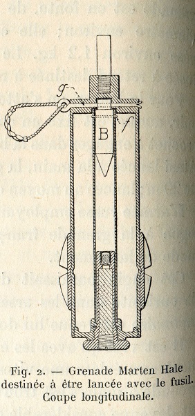

La grenade à fusil Marten-Hale, souvent dénommée en France "Martin-Hale", est connue depuis 1910 en France.
Un article de la Revue du Génie d'août 1910 en donne d'ailleurs une description assez complète.
Dès le 22 septembre 1914, le Ministère de la Guerre achète en Grande-Bretagne une quantité de 22.500 grenades de ce type immédiatement disponibles puis en commande 100.000 autres (en attendant des commandes complémentaires).
L'engin est assez dangereux à l'emploi et fera d'ailleurs l'objet d'un retrait temporaire d'emploi en 1914 en attendant une meilleure instruction. J'ai décrit cet engin (et beaucoup d'autres) dans un article récent de la Revue "GBM" n°121 de juillet 2017 intitulé "Les engins de tranchée de faible puissance à tir courbe". Entre autres illustrations, une belle photographie de la collection de Jérémie Raussin montre un entraînement de fantassins du 251e R.I à l'emploi de cette grenade à fusil dans l'Aisne.

Oui, la grenade à fusil Marten-Hale est très dangereuse d'emploi et les mentions d'accident à l'entraînement sont nombreuses.
Voici le schéma de cette grenade paru dans la Revue du Génie d'août 1910:
Grenade Marten Hale.jpg (103.81 Kio) Consulté 3538 fois
Il est certain que la grenade française à fusil V.B, tirée de surcroît au moyen d'une cartouche ordinaire, représente une grande avancée sur l'emploi des grenades à fusil à tige des modèles anglais Marten-Hale et français Feuillette.
