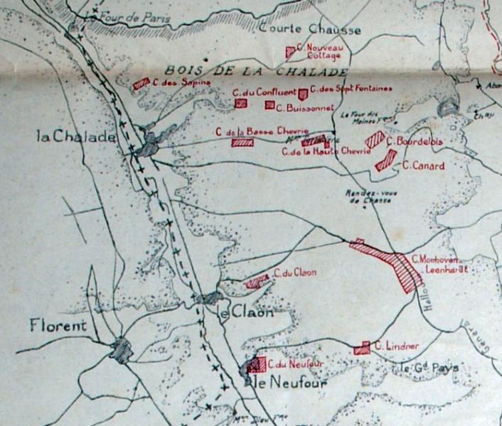

Qui pourrait me situer de façon préçise le "Camp Leenhart"en Argonne ?
Merci d'avance, :hello:

Bonjour Frédéric
Ce camp français se situe au dessus du Claon sur la route de la Haute Chevauchée.
Emplacement précis ci-dessous :
Il touche le camp Monhoven (du nom du Commandant Monhoven du 4ème R.I. tué à la cote 263 en janvier 1915)
Je n'ai plus en tête par contre l'origine du nom Leenhardt...
Puis je vous demander sur quel point des combats d'Argonne vous travaillez actuellement ?...vous êtes au coeur de ma passion :pt1cable:
Bonne journée
Hervé

Bonjour Hervé et Bonjour à tous,
Les zones que vous indiquez en rouge sur votre carte, dont le nom est précédé d'un "C", sont-elles toutes des emplacements de camps?
Le camp Leenhart est situé au carrefour de la "croix de pierre", dont il est question dans de nombreux livres,un peu en arrière du front, mais les plus avancés(Cottage,Confluent, Buissonnets, Sept Fontaines) sont carrément sur la ligne de tranchées, ce qui peut paraitre étonnant!
Mais lors de la création de cette carte, peut-être les combats avaient-ils reculé vers le nord (La Gruerie)?
Bonne journée.

Bonjour Louis
Pour répondre à ta question, oui tous les noms précédés d'un "C" sont des camps français.
La carte date du 15 février 1917. Le front de la Haute Chevauchée a cette époque était stabilisé depuis près de 18 mois sur la cote 285 un peu plus au nord des derniers camps que l'on aperçoit. Cette ligne de front est d'ailleurs matérialisée sur la carte (ligne avec hachures).
Bonne journée
Hervé

un grand merci pour la carte montrant l’emplacement du camp.
Je ne sais pas si le nom correspond, ne connaissant pas l’existence de ce camp jusqu’a présent, mais il est vrai que c’est troublant, merci Pierre pour cette piste.
