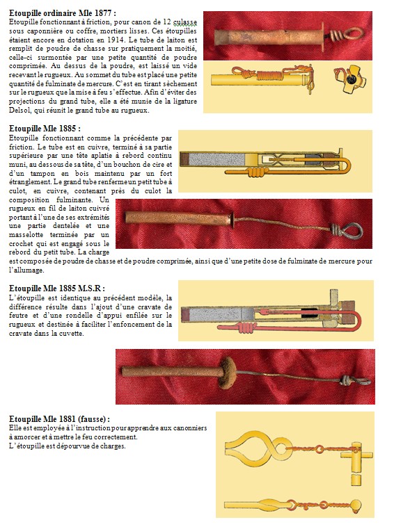

Bonsoir à vous tous,
Voici ce que nous avons trouvé en dégageant un tas de terre à la batterie de l'Eperon.
a quoi cela servait ces pièces ???
A vous lire
D'avance merci

Il s'agit d'Etoupilles à friction pour lumière de canon.
Ces dernières fut utilisée par de nombreux belligérant durant le premier conflit et bien après.

Tout à fait, ce sont des étoupilles françaises pour l'artillerie.

Il s'agit de deux étoupilles Mle 1885 pour canon de Bange.

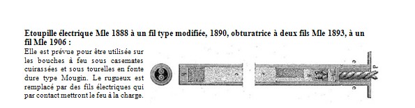

Pour tes casemates cuirassées et la tourelle, voici l'étoupille utilisée :
Source : Glossaire de la fortification - 2008

comme demander dans ton autre post,
celle de droite n'est apparemment pas le même.
Pourrais tu vérifier sur la partie supérieure, si ce sont bien des lamelles qui se trouve au sommet et si elle ressemble à la deuxième étouoille sur ma page, étoupille Mle 1877 ?

Je regarde de plus près lundi. Apparemment il s agit des deux mêmes pièces.
