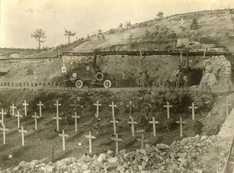

J'avais posté quelque part dans les profondeurs du Forum, cette photographie de 1918 du Cimetière du Ravin de Marson près du Poste de Secours de la Borne 16:

Merci Guy François. Oui j'avais déjà vu cette superbe photographie du Poste de Secours de la Borne 16 que vous aviez posté.
Mais pour ce cas-ci, la Borne 16 se situe, je crois, à l'Est de la ferme de Beauséjour, en direction de Massiges, au niveau, ou juste à l'Est, du ravin de Marson. Celui montré sur la photo pourrait bien être un des 10 numérotés Ravin du Marson...?

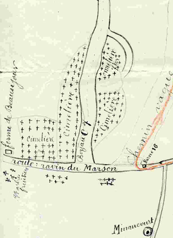

" Il existe une carte datant de 1920 indiquant les cimetières provisoires avant les regroupements sur le secteur de Champagne, et sur laquelle on voit très bien ceux du Ravin de Marson, de Minaucourt et de Wargemoulin. Ces cimetières provisoires ont été regroupés vers la Nécropole Nationale Minaucourt-Pont du Marson après la guerre. "
J'ai pas mal étudié la question car mon grand-oncle François Elie Pierre Charrier (69ème RI) a été tué au début de la grande offensive du 25 septembre 1915. Il a été inhumé provisoirement avec son chef de section (lieutenant Baudet) tombé en même temps que lui à un endroit appelé "le grand entonnoir" au Nord de la ferme de Beauséjour. La tombe isolée de ces deux personnes portait un numéro (voir carte).
Carte envoyée à sa famille par un de ses camarades

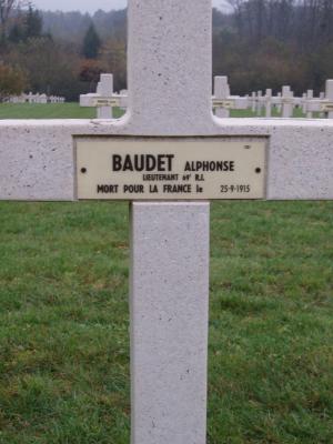

Le lieutenant Baudet est maintenant inhumé à Minaucourt :
après avoir transité par un de ces cimetières provisoires.
En revanche, aucune trace de la dépouille de mon grand-oncle malgré toutes les tentatives de sa famille.
Pensez-vous que des traces de ces exhumations - ré-inhumations existent quelque part ?
François

Merci François pour le partage de ces informations et cette belle carte inédite.
On voit bien que les cimetières provisoires flanquaient le ravin de Marson sur une bonne distance vers le Nord. Il y a aussi 2 petits cimetières toujours au ravin de Marson mais au sud de la route de Mesnil-Massiges

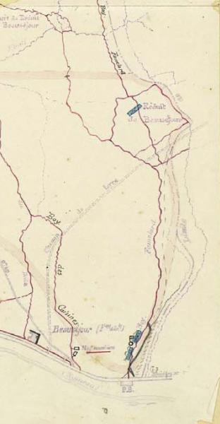

Concernant votre grand-oncle, son lieu d’inhumation provisoire en sept 1915 semble se situer vers le ”réduit de Beauséjour”. (visible sur la carte ci-dessous tirée du JMO du 83e RI 26 n 665/7).
C’est déjà très rare de posséder une preuve d’inhumation provisoire (avec plan) dans ce secteur de Beauséjour. Il est bien sûr “vraisemblable” que son corps est suivi le parcours d’inhumation/exhumation du Lieutenant Baudet, et qu’il repose à la NN de Pont-du-Marson (inconnus ou ossaires). Même avec une tombe proprement indentifié initialement, l’identité du soldat aura été perdue…

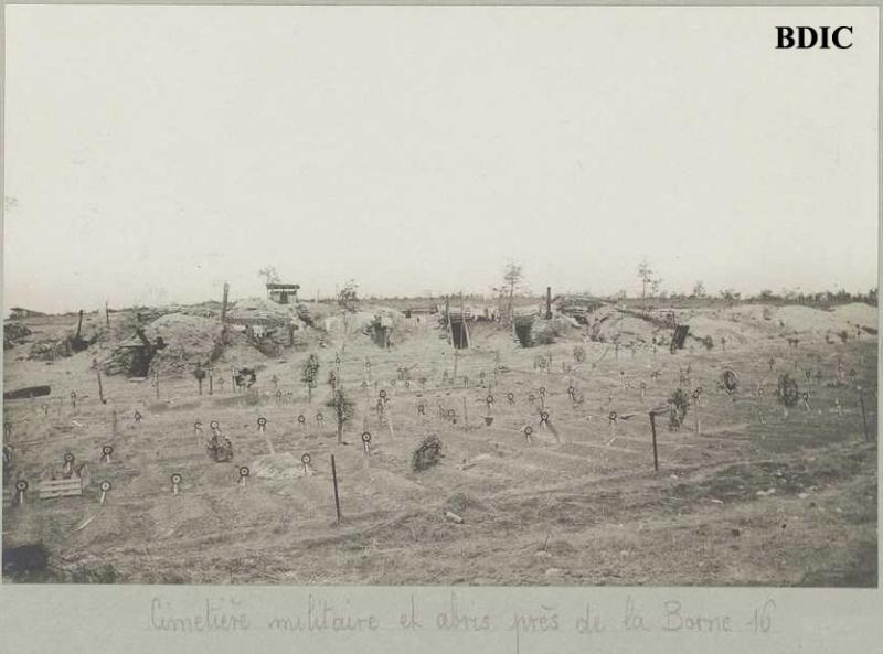

Pour rester sur le thème de ce sujet, il y a celle-ci de l'album 60 de la BDIC montrant un cimetière provisoire près de la Borne 16 prise au mois de mars 1917.

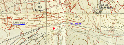

En regardant la liste des cimetières provisoires qui furent regroupés pour constituer la Nécropole Nationale de Souain-la Crouée, il y a deux noms qui ont attiré mon attention: Cimetière de la Truie et Cimetière du 81e RI.
Quelqu’un a t’il plus d’information sur ces deux cimetières provisoires?
J’avais pensé que cela pourraient être des noms possibles (?) pour un des cimetières que je recherchais le long de la route de "Mesnil à Massiges", à l’ouest de la ferme Beauséjour, et qui sont aussi indiqués sur cette carte du 365e RI (août 1917).Image http://www.memoiredeshommes.sga.defense ... a0e0aeb3b8
Le cimetière de la Truie renvoie au “bois de la Truie” tout proche. Egalement j’ai indiqué la position du PC du 81e RI en 1915 le long de la route juste un peu à l’Est…
Merci par avance pour votre aide.

Je cherche à identifier la section sanitaire à laquelle appartient l'auto sanitaire visible sur la photo postée ci-dessus par Guy François (mille mercis à lui) le 14 mai 2015. A priori, ce serait un véhicule d'une SSA anglaise (les drapeaux croisés, français et britannique, du British Ambulance Committee, semblent figurer à l'arrière, sur fond blanc). Le problème est le suivant : aucune SSA anglaise ne paraît être passée en ces lieux en 1918 (cela étant, la SSA 3 disparaît des JMO le 8 octobre 1918, et il en va de même de la SSA 4, "renvoyée au parc d’Epernay" le 26 octobre 1918 : peut-être est-ce l'une de ces deux sections ?).
Merci d'avance pour toute suggestion,
