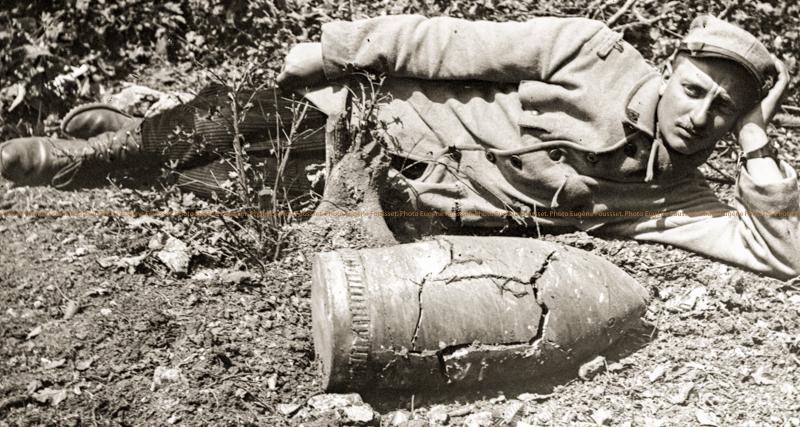

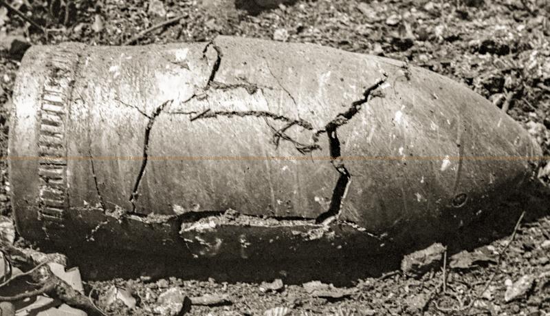

1/"Obus de gros calibre tombé sans éclater à quelques ...de notre abris".

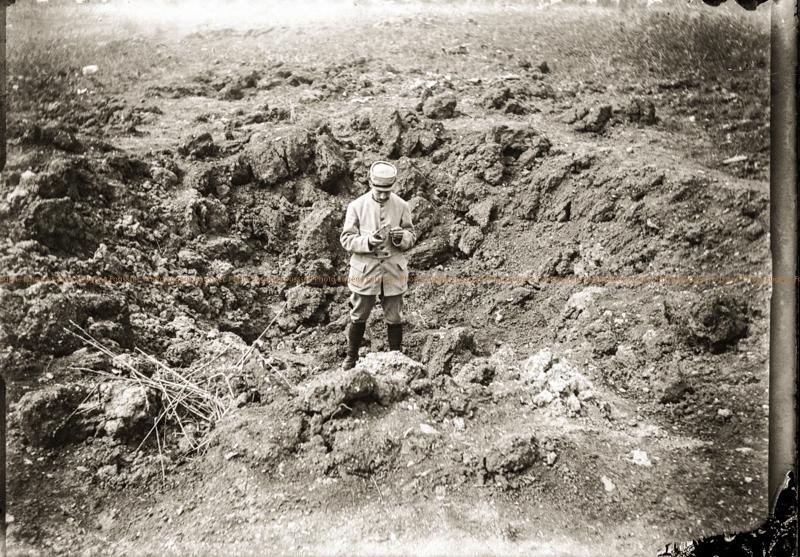

2 & 3/ Cratère. Que tient-il ?

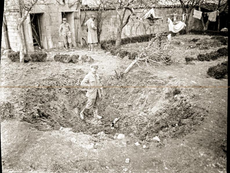

4/Eugène Fousset est dans le cratère. Ils ont du avoir chaud dans la cagna !

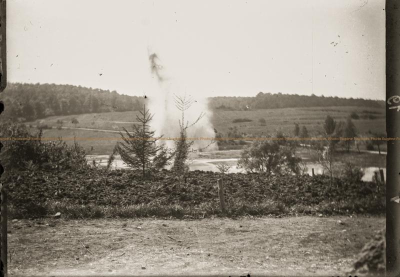

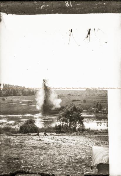

5 et 6/Deux photos parues dans LE MIROIR : N°85. 11 Juillet 1915. Etang de Ronval entre Marbotte et Saint Agnant.
7/Etang de Ronval

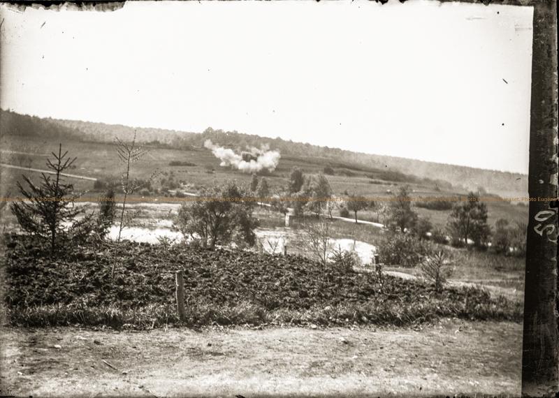

8/Peut être vers l'étang de Ronval.

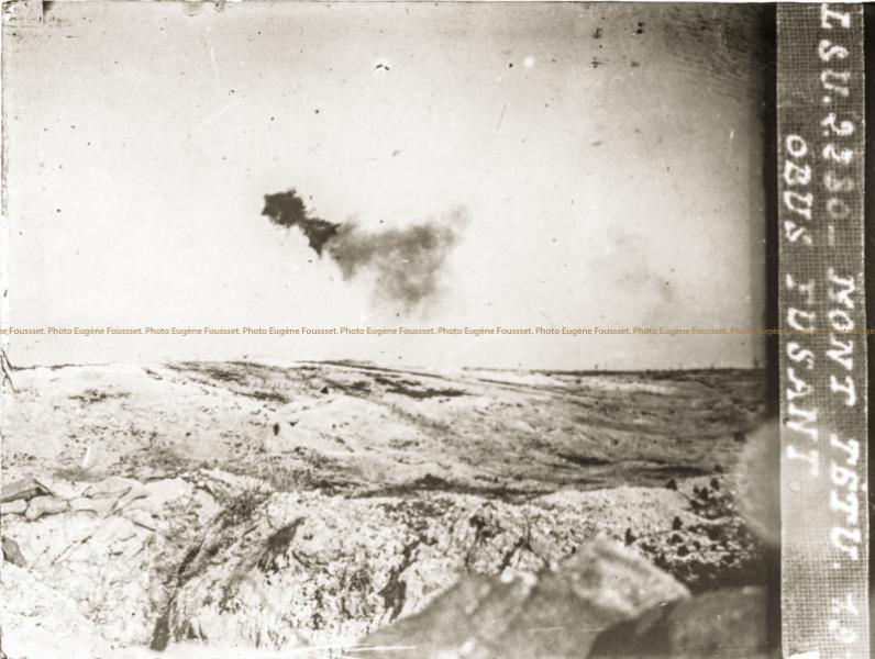

10/Obus fusant. Mont Têtu.

#2-3 : On cherche généralement dans le cratère de quoi identifier l'obus, mais je ne distingue pas la pièce. ALVF a surement la réponse .
Arnaud Carobbi
Messages : 5775
Localisation : Maine-et-Loire
Re: Obus & cratères.
Message par Arnaud Carobbi »
Peut-être un appareil photo ?
Arnaud

Pour le premier cliché, le projectile ressemble fort à un 210 modèle 1914 A, en fonte, muni de la fusée de tête GrZ 04. Obus considéré comme moins efficace que d'autres de ce calibre.
Les obus de fonte, aux parois épaisses, ont le défaut de se briser au choc, rendant l'explosion médiocre. Ici, on dirait que les morceaux ont été assemblés pour la photo, ce qui laisserait alors supposer un faible éparpillement (par absence d'explosion).
mais surtout, que dire de l'expression de l'homme allongé : entre fatigue, lassitude, accablement ?
bonsoir Régis
à toutes et tous
Oui, oui, Régis, vous avez raison, il y a de tout cela à la fois. Néanmoins, l'homme semble "prendre la pose" avec ce qui a l'apparence d'un trophée.
A part le pantalon en velours côtelé (1915?) en été(?) : le sol est sec, les feuilles ne sont pas tombées, je ne vois rien qui puisse donner une quelconque information. Peut-être le képi?
en tous cas, c'est une superbe photo

Le trophée réside dans le potentiel de coupe-papiers réalisable avec la ceinture de cet obus ! Ou dans les 83 kg de fonte...
Régis
Rapide calcul : la ceinture fait 650 mm de bande de cuivre... A 15cm le coupe-papier...

83kg ! c'est diiiiiingue! il n'a pourtant pas l'air bien grand :(
Juste une question (toute bête) il est seulement fissuré: pour moi, cela signifie qu'il n'a pas éclaté, donc il est encore dangereux... Je me trompe???
merci
Brigitte
désolée Régis, vous aviez déjà expliqué :"Les obus de fonte, aux parois épaisses, ont le défaut de se briser au choc, rendant l'explosion médiocre. Ici, on dirait que les morceaux ont été assemblés pour la photo, ce qui laisserait alors supposer un faible éparpillement (par absence d'explosion)...

Le principe du danger est permanent : j'ai observé un projectile de fonte dans cet état (pour tout dire un 220 français, tiré en mars-avril 1915 sur un sommet vosgien). Il s'est fracassé en gros morceaux sur de la roche (en un lieu bien connu des chasseurs au gros gibier) et malgré son état apparent il y a de quoi y laisser sa vie, on ne le dira jamais assez...

...il est seulement fissuré: pour moi, cela signifie qu'il n'a pas éclaté, donc il est encore dangereux... Je me trompe???
merci
Brigitte
[/#0055AA]
Je vous passe une vue agrandie de l'obus.
Je pense que sur l'autre vue le soldat pose pour donner l'échelle. Il semble que les différentes parties tiennent encore entre elles, et le rassembler serait un danger énorme, même s'ils vivaient dangereusement, ils devaient bien le savoir. Il a bien marqué "obus non explosé" tombé à côté de notre abri. Je n'y connais rien en obus mais en fonte normale il se serait cassé en petits morceaux ?
S'il avait pété je ne serait peut être pas là !
Christian

merci Csame pour le gros plan.
Sur la sélection ici jointe, il me semble difficile qu'il y ait eu reconstitution de l'obus (mais, je puis me tromper)
