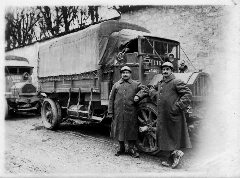

J'ai retrouvé ce cliché parmi les photos que mon grand-père a prises pendant la guerre ; ce cliché mentionne "La TM 116 au cantonnement", sans date ni lieu. Mon grand-père conduisait des camions entre 1915 et 1916 en Champagne, mais les modèles des autres photos sont très différents (pas de radiateur visible). Le modèle de cette photo permet-il de dater approximativement le cliché ?
Merci de vos lumières
François

Concernant les véhicules, je laisse la parole aux spécialistes du forum :jap: qui pourront peut-être donner un créneau plus précis.
Le port des casques et les arbres dépourvus de feuilles permettent une datation du cliché postérieure à l'automne 1915.

Les camions sont des Ariès.
Le camion Ariès type est le modèle R6, toutefois il a été décliné en plusieurs autres variantes ( R6.2, R6.3,R6.4, R66, etc ) extérieurement tous très semblables, équipés de moteurs Ariès, Ballot ou d'origine américaine, de 4 tonnes de CU, produits pendant toute la guerre et même un peu au delà ( Il y aura encore des commandes dans les années 20 )
Le patron de l'entreprise, le baron Petiet, mobilisé, dirige le magasin central automobile ( Etonnant, non ? )
Au revoir.
Boutros Ben El Mehli
Edité pour ajouter ceci: en 1919, le type R66, plateau nu, est vendu neuf 27 000 francs.

Merci à vous pour ces éléments qui vont me permettre de compléter mon site
François
