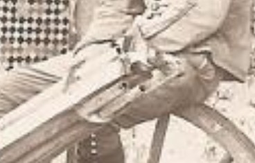

A droite, il s'agit vraisemblablement d'une Gatling comme ALVF le proposait dès le départ.
Voici un scan recadré et de meilleure définition.
