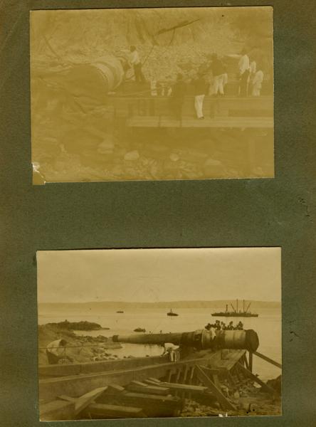

Je commente la belle série de photographies concernant le désarmement d'une batterie de côte.
Quelques certitudes:
-le canon retiré de sa casemate est un canon de 32 cm modèle 1870-84 de côte (matériel monté ultérieurement sur affût ALVF Schneider à glissement).
-ce canon est retiré d'une casemate appartenant à une batterie de rupture du Goulet de Brest. En effet, l'architecture est propre aux batteries de rupture du goulet de Brest. Il n'existe en dehors de cette zone que les batteries de rupture de Cherbourg, d'architecture très différente, une batterie de Toulon et une batterie à Diego-Suarez, là-aussi d'architecture différente et n'employant pas le même type de canon de 32 cm.
Les batteries de rupture tirent dans un azimut très restreint et sont destinées à effectuer un tir "au passage" d'un bâtiment tentant de forcer le goulet de Brest. Profondément enterrées dans des casemates creusées dans le rocher, et n'offrant qu'une étroite embrasure, ces batteries sont à peu près invulnérables du large. Elles ne peuvent tirer qu'un seul coup au passage d'un bâtiment qui n'apparaît que quelques secondes dans leur champ de tir, d'où la présence de pièces de très gros calibre effectuant du tir de plein fouet.
Identification de la casemate:
Il existe un assez grand nombre de casemates pour pièces de rupture dans le Goulet de Brest. Certaines sont noyées dans le rocher (îlot des Capucins) ou à la base d'un ouvrage ancien (batterie de Cornouailles), trois seulement présentent le plan de vos photographies: deux pièces de rupture séparées par un important orillon. Il s'agit des batteries de rupture de Pourjoint, de rupture de la Pointe Espagnole et de rupture du Minou.
Les deux premières ont subi d'importantes modifications allemandes, les murs et l'orillon sont différents. Par contre, vos photographies semblent assez bien correspondre à la batterie du Minou, encore visible dans son état initial, au ras des flots en contrebas du phare du Minou.
Le désarmement de la batterie du Minou est une des opérations les plus faciles du désarmement des batteries du Goulet de Brest car l'espace est un peu protégé de la houle ce qui n'est pas le cas des autres batteries de rupture du Goulet. Les batteries au ras des flots peuvent être désarmées par l'avant d'autres exigent un désarmement par l'arrière qui nécessitent des travaux considérables comme les opérations de désarmement de la batterie de l'îlot des Capucins qui a exigé d'énormes efforts.
Le désarmement de la batterie du Minou n'est pas simple pour autant, il faut extraire la pièce par l'avant après avoir démoli le mur frontal, il faut par des manœuvres de force la faire glisser sur un chantier de madriers pour permettre son chargement sur une barge qui rejoindra l'arsenal de Brest par la mer!

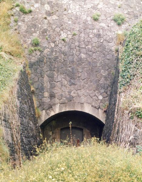

Voici deux photographies, datant de 1988 de la batterie de rupture du Minou:
Batterie de rupture du Minou, goulet de Brest, état en 1988.

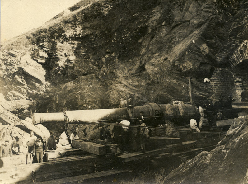

il y a également cette autre "Pièce de 32 dans le goulet de Brest", telle qu'elle est légendée. Cette photo ne fait pas partie de la collection familiale, mais doit certainement dater de 1914.

Le profil et la pente du rocher visibles à gauche de la photographie me font penser à la batterie de rupture de la Pointe Espagnole, sans exclure tout à fait la batterie de rupture de Pourjoint. Toutefois, il est difficile d'identifier les embrasures de ces deux casemates de nos jours car les allemands les ont bétonnées pendant la seconde guerre mondiale.
En tout cas, le canon est bien un 32 cm modèle 1870-84 de côte.

la photo que nous propose Etienne ne semble pas être celle du Minou, ni celle de Pourpoint, elle semble correspondre à un 3° emplacement ! En effet, les voûtes sont bien différentes :
- En grosse pierre de taille pour mes photos qui correspondraient au Minou.
- En pierres plates et briques pour la photo "Goulet de Brest"
- En grosses pierres brutes pour la photo d'Etienne
D'où ma déduction un peu simpliste, que nous avons affaire à 3 batteries différentes ! Si bien sûr toutes ces photos sont de la même époque, fin 1914 je suppose. Et si la photo d'Etienne est plus tardive, la voûte aurait pu être refaite...

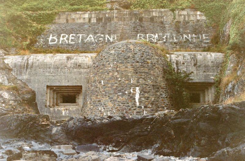

La photographie ancienne postée par Etienne semble bien correspondre à la casemate de la batterie de rupture de la Pointe des Espagnols dont voici une photographie datant de 1986, "agrémentée" d'apports variés, "teutonesques" en béton armé et "artistiques" de la part d'autonomistes bretons:
Batterie de rupture de la Pointe de Espagnols, état de 1986.
L'embrasure étant différente de la photographie de Michel nous force donc à chercher ailleurs.
L'état actuel de la batterie de Pourjoint, bétonnée par les allemands, empêche toute comparaison.

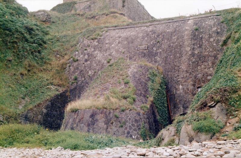

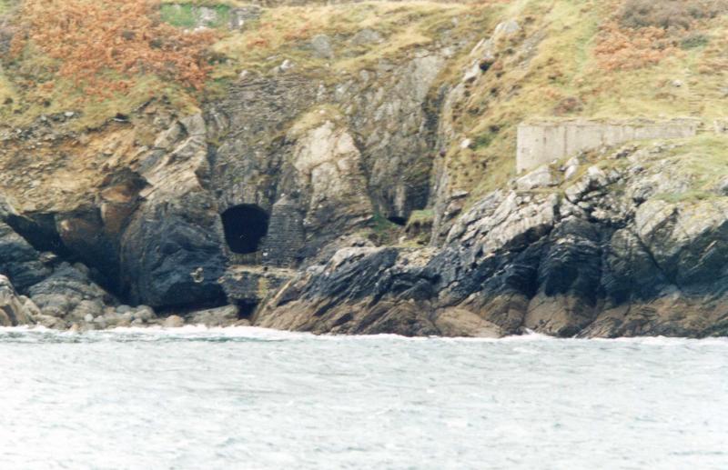

Il existe une autre batterie de rupture armée de 32 cm modèle 1870-84 qui pourrait correspondre, la batterie basse de Robert, dont voici une photographie prise depuis la mer en 1987:
Batterie basse de rupture de Robert, état de 1987.

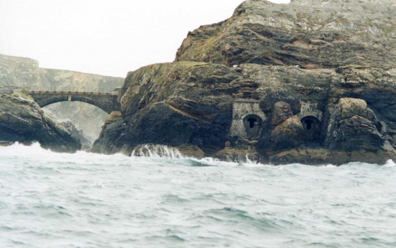

Enfin, pour la beauté du site, voici les embrasures de la batterie de rupture de l'îlot des Capucins. Le désarmement des pièces de 32 cm de cette batterie a nécessité des efforts inouïs et des manœuvres de force nombreuses et variées (comme pour sa construction d'ailleurs!). La photo date de la veille de la tornade d'octobre 1987, la mer est déjà formée, la photo a été cadrée au jugé!
Batterie de rupture de l'îlot des Capucins, état de 1987.
