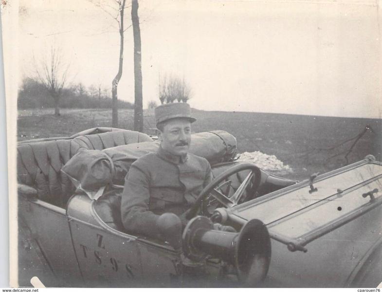

Re-bonjour,
Cette photo-là est sur un site bien connu, sans avoir trouvé d'acheteur jusque là ...
Je m'interroge sur le marquage de portière, Z qui pourrait dire la Région militaire de Paris, et TS 9 S qui doit être une marque de section. Pas de numéro matricule, je sèche aussi.
D'après l'uniforme, la photo date-t-elle de la guerre ou de juste après ? Et, peut-être une idée sur la marque, avec la jonction cylindrique avec le capot ?

Je n'ai pas de réponse, mais simplement dire que c'est un képi garni d'un beau camouflage :D ...
Un pas sérieux Michel
Je ne vois pas bien mais son insigne au col montre-t-il quelque chose relié à la Santé... T.S. transport sanitaire?
Édition: ce serait plutôt l'insigne Conducteur

L'insigne de col désigne un officier d'Etat-Major non breveté (grenade).
L'homme étant coiffé d'un képi en drap bleu clair, je pense à un cliché pris entre 1915 et 1918 car il est ensuite interdit (retour aux couleurs de tradition).

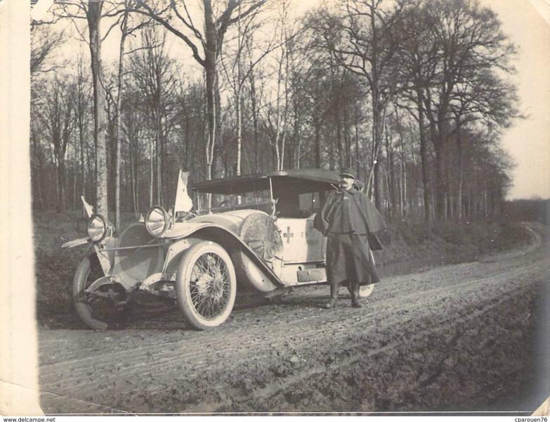

Pour information cette photo fait partie d'un lot où l'on peut voir une Delaunay Belleville du Service de Santé.

Merci pour vos réponses, qui nous orientent vers le service de santé. J'ai été voir le lot indiqué par Michel, les photos concernent des ambulances, isolées ou en convoi. Et pas de numéro matricule, sauf sur une ambulance retournée qui porte un marquage "ordinaire" (numéro 54386 + Section Sanitaire).
D'après la datation de Marc sur l'uniforme, j'en conclus à des photos de 1915 pour les véhicules sans matricule - après le 1er trimestre 1915 elles en auraient eu un -, avec TS pour Transport sanitaire comme seul marquage, et une belle Delaunay-Belleville comme voiture de commandement.

Il y avait bien une section Z côté sanitaire... mais je n'ose trop n'étant point connaisseur...
«En juillet 1915, la Section Z était devenue Section Sanitaire Américaine n°3 (SSA3)»

La section Z est créée en avril 1915, d'une dizaine d'ambulances, puis d'une vingtaine quand elle passe en S.S.U. 3, vraisemblablement à l'été 1915 (la section Y est dite être passée en S.S.U. 2 en juillet 1915). Le passage en S.S.U. s'est sans doute accompagné du marquage avec un numéro matricule français, comme cette demande avait été faite par les Français.
Je fais l'hypothèse que la photo date de la période d'avril à l'été 1915, l'imposition des numéros français a été plus tardive dans le cas de ces sections américaines juste créées.

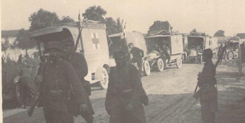

Je n'ai qu'un problème : dans toute cette littérature, on vante les mérites de l'ambulance légère Ford, maniable grâce à son chassis court, qui se caractérise par un fort porte à faux de la caisse. Parmi les photos proposées par notre vendeur, il en a une avec des ambulances qui n'ont pas de porte à faux, et quelques Renault semblent être visibles à l'arrière-plan. Je précise qu'une ambulance à l'avant-plan porte la marque Z - et pas de matricules.
Trois modèles différents d'ambulances, dès 1915 ? Ou bien, les marques X Y Z auraient-elles duré plus que prévu ? Donc je ne suis plus aussi sûr, même si Z = ambulances américaines = SSU 3 est bien établi dans le contexte du service de santé.
je dirais plutôt «pas de matricule visible», car quelquefois il est apparait sur le côté extérieur du siège et/ou sur le capot.
