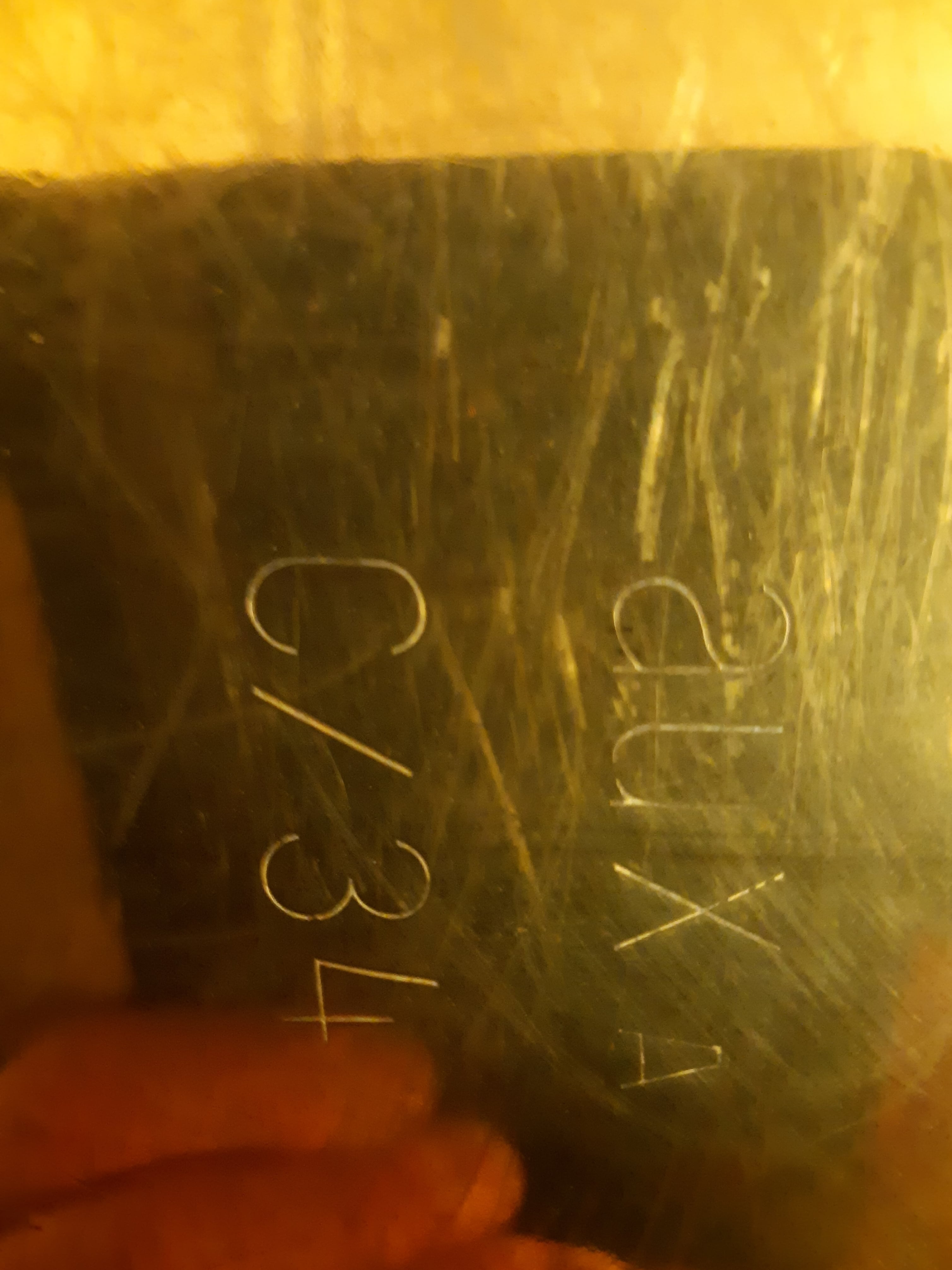

Nous avons hérité de cette douille qui est dans notre famille depuis très longtemps. Je ne sais d'où elle vient... Peut-être d'un navire (vu son gabarit). sur la base, est gravée la mention suivante: auX A. C/34
Avons nous le droit de la conserver ? a t-elle une valeur ? Merci de vos expertises !

Pour une identification précise, il faut au moins relever et publier:
-le diamètre à la bouche.
-le diamètre du renflement au culot (à la base).
-la hauteur totale.
-une photographie des inscriptions figurant au culot.
En première analyse la mention "C/34" fait penser à une douille de marine allemande mais il existe plusieurs canons portant cette indication du modèle 1934.
En effet, "34" signifie "1934" et "C" signifie "Construction" dans la Marine allemande à traduire en France par "modèle 1934". Ce vieux mot d'origine française sera supprimé ensuite à l'instigation du "caporal bohémien" et de ses séides. L'armée de terre allemande avait supprimé cette même appellation "Construction" bien avant la Grande Guerre car elle avait germanisé tous les mots d'origine française trop prononcée même s'il s'agissait de mots employés par le roi de Prusse Frédéric II au XVIIIe siècle.

La douille mesure 820 mm de hauteur et 470 mm de diamètre. (si besoin, je ferai des mesures plus précises).
Voici la photo des inscriptions.
Je lirai vos indications avec beaucoup d'intérêt !
Très cordialement
