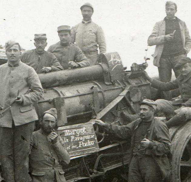

Voici une "Margot", sans rapport avec Marguerite de Valois mais au tempérament tout aussi volcanique si on en croit ce superbe nom d'une pièce de 145 mm Mle 1910.Cette pièce rare provient du réalésage d'un canon de Marine de 14 cm (138,6 mm) et son affût est très proche des futurs canons de 145 mm Mle 1916 Saint-Chamond, construits neufs.Elle appartient à la 4ème batterie du 2ème Groupe du 86ème R.A.L.T (Régiment d'Artillerie Lourde à Tracteurs):
"MARGOT LA RAVAGEUSE"!
"Margot la Ravageuse" et ses poilus du 86ème R.A.L.T.

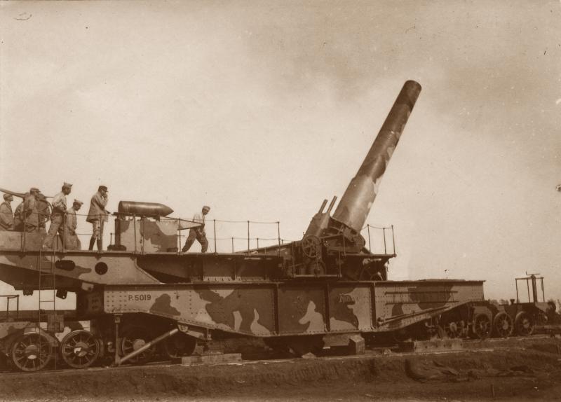

voici une photo de K BIra (Signification ???) dont Guy a parlé plus haut, canon de 400mm en plein tir, photo prise au bois Billon dans la Somme en octobre 1916

Oups,
je viens juste de voir la réponse un peu plus haut, K Bira, "La grande".
