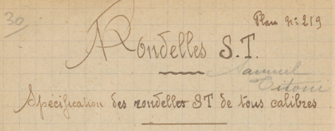

Je ne développe pas davantage mais je dois souligner que c'est la lecture du "Carnet" de Mathieu Bolard qui m'a permis de trouver le nom de "l'inventeur" de la rondelle ST car, par deux fois, le sigle "ST" est accompagné par la mention au crayon de "Samuel Titoni".
Jusqu'à la lecture de ce "Carnet", je n'avais jamais trouvé la signification de ce sigle sur aucun document
d'archive!
Je publie donc un en-tête d'un document copié par Mathieu Bolard en 1918:
Carnet Mathieu Bolard- - .png (156.91 Kio) Consulté 73 fois
Maintenant, après la fin de ce Quizz, il faut que nos spécialistes de la généalogie trouvent qui est "Samuel Titoni"?
Une certitude, ce n'est pas un officier de l'armée de terre, il s'agit peut-être d'un ingénieur ou d'un technicien d'arsenal ou de l'industrie privée. Toute piste sera bienvenue!
