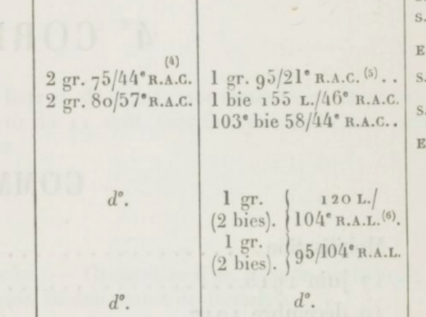

Il semblerait que pour l'artillerie, pour comprendre qu'elles sont les unités aux cotés des régiments d'artillerie de la 124e DI, la hauteur nécessaire est celle du corps d'armée... à des dates précises.
disons par exemple ici, le 4e Corps d'armée :
4e Corps d'armée.png (157.93 Kio) Consulté 5727 fois
source A.F.G.G. : https://gallica.bnf.fr/ark:/12148/bpt6k ... /f756.item.
