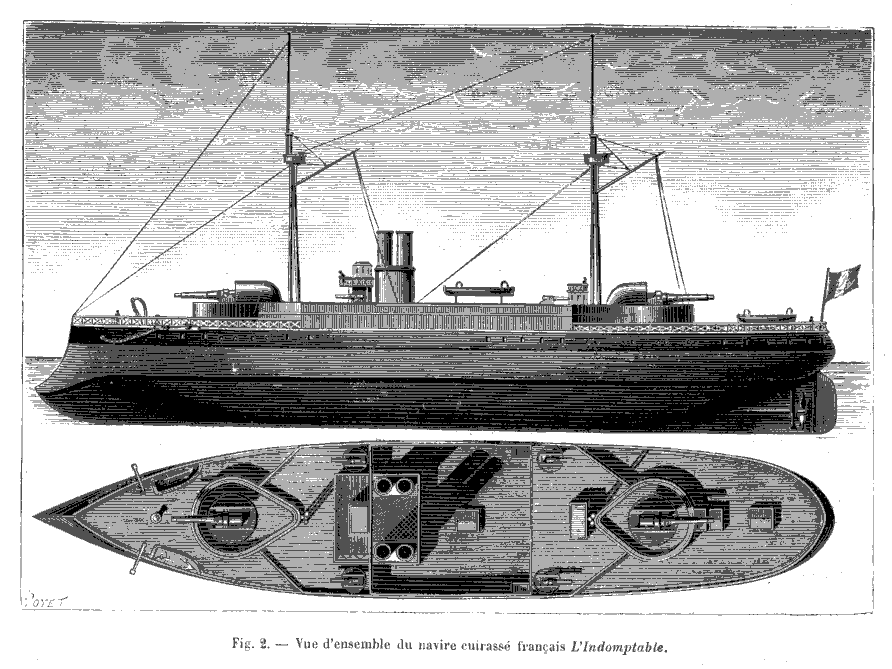

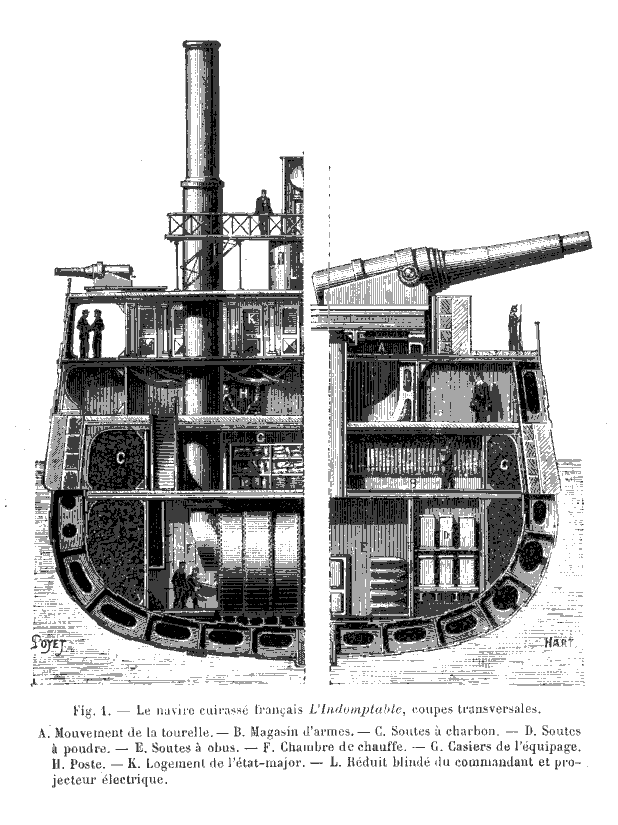

« La Marine moderne », La Nature. Revue des sciences, Année 1884, Paris, éd. Masson, p. 340 et 341.
INDOMPTABLE - Garde-côtes cuirassé - A - .gif (39.93 Kio) Consulté 1470 fois
Publié : sam. juil. 18, 2026 2:53 pm
par Rutilius
INDOMPTABLE - Garde-côtes cuirassé - B - .gif (41.47 Kio) Consulté 1466 fois

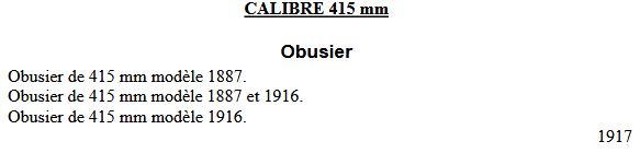

Dans le répertoire du "Fonds de la direction des constructions navales de Ruelle" (voir lien dans ce message), j'ai trouvé un candidat qui me semble, sur le papier, cocher la case "la réponse de Jean-Luc est très proche de la solution" : obusier de 415 modèle 1916
loloastre
Re: Quizz d'été
Publié : mer. juil. 22, 2026 8:37 am
par ALVF
Non, Laurence, ce n'est pas la bonne réponse!
Les "obusiers de 415 mm" sont des projets visant à allonger la vie des tubes de 400 mm en les réalésant au calibre de 415 mm.
En effet:
-les obusiers de 400 modèle 1915 (8 exemplaires + 1 tube de rechange) ont été construits en raccourcissant et en réalésant des canons de marine de 340 modèle 1887, pièces ayant équipé des cuirassés et garde-côtes cuirassés, tous désarmés avant la Grande Guerre.
-les obusiers de 400 modèle 1916 (4 exemplaires + 3 tubes de rechange) ont été construits en employant des éléments de tubes de canons de marine de 340 mm modèle 1912, pièces de cuirassés encore en construction en 1914 et demeurés inachevés pendant la Grande Guerre.
Pour allonger encore la durée de vie des tubes de 400, il était prévu de réaléser les tubes de 400 mm au calibre de 415 mm mais aucun matériel de ce type n'a subi cette transformation et les tubes de 400 en service étaient encore loin d'être usés en novembre 1918.
