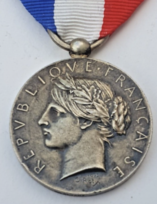

Bonjour.
Peut être une médaille pour acte de courage et dévouement.
Mais si il est possible d'avoir la photographie avec une résolution d'un taille plus conséquente, svp merci.

Bonjour Franz
Il y a des similitudes mais il semblerait que ce ne soit pas la médaille pour acte de courage et dévouement.
Denis

par michelstl
Rencontré aussi sans la bélière et un peu différente (type Roty).
http://www.france-phaleristique.com/med ... lgerie.htm
ici et là
Curieux que le ruban montre rouge blanc bleu au lieu du contraire sur celle avec l'ensemble des médailles sur la photographie! Ou bien c'est le noir et blanc qui trompe.

par Franz
Bonjour.
Il semble être titulaire de 2 médailles pour acte de courage et dévouement (à droite de l'Interallié et la dernière) de deux modèle différents.
Et vu qu'il est aussi titulaire de la médaille d'honneur des sapeurs-pompiers (première de la dernière rangée)...

Michel,Franz, merci pour votre aide
Pourrait-il s'agir de la médaille pour acte de courage et de dévouement avec palmes, modèle de O. Roty ?
Si les rubans sont de couleurs identiques, ce n'est pas le cas des médailles : l'une est en "argent" avec bélière, l'autre en "bronze" sans bélière, mais avec palmes. À quoi correspondaient les palmes sur ce type de médaille ?

par michelstl
Le «ruban porte une agrafe en argent pour la médaille d'argent de 1re classe,
une agrafe en or pour la médaille de vermeil,
une rosette tricolore d'un diamètre de deux centimètres pour la médaille d'or.»
Information sur la MÉDAILLE POUR ACTES DE COURAGE ET DE DÉVOUEMENT
(Avec le lien plus haut, il fallait simplement récupérerler d'une page)
http://www.france-phaleristique.com/med ... uement.htm
