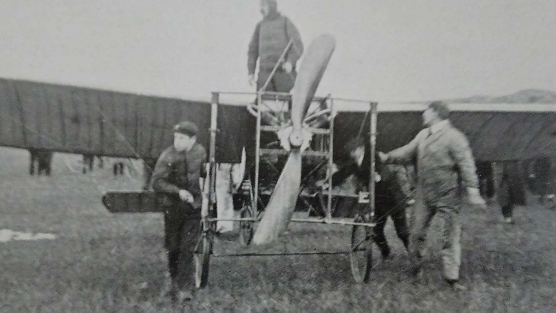

pour en revenir à l'appareil qui traversa la Manche, voici deux autres photos :
- la première, prise au moment où l'on conduit l'appareil vers son point de départ, montre clairement les formes de l'hélice (si c'est faisable, charge aux spécialistes d'en déterminer les caractéristiques) :
- la seconde montre l'appareil quelques jours après l'accident, remis sur ses roues, mais sans hélice :
cdlt,
Fred

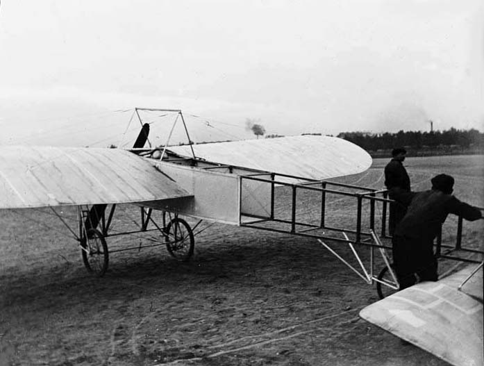

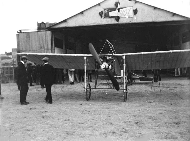

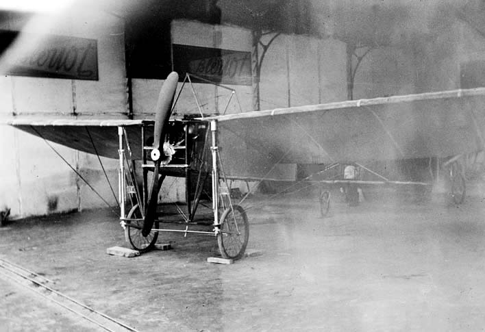

Documentation avions Blériot d'avant 1918.
Publié : lun. mars 08, 2021 5:57 pm
par Rutilius
Le Blériot-XI à Issy-les-Moulineaux en Juin 1909
Hangar Blériot au parc d’aviation de l’Aéro-club de France
Photographies de Jacques-Henri LARTIGUE
1LRT1 001606 - .jpg (58.79 Kio) Consulté 2300 fois
1LRT1 001607 - .jpg (68.27 Kio) Consulté 2300 fois

Ministère de la Culture, Médiathèque de l’architecture et du patrimoine
Donation Jacques-Henri LARTIGUE ~ 1979 ~ Réf. 1LRT1 001606, 1LRT1 001607 & 1LRT1 001609

fredo64 a écrit : ↑lun. mars 08, 2021 1:54 pm pour en revenir à l'appareil qui traversa la Manche, voici deux autres photos :
Oui, cette hélice est parfaitement identifiable comme étant une Chauvière. Le "problème" (du moins, celui que je me suis créé...) : est-ce vraiment une photo de l'avion qui va décoller pour traverser la Manche dans quelques minutes / dizaines de - ? Les hélices, à cette époque, étaient changées "pour un oui ou pour un non". Je trouve :
- qu'il fait bien jour sur cette image pour avoir été prise avant le vrai départ,
- que les connaissances que j'ai ne me permettent pas de reconnaître les personnes présentes au départ pour savoir si c'est le bon jour et la bonne heure,
- que la seule "preuve" irréfutable serait une photo où l'on verrait l'avion à l'arrivée avec le train d'atterrissage "plié" et l'hélice plus ou moins cassée.
Oui, je suis un peu lourd, mais bon...
PM
