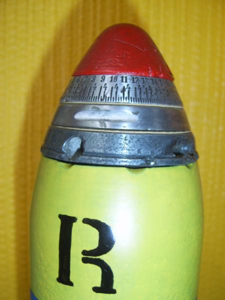

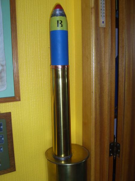

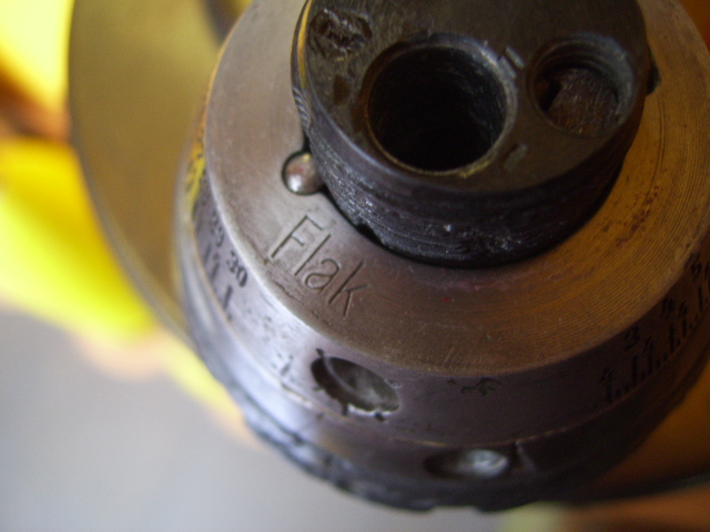

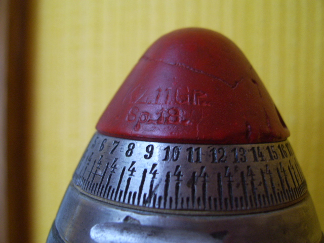

Si joint quelques photos de la munition pour le 7,62 Russenflak 00.
Projectil et douille (culot en acier) fabrication Allemande par Rheinmetall.
Fusée K.Z.11 Gr O.Az gradué spécial pour le Flak.
Amicalement,FrançoisImageImageImageImage
Le projectil montré est inerte.
