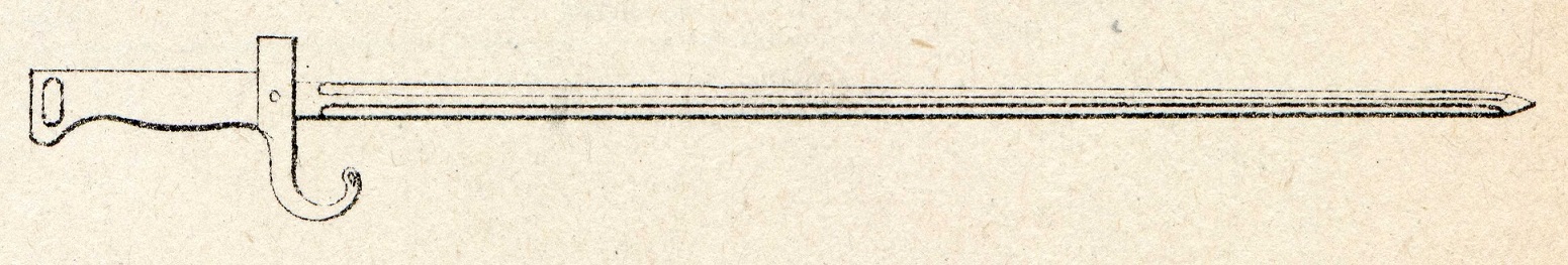

Pour bien identifier les baïonnettes particulières de ce sujet et du précédent:
-la baïonnette de la carabine de Gendarmerie modèle 1890 (noter la rainure et la position du bouton-poussoir):
Baïonnette carabine 1890 Gie.jpg (147.58 Kio) Consulté 3103 fois

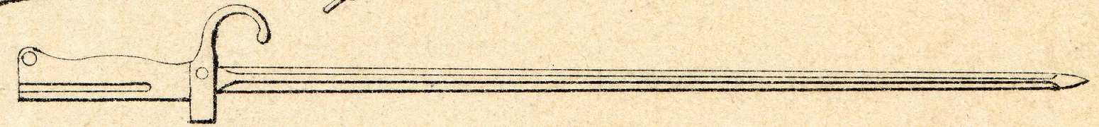

-la baïonnette du fusil modèle 1907 Colonial:
Baïonnette fusil 1907 colonial.jpg (183.03 Kio) Consulté 3103 fois
