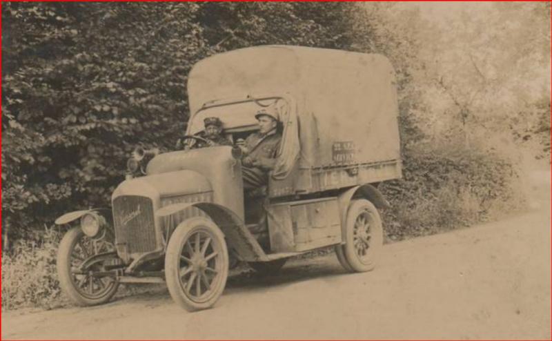

bonjour
il semble qu ce soit bien un Vermorel
cdlt
DanyImage

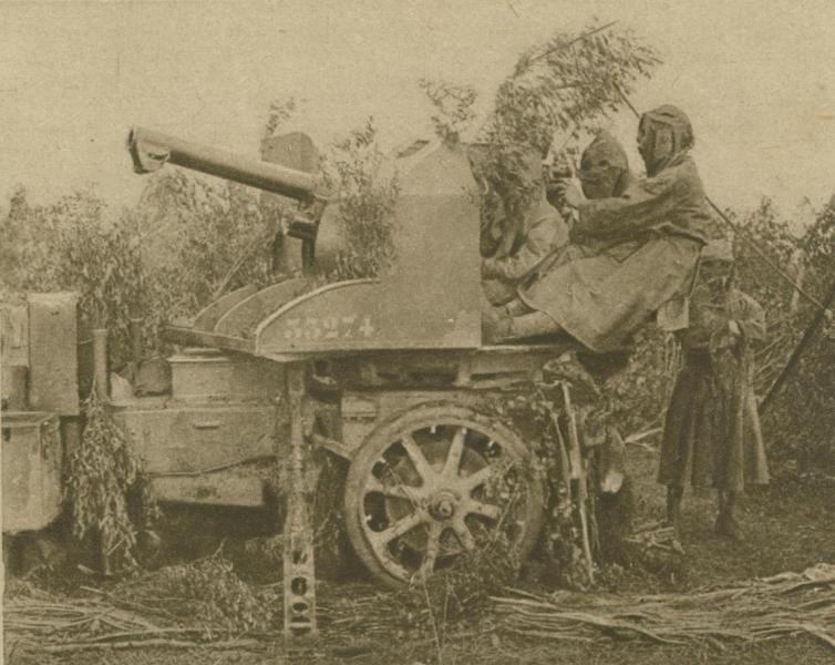

Dans le journal "Le Miroir" n° 191 du 22 juillet 1917, il y a une photographie de l'Auto-canon de 75 n° 33274 (inscrit sur le canon), l'auto-canon n'est pas entière on voit surtout l’arrière avec le canon de 75 et pas l'avant de l'auto.
Je joindrais ici la photographie par la suite.
Salutations.

Message par RSanchez95 »
Salutations.
(Source : Journal "Le Miroir" n° 191 du 22 juillet 1917).

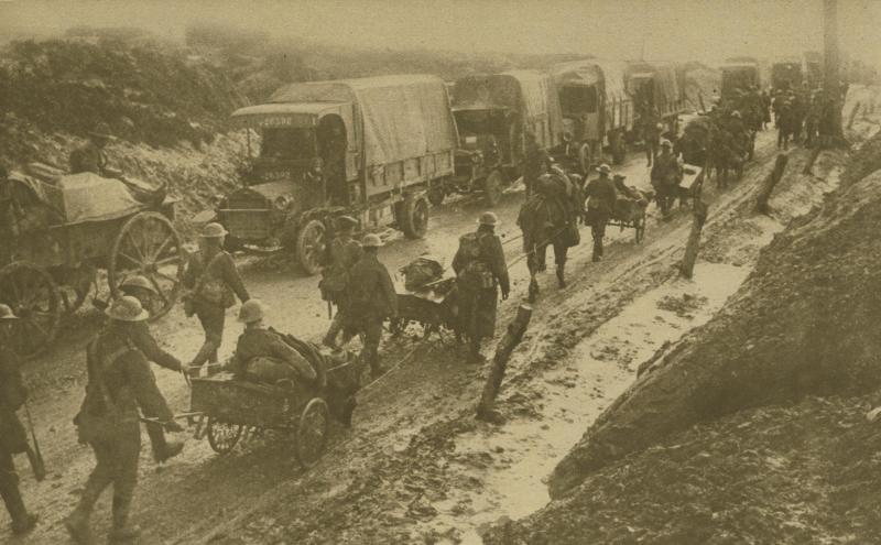

Dans un autre journal "Le Miroir" un convoi :
(Source : Journal "Le Miroir" n° 157 du 26 novembre 1916).
Il me semble lire 26392 avec un V ou Y devant en haut ou en bas une -> ( [:bobrah:4] [:bobrah:4] ).
Salutations.

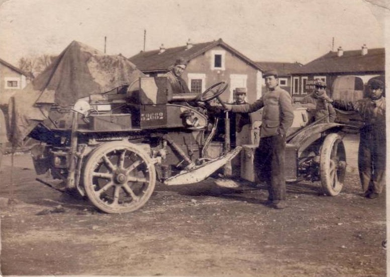

L' auto-canon de 75 est monté sur De Dion Bouton FZ Moteur V8 de 35Cv, en annexe le 32682.
Mais n'y a-t-il pas deux immatriculations différentes sur l'auto-canon ? Une immatriculation pour le canon et une immatriculation pour le De Dion Bouton ?

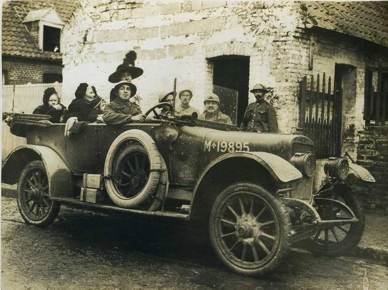

Les immatriculations sont anglaises comme probablement les camions, nous devons être dans la Somme, vers Peronnes et Albert.
RSanchez95
Messages : 2052
Inscription : ven. juil. 03, 2009 2:00 am
Re: Immatriculations des véhicules militaires 1914-1918
mesimages/10328/258.jpg
Merci pour ces vues.
Oui pour les camions ils doivent être anglais, voir par exemple mes photographies et les réponses de Thierry pour les auto-mitrailleuse anglaises à Salonique sur ce sujet (page 2) avec une flèche.
Merci encore.
Nicolas.

Voici une autre auto-canon.
Par contre, je ne possède aucun renseignement si ce n'est la date. La photo est datée du 22 août 1915.
Pas d'immatriculation présente et quel est le modèle, je laisse le soin aux spécialistes d'apporter une réponse.
BLEUNVEN Dominique
Messages : 266
Message par BLEUNVEN Dominique »
C'est un châssis De dion bouton type FZ version 1° modèle reconnaissable à ses rais en bois et le volant de direction démontable. Alors que sur la photo précédente du De Dion, les roues sont en fonte et le volant non démontable.
