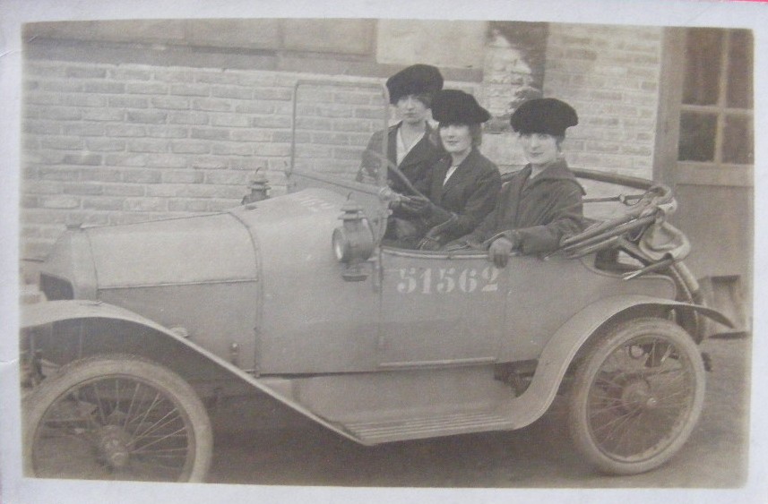

Je joins une photo du modèle concurrent, le Zébre Type C qui s'est taillé au fil des années la part du lion dans la catégorie voiturettes. A partir de 1916, Le Zèbre a même simplifié le modèle en le produisant avec une calandre plate, au lieu de celle en coupe-vent que l'on voit sur la photo.
WW1_51562_Zebre type C coupe-vent_MH_2025_2_482.jpg (95.87 Kio) Consulté 4803 fois
Trois femmes dans une voiture militaire ce n'est pas bien sérieux, le plus important pour notre sujet est ce numéro 51562 proche du 52659 de la Bébé de la photo Roger-Viollet ; il s'agit sans doute une autre commande de guerre.

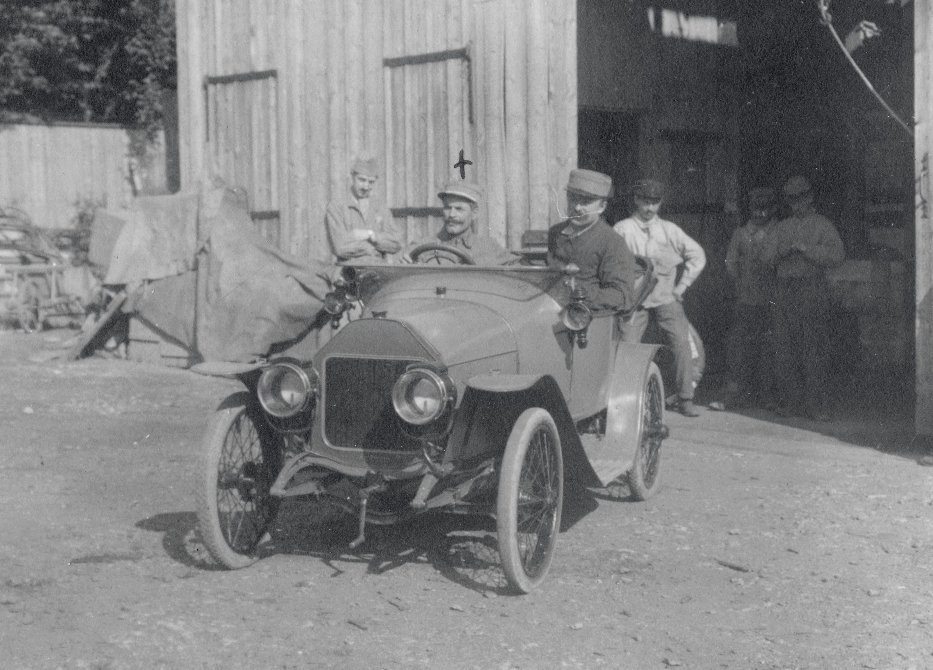

Je joins une photographie d'une Zèbre en service dans l'artillerie lourde à tracteurs le 10 septembre 1917.
Elle est affectée à la 3e batterie du IIe groupe du 84e RALT.
Ce type de petite voiture remplace dans les TED en 1917-1918 des motocyclettes avec side-car et certaines voitures de liaison réservées à des tâches secondaires (vaguemestre, ateliers, etc...).

Merci Guy pour cette photo très parlante d’une Zèbre C deuxième version qui arbore la calandre plate du modèle après simplification. Je m’étonne cependant de ne voir aucune immatriculation sur la voiturette, comme nous sommes en septembre 1917 et sans doute pas loin du front.
Elle semble neuve, dans cette période de la guerre toutes les armes étaient approvisionnées par les C.A.M.A. qui immatriculaient au passage. Plus tôt, ou à l’Intérieur, j’aurais dit que tout était possible, dans ce contexte je n’ai pas d’explication.
