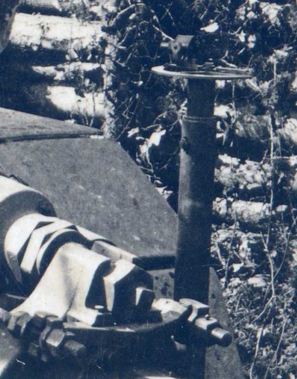

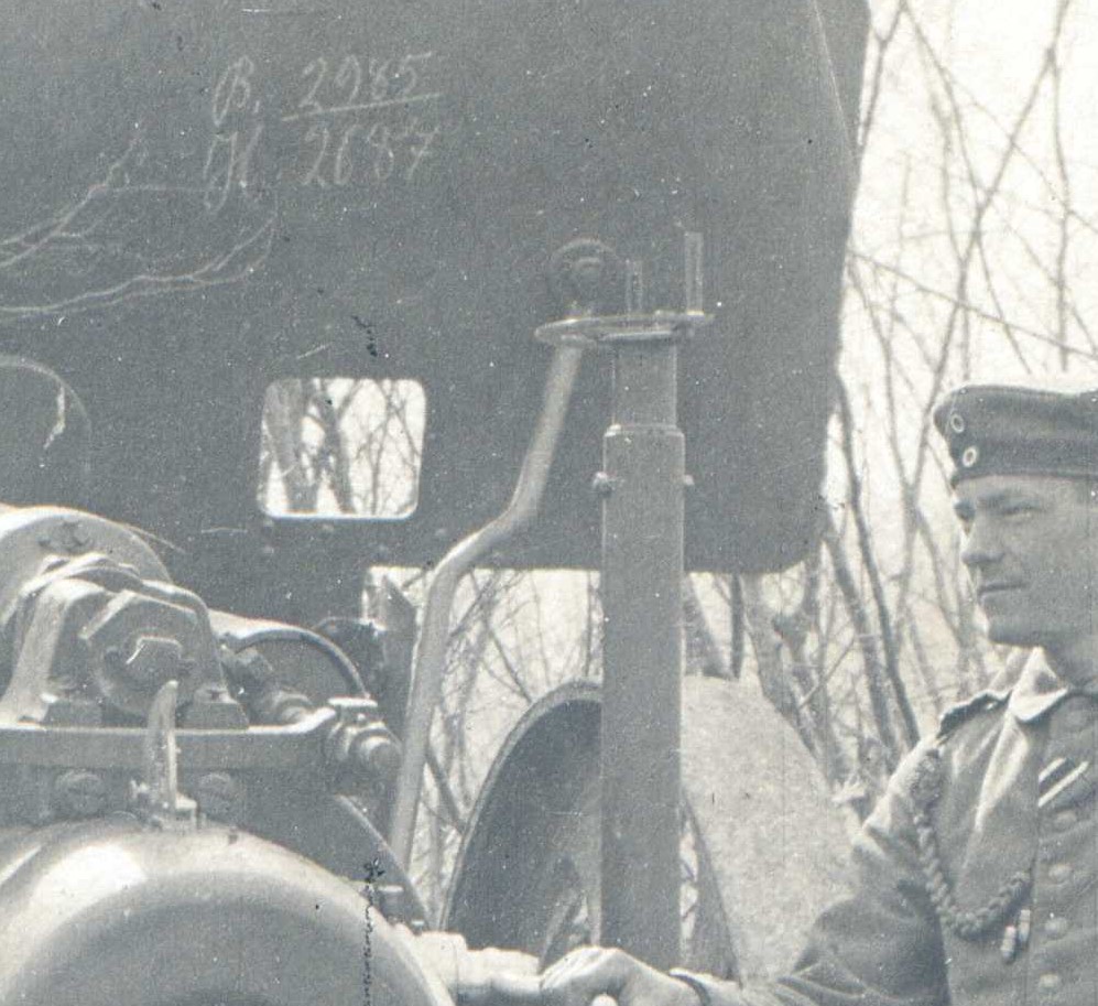

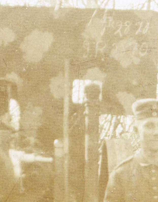

Quelques photos du support de la lunette panoramique du 15 cm SKL/40 i.R.L:
15cm i.R.L.jpg (131.43 Kio) Consulté 1362 fois
15cm i.R.L-.jpg (196.09 Kio) Consulté 1362 fois
15cm i.R.L--.jpg (100.13 Kio) Consulté 1362 fois
A part la première photo de Eva en position derrière le chemin des dames en 1917, on ne voit pas grand chose!

Merci Guy pour les photos
Les deux premières permettent tout de même de reconnaître le
Fussartillerie Richtkreis M1893
visible icisur le site firstwartechnik
une photo du profil de l'otique de visée associée
Screenshot 10.png (630.68 Kio) Consulté 1301 fois

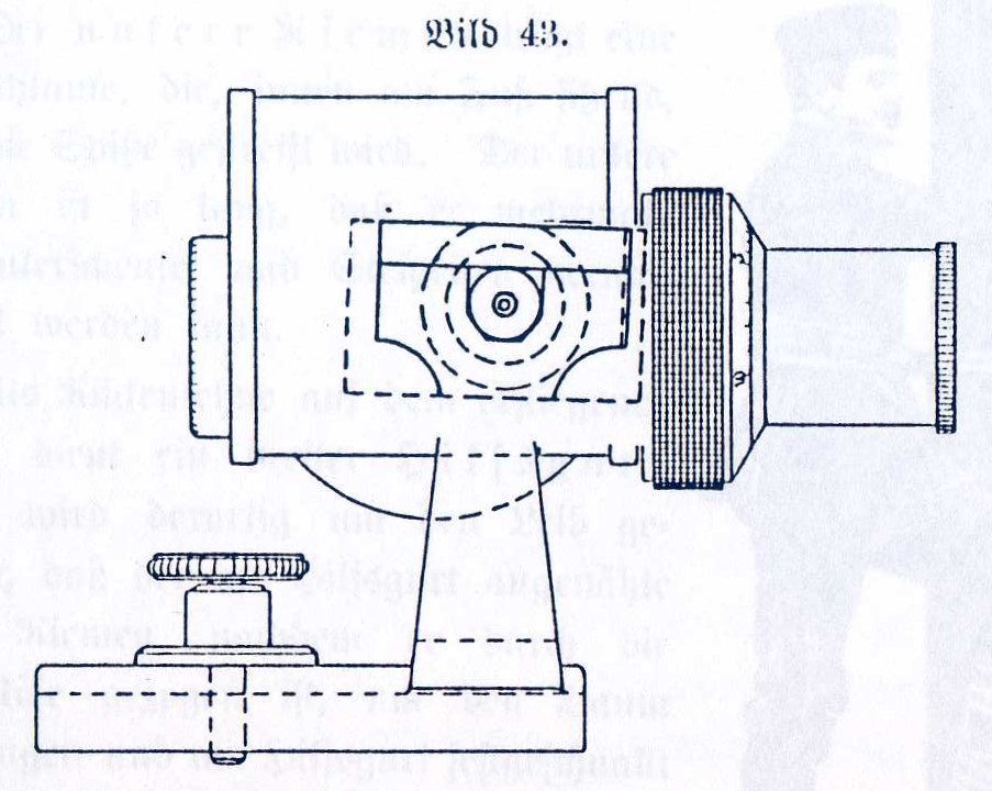

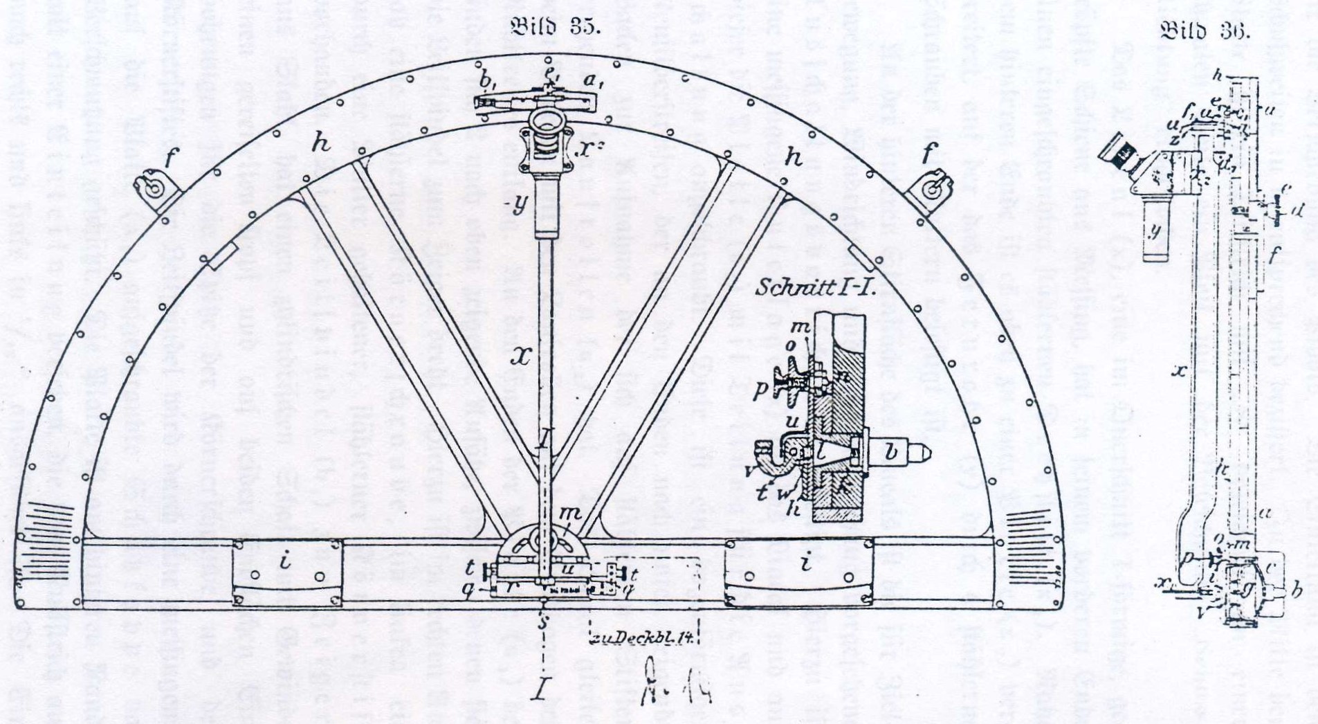

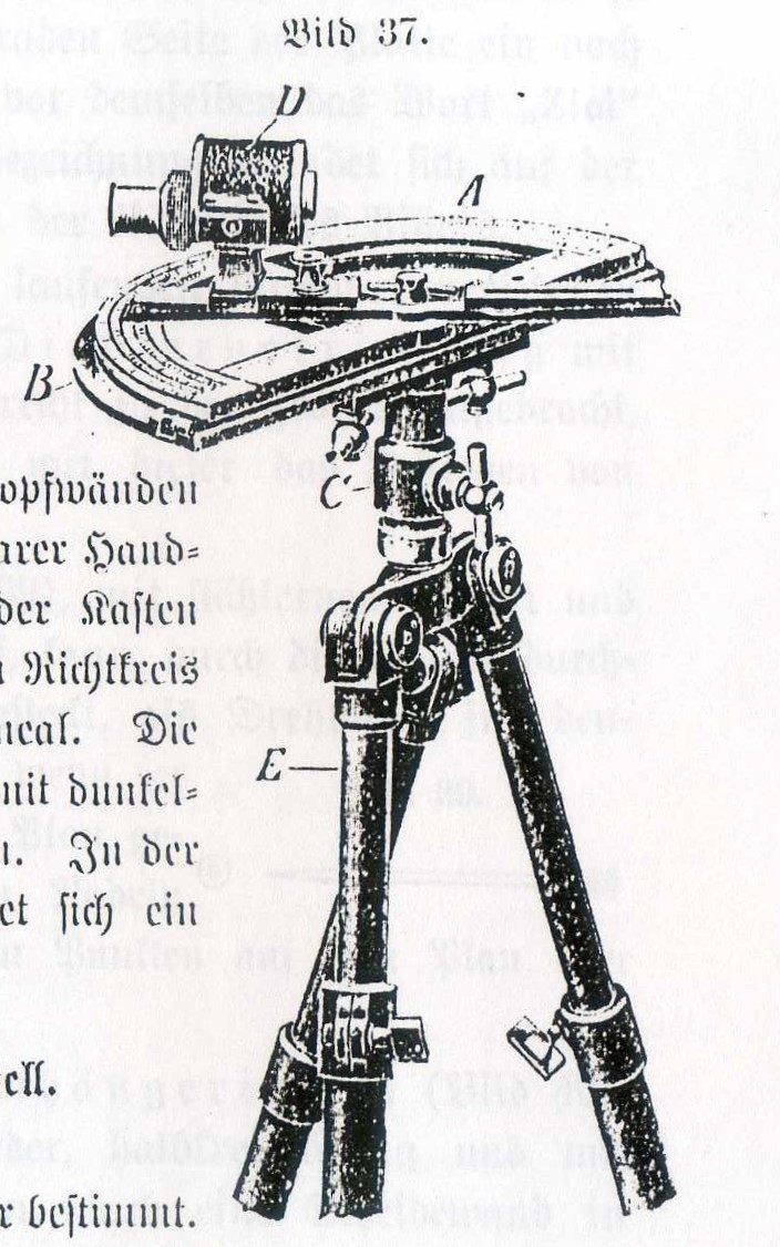

Tiré du D.V.E Nr 197 C, 6e partie du Règlement de l'artillerie à pied, quelques schémas pour expliquer ce "bricolage" sur le 15 cm SKL/40 i.R.L:
-Küstenrichtkreis:
-Richtkreis mit Gestell:
Richtkreis mit Gestell.jpg (190.76 Kio) Consulté 1284 fois
-Visierfernrohr n/A:
Visierfernrohr n-A.jpg (120.95 Kio) Consulté 1284 fois
