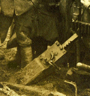

Messages : 16124
Identification pièces d'artillerie !!!
Mercadal P a écrit : dim. oct. 23, 2022 10:49 am
« Ce n'est pas un treuil mais un cric. » (Photographie n° 2)
Cric à engrenage - .jpg (60.38 Kio) Consulté 2366 fois
Précision tardive : il s’agit plus exactement d’un « cric à engrenage » : appareil de levage, dont la tige était constituée par une crémaillère, mue par un ou deux engrenages, actionnés par une manivelle, avec cliquet d’arrêt. Existait en modèles de 50 à 150 cm de hauteur, selon les catalogues de l’époque.
