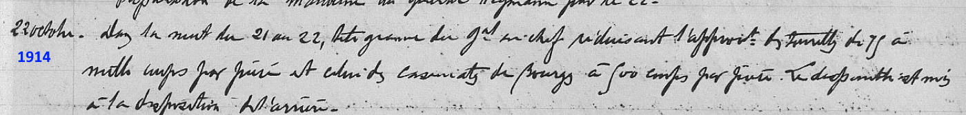

Le 22 octobre 1914,"Dans la nuit du 21 au 22, un télégramme du général en chef réduisant l'approvisionnement des tourelles de 75 à mille coups par pièces et celui des casemates de Bourges à 500 coups par pièce. Le disponible est mis à la disposition de l'Arrière." Cela signifie donc que fin octobre 1914, les casemates de Bourges sont encore pourvues de leur canon.

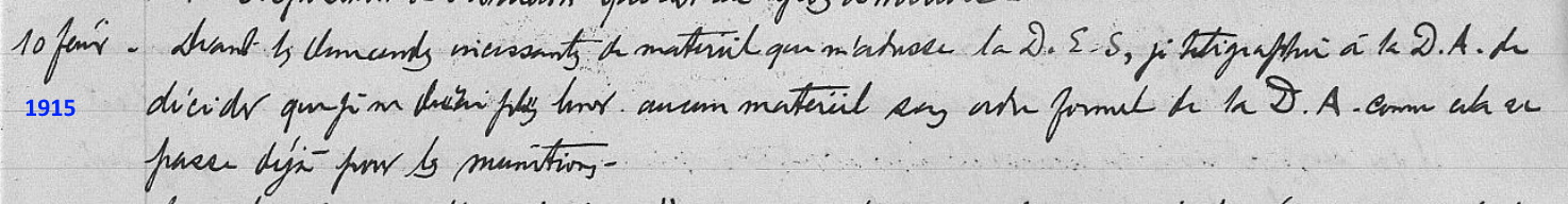

Le 10 février 1915 " Devant les demandes incessantes de matériel que m'adresse la D.E.S [Direction des Etapes et des Services] je télégraphie à la D.A [direction de l'arrière ] de décider que je ne donnerai (?) aucun matériel sans ordre formel de la DA comme cela se passe déjà pour les munitions."

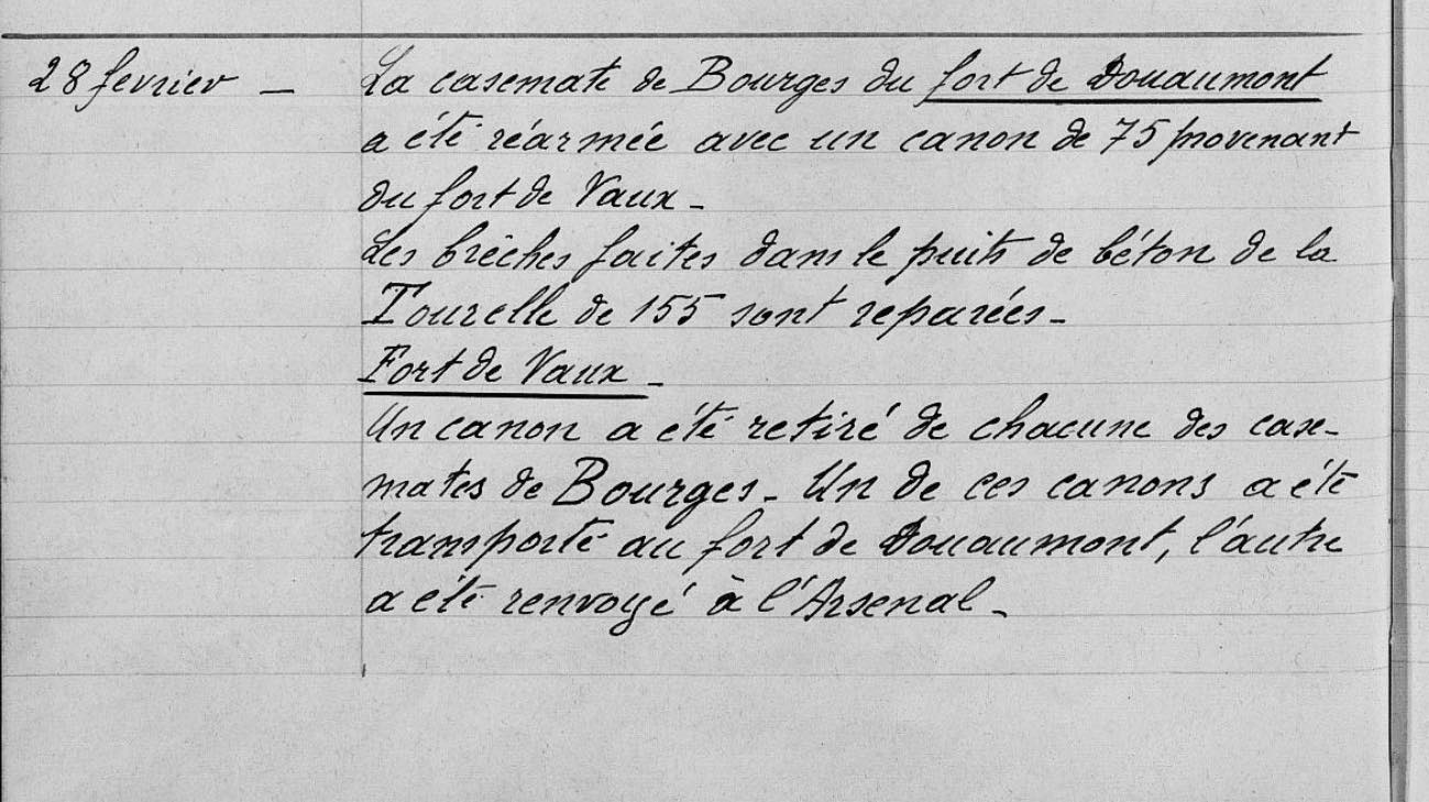

Voici quelques infos glanées sur les JMO concernant les 75 sortis des casemates de flanquements des différents forts et Ouvrages. Certaines pièces comme par exemples les positions du Feuilla, d'Herméville vont servir pout le tir anti-aérien mais également de flanquement de lisières.
CB 19 pièces - copie.jpg (429.22 Kio) Consulté 1770 fois
CB prélev.jpg (253.84 Kio) Consulté 1770 fois
CB Vaux-Douaumont - copie.jpg (144.03 Kio) Consulté 1770 fois
CB freins.jpg (393.72 Kio) Consulté 1770 fois

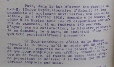

Un nouveau document permet d'en savoir un peu plus sur le sort des canons de 75 modèle 1897 sur affût de casemate, matériels destinés à la fortification permanente pour l'armement des casemates de Bourges.
Je rappelle qu'en août 1914, il existe 92 affûts de ce type en position dans les forts plus 32 en Réserve Ministérielle à Bourges.
Les gros travaux du Service Historique de l’état-major général de la Marine sur la Guerre sous-marine sont très documentés et je trouve une intéressante mention au chapitre VI page 340. La précision sur le nombre des affûts de casemate existants (sans tube, ni frein) à la date du 12 mars 1916 est globale et ne permet pas de déterminer entièrement le sort des autres...
75 affût casemate.PNG (195.04 Kio) Consulté 1499 fois

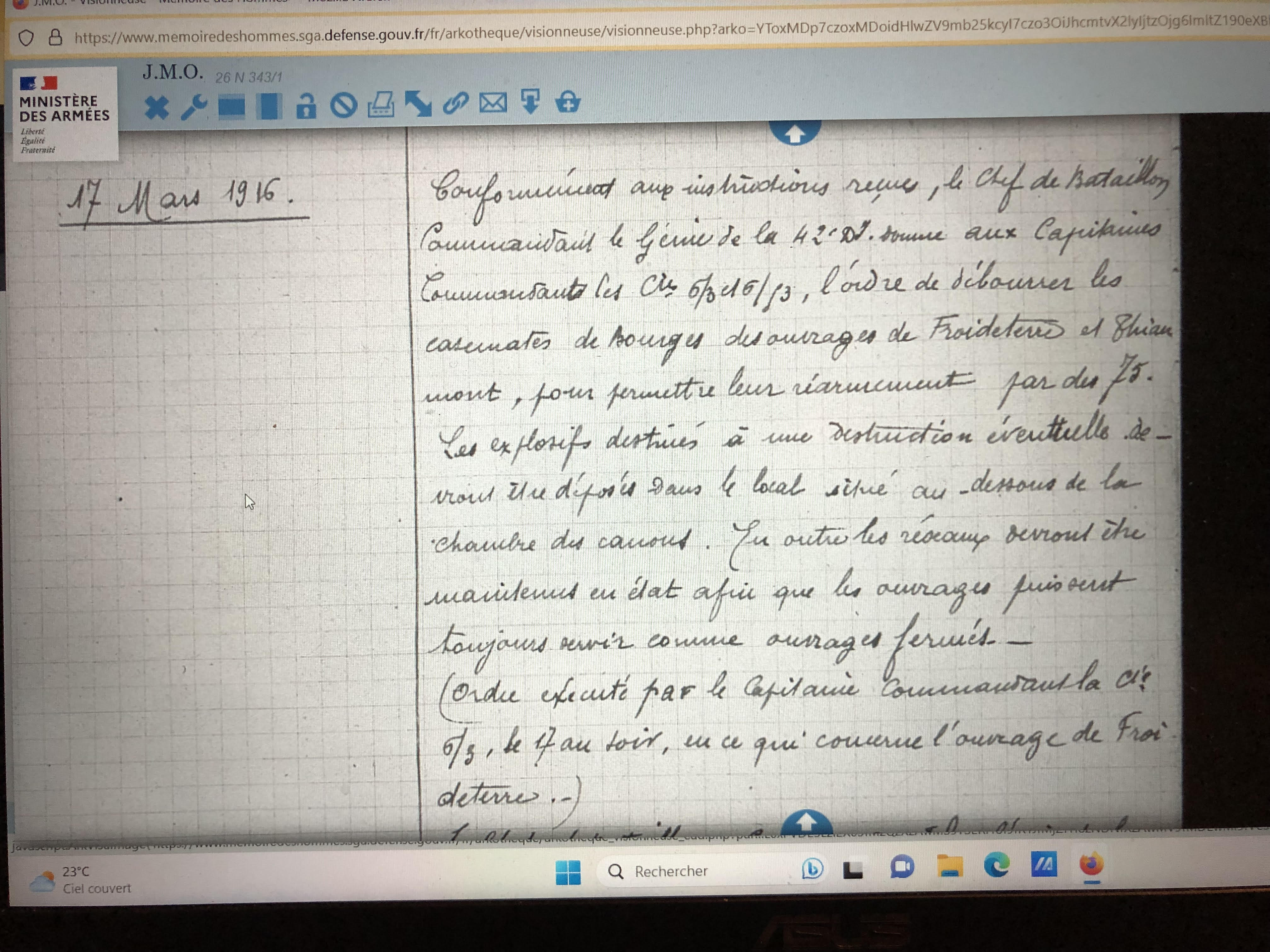

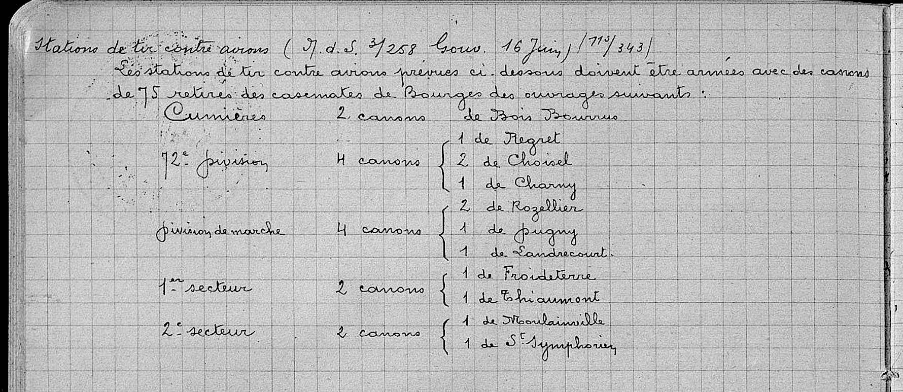

casemates de bourges.jpg (1.16 Mio) Consulté 1159 fois
Issu du JMO du Génie de la 42e DI en date du 17 mars 1916 - descriptif opérations préparatoires au réarmement des casemates de Bourges des ouvrages de Froideterre et Thiaumont
