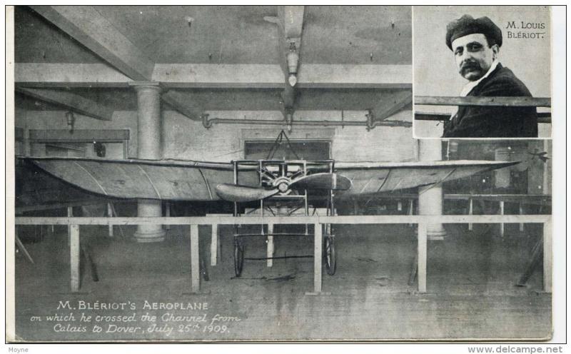

Oui, je sais bien que tous les documents mentionnent une hélice Chauvière, et que c'est bien avec une Chauvière neuve que l'avion a été exposé en Angleterre puis à Paris.
Merci aussi pour le lien. Il y a d'autres numéros de l'Aérophile où il y a même les dimensions de l'hélice des essais et de celle prétendument utilisée pour la traversée.
Et oui, je sais que le "prétendûment" peut suggérer une théorie "complotiste" de ma part. Mais je trouve extraordinaire de pas avoir réussi à trouver une seule photo de l'avion après son atterrissage où l'on voit l'hélice (il existe plusieurs photos supposées des instants juste avant le décollage et où l'hélice est clairement une Chauvière, mais je n'ai pas assez de connaissances des spectateurs visibles pou être certain que ce n'est pas des photos faites au cours des essais, d'où ma recherche d'une photo après l'atterrissage.)
- Je connais une photo de l'avion dans le champ où il a atterri, très probablement authentique, mais où l'avant de l'appareil est caché par trois personnes (par exemple ici : https://p8.storage.canalblog.com/86/59/ ... 0593_o.jpg ). La hauteur de l'avant de l'avion au-dessus du sol laisse effectivement penser que l'hélice n'a pu qu'être brisée, même en se posant moteur coupé.
- Et ... c'est tout !
- Sur une carte postale qui montre peut-être l'avion exposé en Angleterre, l'hélice a déjà été changée :

La première page montre sans aucun doute possible une Chauvière : Lucien Chauvière a déposé en 1910
deux modèles, dont l'un est exactement celui-ci : bords de fuites rectilignes et alignés, bords d'attaque convexes :
Extrait du dépôt de modèle à l'INPI
La très sympathique caisse de réparation de la 3ème page reproduite montre clairement une Ratmanoff à droite, celle de gauche n'étant pas une Chauvière mais je ne la reconnais pas de façon certaine (peut-être une hélice "Progressive" de Passerat et Radiguet).
