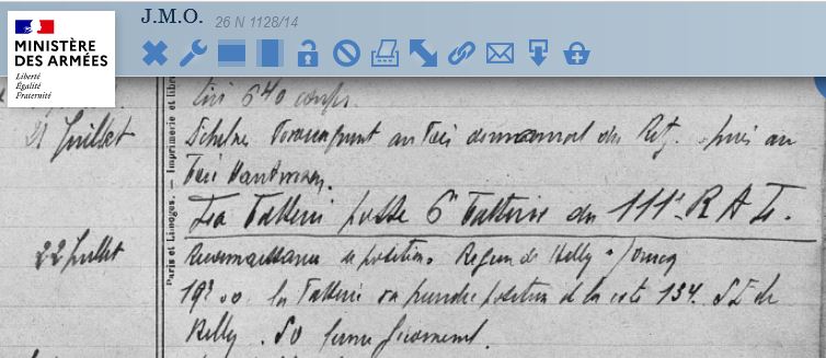

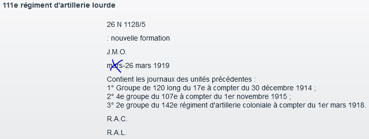

Je me permets de documenter ici le passage du 2e groupe du 142e RALC au 111e RAL (2e groupe).
AVLF a écrit :Le JMO le plus intéressant à consulter est le 26 N 1128/5 qui retrace toute l'histoire du groupe de 1914 à 1919.
Je ne peux qu'approuver !
Cependant, sa présentation sur le site Mémoire des hommes, qui reprend ce qui est écrit sur la couverture du JMO, prête à confusion :
En effet, d'après le journal de la 6e batterie (ex-26e batterie du 107e RAL), ce passage a lieu le 21 juillet 1918 :
Certes, ce passage n'est pas mentionné dans le JMO du groupe.
Mais le parcours du militaire en question dans ce sujet donne également le passage du 142e RALC au 111e RAL à la date du 21 juillet 1918.
Personnellement, c'est la date que je retiendrais.
loloastre

par Scolari
J'ai progressé depuis cette recherche, je galère moins, je suis documenté ^^
c'est effectivement la date retenue aussi par l'Historiques de l'artillerie française dans sa monographie sur le 142e RAL Coloniale pour le IIe groupe.
