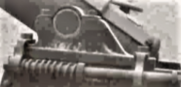

Nous commençons à mieux cerner ce Crapouillot.
La seule certitude réside dans la connaissance de l'origine de la bouche à feu. Pour les autres composants, il n'y a rien de certain sinon que ce montage a été réalisé dans un Parc d'artillerie bien outillé et peut-être avec l'assistance d'une ou plusieurs usines locales.
L'affût et les supports de tourillons proviennent sans aucun doute d'un matériel existant. Je ne reconnais pas exactement le profil de l'affût du mortier de 15 cm modèle 1838 (le seul méritant vraiment l'appellation de "Crapouillot"). Je pense, sans en avoir la preuve, qu'il s'agit d'un affût provenant d'un autre matériel ancien (la présence des sus-bandes va aussi dans ce sens).
Quant à la bouche à feu, il ne s'agit pas d'un 120 C comme l'a suggéré Marpie, il faut chercher ailleurs.
Voici un plus gros plan d'un support de tourillon et d'une sus-bande:
Crapouillot détail.PNG (239.7 Kio) Consulté 4312 fois

L'énigme résistant à toutes les investigations, je fournis quelques informations destinées à trouver la solution en s'interrogeant sur les inventeurs de cet engin:
L'officier "instigateur" de la création de notre engin est un officier supérieur d'artillerie en mesure de :
-trouver les ressources d'une grande place possédant des vieux modèles d'affûts et divers matériels et pièces provenant d'un Parc de Place.
-de bénéficier d'un appui important lui permettant de s'affranchir des règles ministérielles concernant les matériels désuets ou hors d'usage, cet officier est en l’occurrence proche d'un général, commandant d'Armée, ce qui aide considérablement dans la tâche de "création".
-cet officier est connu dès l'avant-guerre comme un partisan de l'obusier léger et même d'un "Minenwerfer" à la française car il a décrit dans les cours et conférences de l'école de guerre de 1913 l'existence de ces redoutables engins dans le parc de nos ennemis les plus probables.
-cet officier est devenu officier général, peu après la fin des hostilités, et a écrit un peu plus tard un livre plein d'intérêt (mais qui n'évoque pas cet engin).
-c'est donc un esprit "fort", ennemi de la routine et qui a prêché dans le désert avant et pendant la guerre ce qui ne lui a cependant pas nui puisqu'il devient général de brigade dès décembre 1918.
Le nom du "constructeur" de l'engin ne dirait rien aux lecteurs, c'est un officier subalterne d'artillerie dont l'histoire n'a pas retenu le nom car, finalement, "l'engin" n'a pas donné grand chose sur le front et a même fait l'objet de critiques malgré les fonctions de "l'instigateur" précité.
Amis lecteurs, à vos JMO!

Bravo à Pierre qui a trouvé l'essentiel des éléments pour la solution de l'énigme!
Pour Jean-Paul, non, l'engin n'est pas une des multiples inventions d'Archer et dont plusieurs sujets anciens ont rappelé les créations
Les indices concernant l'officier "instigateur" de la réalisation de cet engin ont été parfaitement exploités par Pierre. Il s'agit bien du futur général Gascouin, encore lieutenant-colonel au début de 1915 et dont le dossier "Léonore" est très complet. Cet officier est l'auteur d'un livre très intéressant paru en 1920 chez Flammarion "L'évolution de l'artillerie pendant la guerre", ouvrage assez critique des méthodes employées avant et pendant la guerre.
Revenons à l'engin:
Quelques précisions: le lieutenant-colonel Gascouin est au début de 1915 commandant du 5e R.A.L et de l'A.L de la Ière Armée après avoir été très proche de général Dubail (chef du 2e bureau à l'état-major de la Ière Armée), il lui a été donc assez facile d'obtenir diverses autorisations pour "se servir" en matériels divers dans les Parcs et dans les Places. Il prend le commandement du 17e R.A.C le 12 avril 1915.
L'engin est bien un "75 tronqué" dont deux exemplaires provenant de tubes éclatés ("crise du 75") ont été récupérés probablement à Somme-Bionne où existe un dépôt de matériels détériorés destinés à partir vers l'arrière.
Il est hors de doute que le lieutenant-colonel Gascouin ait été l'instigateur de la création de ce matériel probablement en s'appuyant sur le sous-lieutenant Borda du 5e R.A.L pour la confection du matériel. Les éléments proviennent d'un Parc d'Artillerie de Place, probablement celui de Toul où l'A.L de la Ière Armée puise pour ces travaux et l'équipement de ses batteries automobiles (parmi les premières du genre à la fin de 1914).
Pierre a trouvé des allusions à l'emploi du "75 tronqué" dans le JMO de la 2e batterie du 17e R.A.C mais il y aussi quelques détails supplémentaires dans le JMO de l'artillerie du 2e Corps d'Armée. On y trouve l'essentiel d'un rapport du lieutenant-colonel Gascouin qui résume bien les caractéristiques de l'engin:
-emploi de tubes de canons de 75 éclatés et servant alors comme mortiers à charge réduite.
-le 75 tronqué peut tirer 4 à 5 coups à la minute (au lieu de 1 coup toutes les 3 ou 4 minutes pour le mortier de 58 T, seul engin de tranchée an nombre au début de 1915).
-placé à 500 ou 1000 m en arrière des lignes, le 75 tronqué peut tirer des obus explosifs de 75 à 2000 m avec une charge de 125 grammes de poudre BC ou à 3000 m avec une charge de 200 grammes.
-l'engin peut tirer 200 coups en 24 heures.
-l'engin est plus précis que le 58 T.
Son principal défaut est qu'il est difficile de changer de direction et que son meilleur emploi est le tir d'enfilade des tranchées, ravins ou boyaux.
Le 13 mai, un 75 tronqué est établi à Champlon pour tirer sur Combres, sur les Eparges et sur le 77 du Bois en éventail (éperon ouest de Combres).
A noter un texte cité le 18 mai 1915 où le G.Q.G rappelle que les pièces dégradées sont employées à l'arrière pour les réfections et qu'il n'est pas possible de donner satisfaction à la réalisation d'un engin à tir courbe utilisant les canons de 75 dégradés.
Manifestement, le général Dubail est intervenu puisque dès le 23 mai une note du GQG autorise, par exception, le 2e Corps d'Armée à conserver momentanément les deux dispositifs d'obusiers de tranchée réalisés avec des canons de 75 dégradés.
Les unités en ligne ne semblent pas toutes avoir été convaincues par l'engin puisque l'on trouve dans le JMO de la 7e brigade de la 4e Division d'Infanterie, en date du 3 mai 1915, secteur Bois-Haut, Tranchée de Calonne: "une pièce de 75 raccourcie a été amenée dans l'angle nord-est du carrefour central. Les servants ne peuvent contrôler leurs résultats et il serait peut-être préférable s'il y a des expériences à faire qu'on les fasse ailleurs".
Il reste à analyser l'engin car aucun rapport n'a été trouvé sur les conditions de sa construction et les éléments employés.
La seule certitude est que deux engins, réalisés à partir de 75 tronqués, ont été construits. La photographie, la seule que je connaisse à ce jour, pose plusieurs problèmes, j'y reviendrai dans un message ultérieur.
Pour ce soir, merci aux participants et encore bravo à Pierre!
