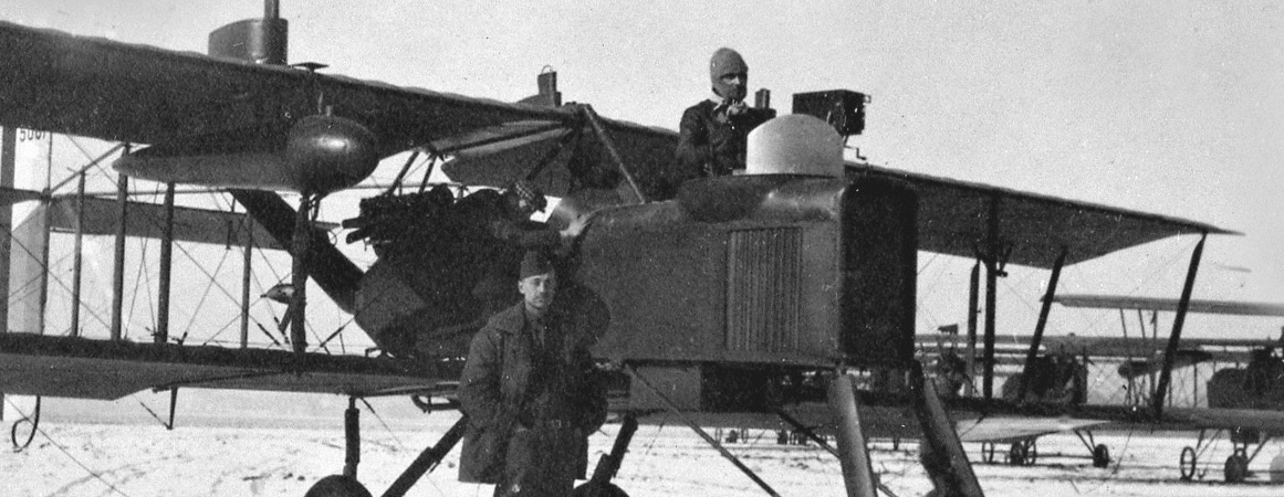

Voici une autre photo d'un Voisin IX, prise au même endroit que la précédente. On ne voit pas sur la dérive la mention " Voi IX A2" mais seulement le n° 5081 et les avions à moteur bâché dans le fond. Les échappements semblent bien être sur le côté.
La pièce jointe « Voisin 9 n° 5081 b.jpg » n’est plus disponible

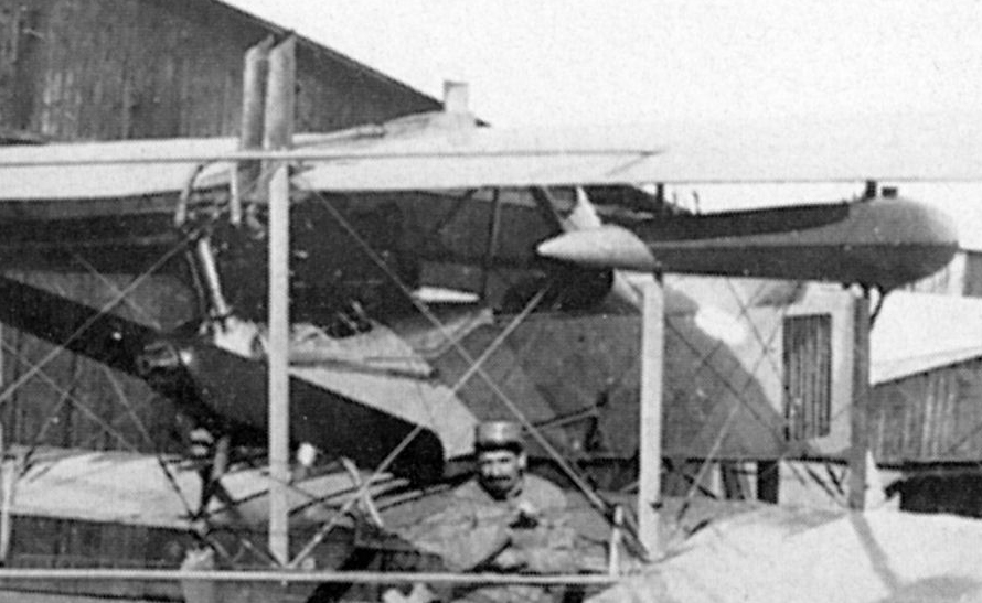

Une vue arrière d'un Voisin à moteur à échappements par cheminées. Vous y verrez peut-être une confirmation d'un Renault 8 Gc.
Voisin 9 n° 5081 b.jpg (220.84 Kio) Consulté 2332 fois
Hormis les deux photos de Voisin IX attestés, toutes les autres photos en ma possession montrent des avions avec échappements verticaux donc certainement des Voisin VII à moteur 8Gc de 170 ch si je vous ai bien compris.
Il y aurait donc 3 modèles de Voisin VII, 2 à nez long et 1 à nez plus court et finalement très peu de Voisin IX avec échappement latéral.
Guy
Re: Avion Voisin VII....quelle escadrille?
Publié : mar. déc. 11, 2018 7:00 pm
par Guy Rufray
Toujours des problèmes avec les photos. Voici la seconde.
Voisin 7 n° 1620 b.jpg (247.91 Kio) Consulté 2329 fois

Pour le n°5081, effectivement c’est bien un moteur Renault 8 Gd, le seul de la série des Re 8 G à avoir les sorties d’échappement à l’extérieur du V… donc un Voisin IX.
Concernant la deuxième photo, la vue arrière n’est pas très nette, mais comme vous l’avez compris, le moteur n’est visiblement pas un Re 8 Gd.
Pour affirmer que le moteur est bien un Re 8 Gc, un agrandissement en plus haute définition centré sur le moteur permettrait peut-être de distinguer le harnais d'allumage et le tube d’adduction d’air du carburateur d’une façon plus précise. Je crois apercevoir sous le moteur quelque chose qui y ressemble, mais je ne voudrais pas commettre d’erreur.
Est-ce qu'un agrandissement est possible?
Vous trouverez dans les photos ci-dessus sur quoi je doute et ce que je cherche à voir avec deux exemples sur avion A.R. et le moteur Re 8 Gc avec une de ses multiples versions d'échappement.

Non, désolé, j'ai mis à chaque fois la meilleure définition dont je dispose, c'est la raison pour laquelle je n'ai publié que des morceaux de photo.
