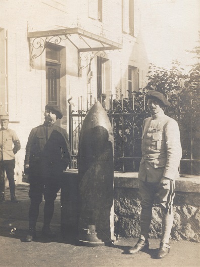

Oui, le culot entre les mains des Chasseurs est bien celui d'un obus de 42 cm: son diamètre exact est de 38 cm car le culot est vissé entre les parois du corps arrière de l'obus de 42 cm.
Voir les schémas des obus les plus courants tirés par les 42 cm dans ce sujet:
viewtopic.php?f=32&t=52232&hilit=obus+mortier
L'obus de 42 cm de la Schlucht a illustré de nombreuses cartes postales et quelques cartes-photos.
En voici une où le général d'Armau de Pouydraguin pose avec un officier de son état-major:
Obus de 42 cm Gl d'Armau de Pouydraguin.jpg (94.97 Kio) Consulté 4379 fois

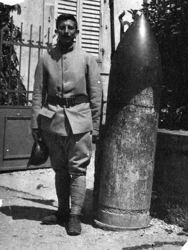

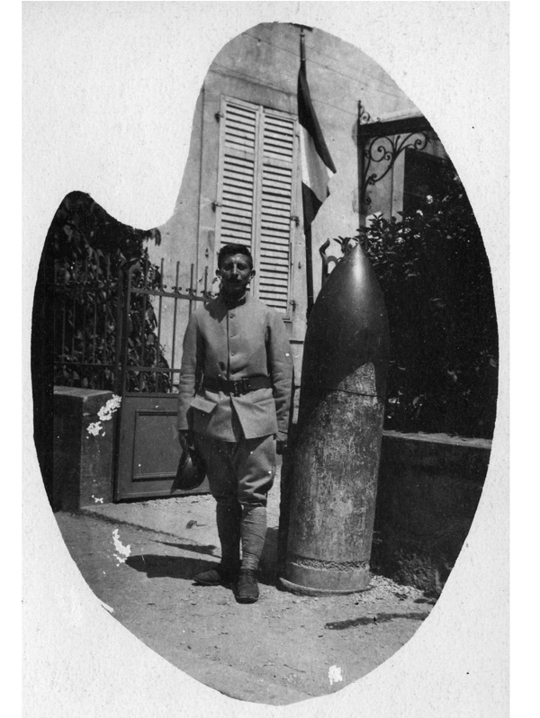

en suivant vos commentaires, j'ai pu identifier plus précisément cette photo issue d'un album du 163° RI. On distingue très bien la partie béton !
Soldat devant obus de 420 allemand reconstitué béton (2).jpg (164.15 Kio) Consulté 4286 fois
Soldat devant obus de 420 allemand reconstitué béton.jpg (211.74 Kio) Consulté 4286 fois
