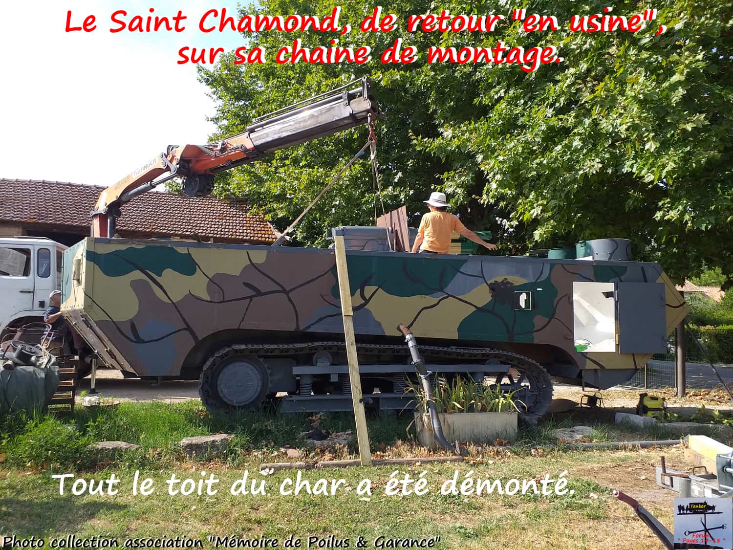

Comme toujours, la chaîne de construction et d'assemblage char de Stéphane est à l'air libre . . . . .
00 - manoeuvre de pose-min.jpg (250.12 Kio) Consulté 3880 fois
Pour le point important de cette nouvelle phase, la construction et la mise en place d'une réplique
du canon de 75 mm Saint Chamond, la totalité des élements du toit du char ont été démontés.
Ce démontage était aussi nécessaire pour installer un nouveau moteur, plus puissant.

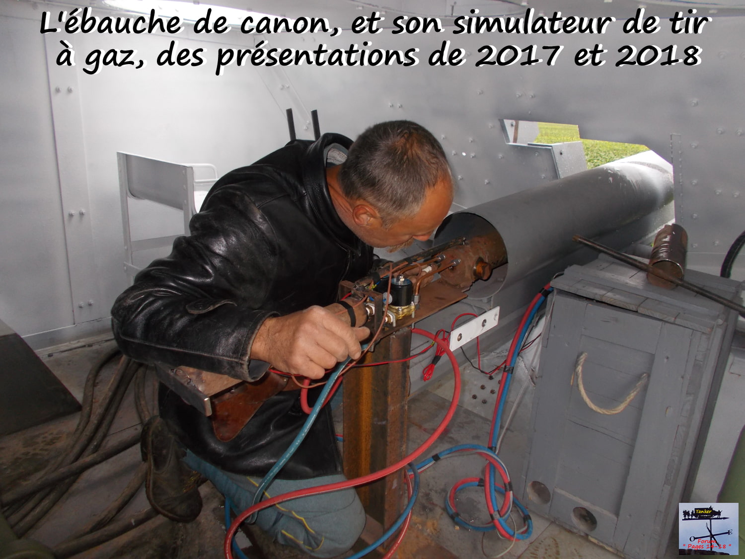

Lors des maniferstations de 2017 et 2018, seule, la partie du canon, visible à l'extérieur était représentée.
01 - Canon en 2017 et 2018-min.jpg (249.84 Kio) Consulté 3880 fois

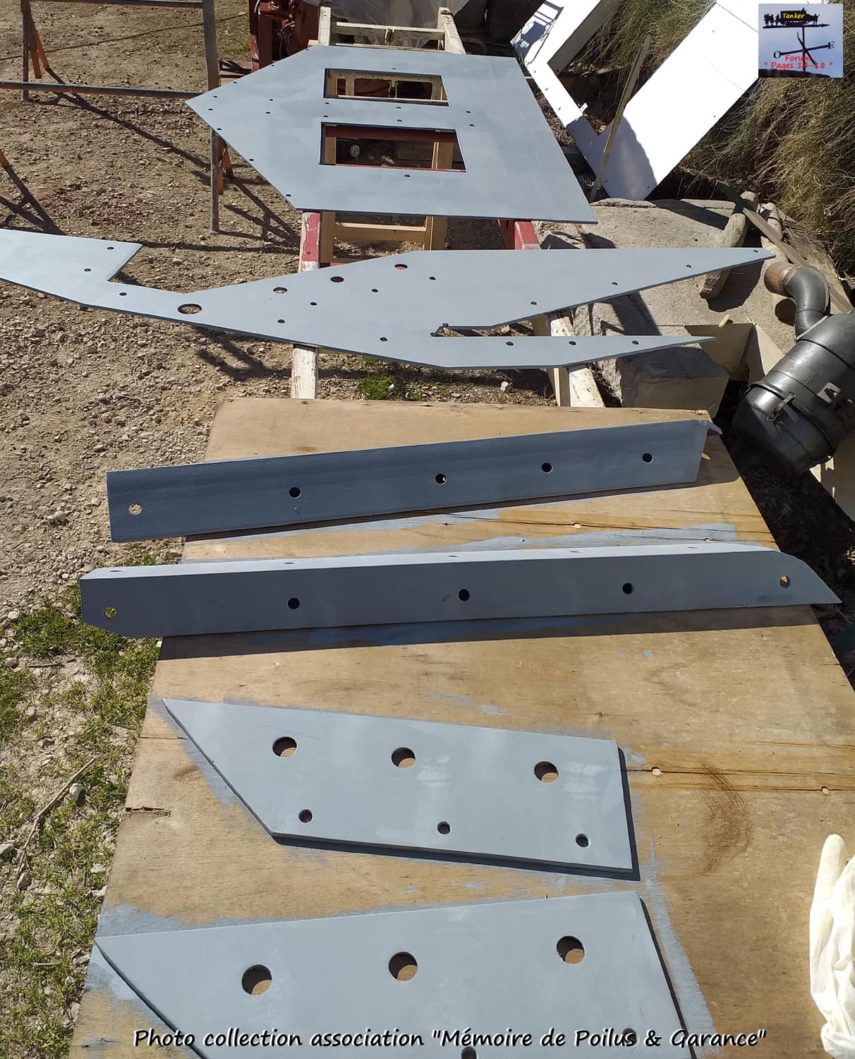

02 - Canon - Découp des élements -min.jpg (249.78 Kio) Consulté 3880 fois
Découpe et peinture de pièces liés au canon.
En haut de la photo, le plancher avant avec le passage des deux rouleaux avant.

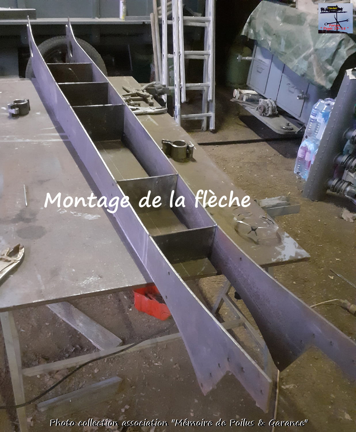

03 - Canon - montage de l'affut-min.jpg (246.94 Kio) Consulté 3880 fois
