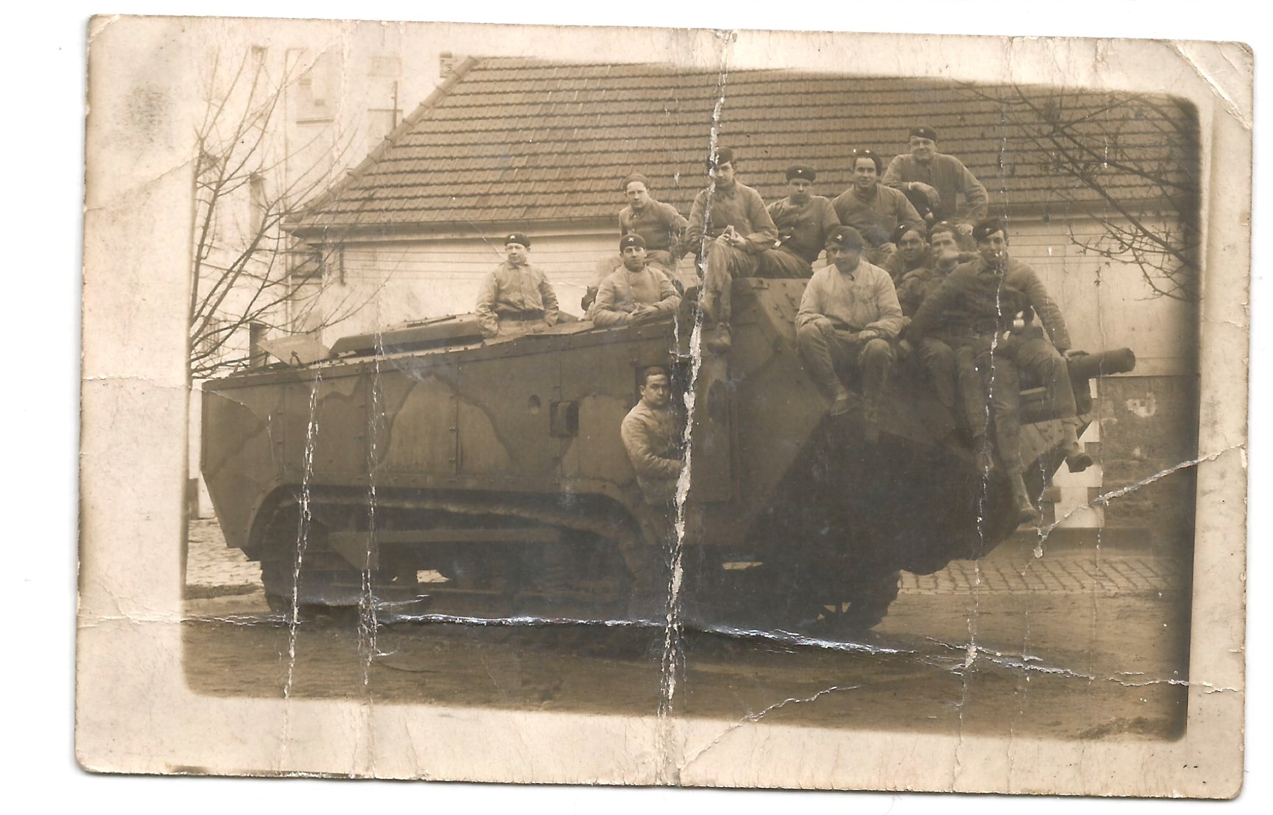

j'avais trouvé il y a très longtemps cette photo du St Chamond de l'école des chars
- St Chamond Versailles2.jpg (376.48 Kio) Consulté 3116 fois
Artillerie Spéciale - Schneider et St Chamond de l'école de Versailles
Publié : jeu. janv. 02, 2025 11:01 am
par Tanker
Et, bonne pioche, car elle n'était pas encore dans le sujet sur l'Ecole des chars de Versailles !
Ce qui reste surprenant, c'est que pas un seul de ces soldats, n'aient pris le temps de se photographier dans ces 3 chars, durant leurs 2O ans de présence, à l'école de Versailles . . .
Si l'intérieur du Saint Chamond et du Schneider sont assez bien connu, il n'en est pas de même pour le FCM 1A.
Et merci Frédéric pour le transfert

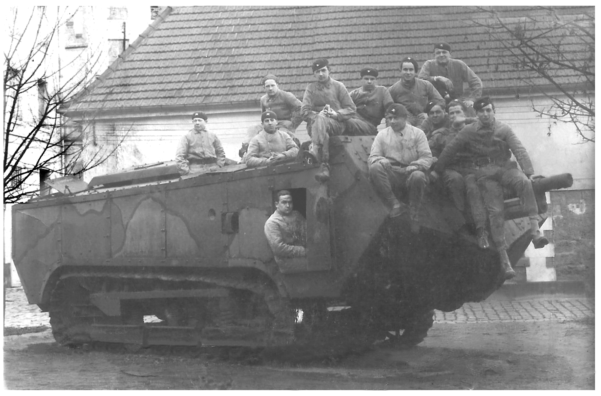

Il y a un truc qui me titille sur cette photo...
Il est armé d'un canon Saint Chamond ce qui le situe dans les séries entre 62551 et 62610 à priori.
Or il a les renforts de blindage latéraux que je croyais correspondre aux productions post 62669 armées normalement d'un 75 mod 1897...
Un bricolage d'après guerre pour l'exposer?

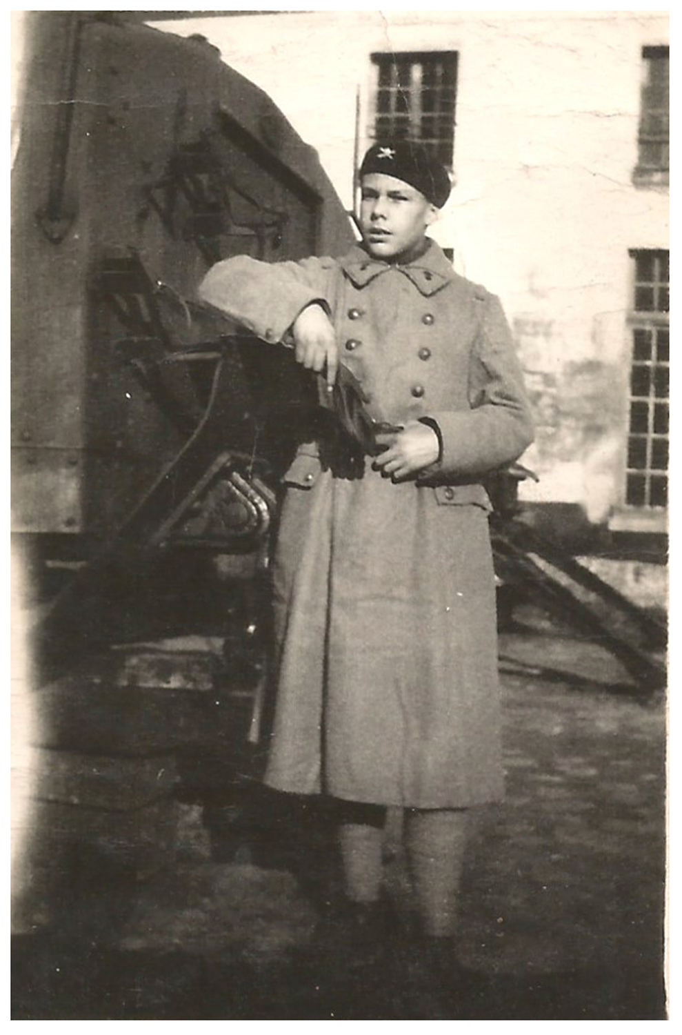

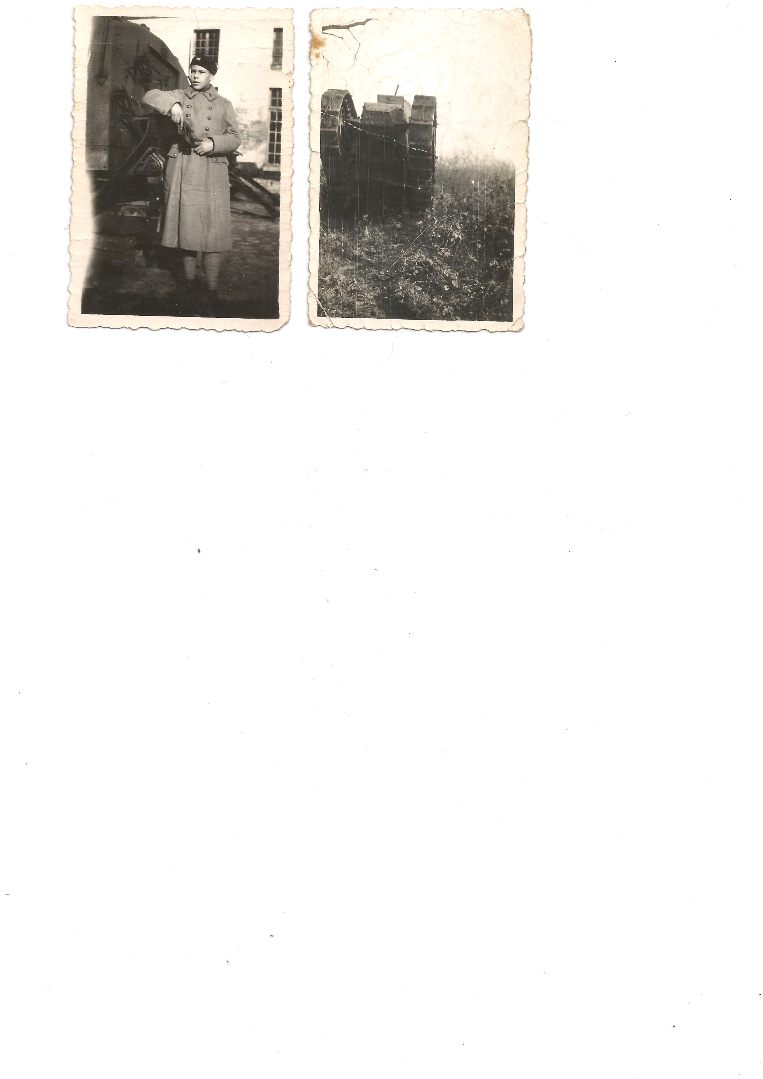

Si justement j'ai la bobine du p'tit gâ, accoudé à... je n'ai pas reconnu la chose.
En 1er j'avais pensé au Schneider, mais c'est trop haut.
J'ai aussi un petit carnet de notes sur la conduite et l'entretien du Feuteu, bien dans le style de l'époque ("que font les pieds ?" réponse : "l'objet de tous les soins")
Ca vous intéresse ?
J'ai aussi 2 diplômes de 1937, vous voulez leur scan ?
- Photo_2025-01-02_222147.jpg (417.28 Kio) Consulté 2966 fois

Bonjour et bravo Gilles,
Voilà bien longtemps que j'attendais de voir si un lecteur se poserait enfin cette très bonne question !
Effectivement, la société FAMH n'avait en stock que 150 canons de 75 mm Saint Chamond et après les tergiversations sur le calibre à adopter pour le char, la décision fut prise d'installer ce 75 maison puis d'équiper le reste de la production en 75 mm modèle 97. Ces deux canons utilisaient la même munition.
le Général Estienne ayant demandé de mettre en service 48 de ces chars, en chars de dépannage non armés, c'est bien le Saint Chamond M2 n°62610 qui sera le dernier à être équipé du canon 75 mm Saint Chamond.

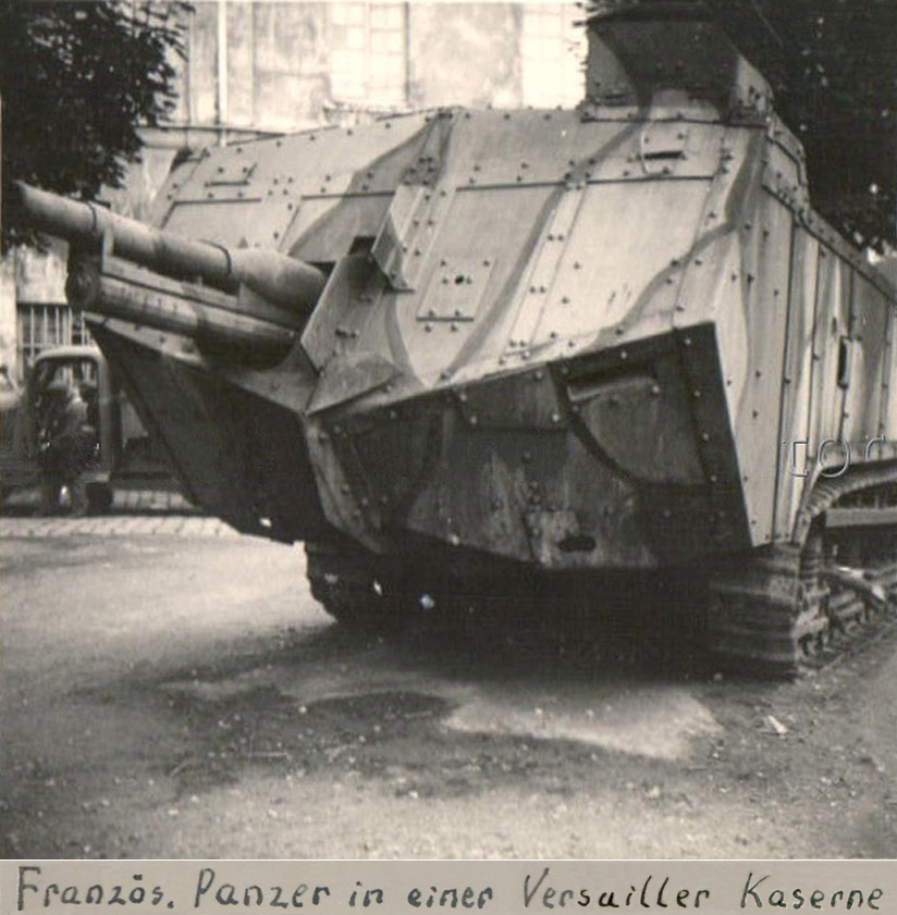

Le Saint Chamond M2 de l'école des chars de Versailles est équipé, sur ces plaques de blindage latérales, des renforts verticaux extérieurs. Ces renforts extérieurs n'ont été montés que sur les chars n°62669 à 62800, chars qui étaient normalement tous équipés du canon de 75 mm Modèle 97.
Il faut aussi remarquer que
ce char possède des patins de chenille asymétriques alors qu'à ce stade de la production, les Saint Chamond M2 étaient équipés de la chenille élargie, normalement incompatible avec le train de roulement des chars avant le 62669 (voir photo ci-dessous).
- Versailles - St Chamond de l'Ecole des chars - 1940 (02a).jpg (284.37 Kio) Consulté 2925 fois
Au final, il parait bien difficile, sans documents sources de l'école des chars de Versailles, de disposer d'éléments fiables expliquant cet état du char.
Très bon week-end - Michel
Re: Artillerie Spéciale - Schneider et St Chamond de l'école de Versailles
Publié : ven. janv. 03, 2025 10:29 am
par lostiznaos
Merci Michel pour cette confirmation. Je n'avais pas noté les chenilles assymétriques pour ma part.
Ce serait très intéressant effectivement de trouver une source qui permette de ce faire une idée de l'histoire de ce char.
Les Schneiders et les saint-Chamonds ont fait l'objet de nombreuses cannibalisations du fait de la pénurie de pièces détachées, on peut donc je suppose imaginer un M2 tardif rééquipé de chenilles assymétriques, par contre le changement de l'ensemble affût/canon est plus complexe!

Gilles, pour moi, ce char est allé au combat et la pièce tordue de l'avant du char me semble assez parlante.
Je pencherai plutôt pour un remontage, fait après guerre, à partir d'un char mis hors de combat.
Avec un train de roulement partiellement détruit, le remontage d'un train avec patins asymétriques pouvait avoir fait l'affaire et, concernant le canon, il pourrait simplement s'agir de la récupération d'un canon toujours fonctionnel récupéré par l'artillerie.
Sur le Saint Chamond, le changement de canon n'est qu'une simple affaire de déboulonnage de la partie avant du blindage.
Concernant la photo du tankiste contre un engin, ce matériel n'est pas un des chars de la première guerre mondiale présent à Versailles (FCM 1A - Saint Chamond - Schneider et Renault FT).
Comme le montre le bâtiment à l'arrière plan, il s'agit bien de l'école des chars.

La photo du Saint Chamond a meilleure allure une fois nettoyée . . .
- St Chamond M2 - Ecole de Versailles (01z).jpg (917.31 Kio) Consulté 2878 fois
Bonne après-midi - Michel
