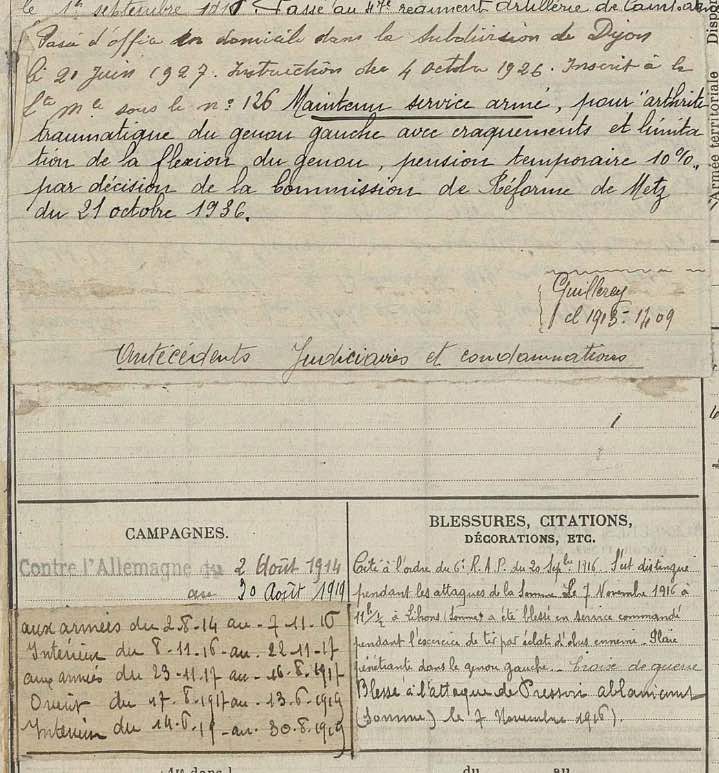

La fiche matriculaire mentionnant le régiment en question
Re: 115ème RAL 14ème Batterie
Publié : dim. avr. 30, 2023 3:43 pm
par ALVF
Il y a des contradictions apparentes sur cette fiche. Pour y voir plus clair, il faudrait voir la partie cachée par la feuille "évacuations". En principe aux archives, il doit y avoir deux pages dont l'une permet la lecture de la partie cachée.
Pour l'instant, je conclus provisoirement que le séjour en Orient concerne le 2e Régiment d'Artillerie de Montagne.

Bonjour, d'une part je tenais à vous remercier pour l'aide apporté
Oui je suis d'accord sur les contradictions et je ne comprend pas trop
En pièce jointe le deuxième registre matriculaire qui ne fait aucune mention du 115 RAL

Et comme déjà montré précédemment le 1er registre feuillet relevé

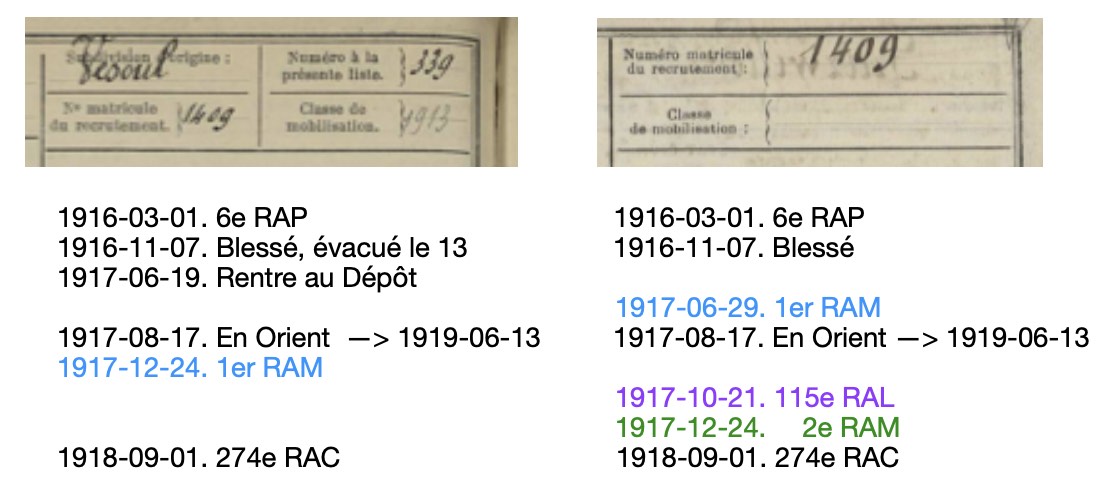

Bonjour, moi ce que je comprendssur ce registe
1ram affecte le 29/06/17
115Ral affecte le 21/10/17
2Ram affecte le 24/12/17
274 rac affecte le 01/09/18
47 rac affectéle 09/05/19
Campagne orient du 17/08/17 au 13/06/19
donc campagneorient durant toutew ces affectations...
Je ne comprends pas ces affectation dans differentes unites en si peu de temps de juin 17 à décembre 17, 3 unités

Il y a une erreur de transcription manifeste et donc une incohérence sur une fiche.
L'affectation à l'Armée d'Orient ne concerne que la période du 17 août 1918 au 13 juin 1919 et donc au sein du 2e R.A.M ce qui est logique.
Le dépôt du 115e R.A.L est à Nîmes, il a déjà été constaté de nombreux passages d'artilleurs en formation au 115e R.A.L vers les Régiments d'Artillerie de Montagne en partance pour l'Orient.

Finalement, ce fil aura 2 sujets
- CHABOURLIN et le 115e, 14 Batterie
- GUILLEREY et le 115e
Concernant GUILLEREY
Simplement pour mieux comparer les différentes entre les deux fiches.
Celle de droite ici que l'on peut constater au RM173, 1913 Haute-Saône (où l'image pour ma part peut prendre jusqu'à 1 minute avant de s'afficher) https://archives.haute-saone.fr/ark:/77 ... tion=0.000
............ survol
Oui, des éléments du 1re RAM se trouvent en orient à cette période.
Voir p.30 etc : https://gallica.bnf.fr/ark:/12148/bpt6k ... texteImage.
https://www.cheminsdememoire.gouv.fr/si ... Orient.pdf
Oui, des éléments du 2e RAM se trouvent en orient à cette période.
http://tableaudhonneur.free.fr/2eRAMontagne.pdf
