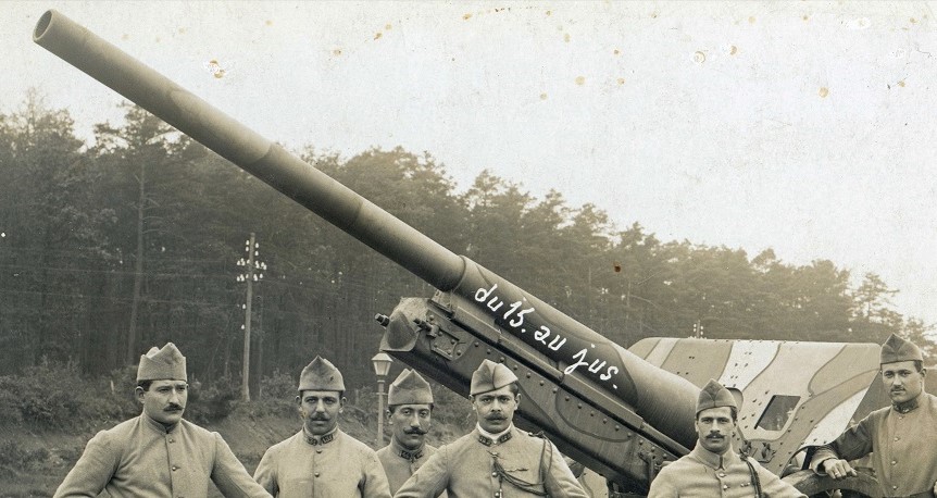

Pour comparaison: canon de 10-cm K.17 à Bitche derrière des artilleurs de la classe 1918 bientôt libérée.
Les proportions et plusieurs détails correspondent (masque, débris de la glissière, etc...).

En effet, c'est exactement ça.
Le camouflage de cette pièce d'artillerie est superbe !

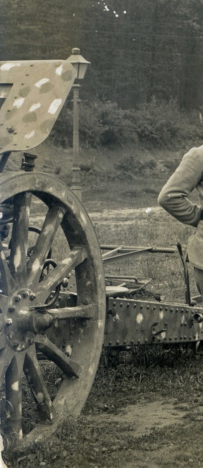

Oui, il y avait de superbes pièces d'artillerie allemandes à Bitche dans l'immédiat après-guerre.
De plus la qualité des clichés du photographe local est remarquable pendant toute la période de 1919 à 1935 environ. Sur la même photographie, on distingue bien:
- le camouflage de la flèche du 10-cm K.17:
Bitche 10-cm K.17.jpg (199.89 Kio) Consulté 3619 fois

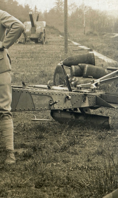

-une partie du camouflage d'un s.F.H de 15 cm:
Bitche 15-cm.jpg (187.3 Kio) Consulté 3619 fois
Là, ce sont des camouflages encore très bien conservés, un an après la fin de la guerre.

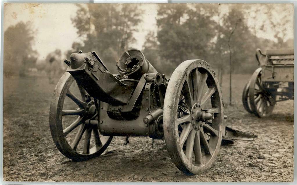

s-l1600 (4).jpg (97.15 Kio) Consulté 3513 fois
Le dos de la photo est sans légende.

Une jolie photo que j'ai également en collection.
Un 15cm sFH 02 si je ne me trompe pas.

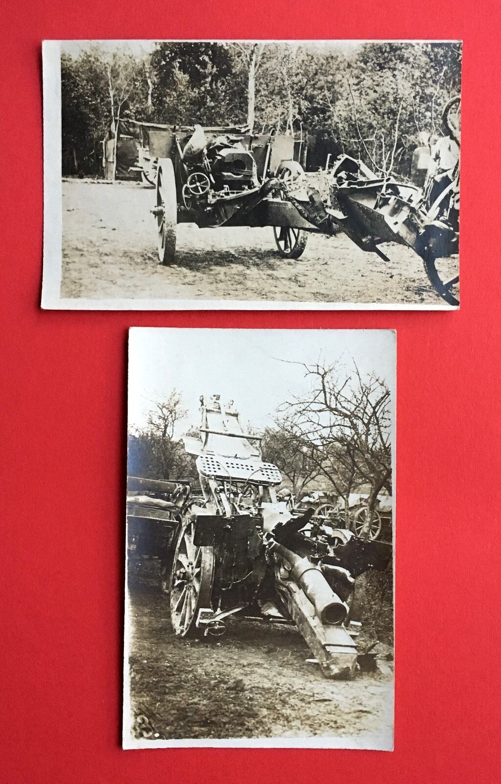

Ci-dessous un document provenant d'un site de vente en ligne. Dos de photo sans légende.
Très probablement encore une pièce de l’armée allemande.

Voici une photo que je viens de scanner et dont la pièce d'artillerie est à identifier.
Si jamais ?
En vous remerciant.

Ci dessous, très probablement, 2 pièces allemandes.
Cdlt,
Cyrille

La seconde photo présente un obusier de type 15cm sFH 13 détruit.
Mon cliché de la même pièce date du 9.7.16 et est tamponné du RJR 15 - 39 ID qui se trouve dans le secteur de Verdun à cette période.
Bonne soirée.

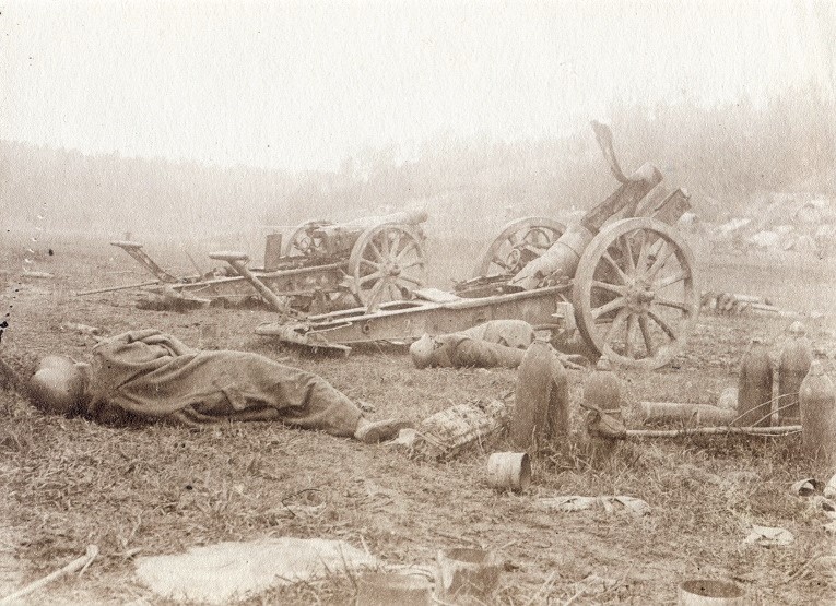

La photographie en haut du sujet de Cyrille est un obusier lourd de 15-cm s.F.H 02.
Voici deux obusiers du même type dont l'un présente un éclatement de tube. La photographie prise le 18 juillet 1918 étant française, la question de savoir si les artilleurs allemands morts ont été tués lors de cette explosion ou lors de la capture de leurs pièces n'est pas tranchée:
15 cm s.F.H 02 Aisne 18-7-1918 .jpg (190.09 Kio) Consulté 2715 fois
