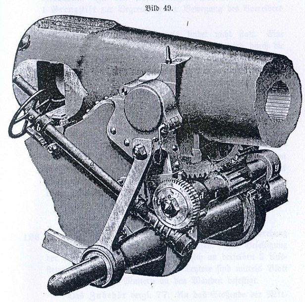

Concernant votre avant-dernière photo, j'ai cru un moment qu'il pouvait s'agir du rare mortier russe de 6 pouces (152 mm) système Engelhardt de 1886, la première pièce lourde de campagne munie d'un semblant d'amortisseur constitué de cylindres en caoutchouc!
En dehors du fait que cette pièce n'est pas mentionnée dans les listes de pièces de prise employées par l'Armée allemande, un examen plus systématique me permet de dire que nous sommes bien en présence d'un s.F.H d'ancien modèle (de calibre 15 cm), obusier complètement dépourvu d'accessoires de frein. Je n'ai pas identifié l'accessoire cylindrique sur le côté inférieur du tube mais une vue détaillée de l'appareil de pointage (Richtmaschine) du s.F.H permet de bien identifier ce vieil obusier:

Re: Obusier Allemand
Publié : mar. mars 24, 2020 9:32 pm
par bernard berthion
Bonsoir Guy François,
en effet, en y regardant de plus près, vous avez répondu à mon problème.
Si votre "Bild 49" avait été prise de l'autre côté, nous aurions sûrement vu ce tube cylindrique sur lequel semble fixée la roue dentée de réglage.
C'est étonnant de voir ce mélange de pièces modernes et des pièces démodées, augmentant aussi peu-être le nombre de munitions différentes ...
