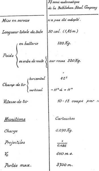

Je profite de la relance de ce sujet pour évoquer l'emploi éphémère du canon américain de 37 mm Bethlehem Steel dont l'état-major français attendait beaucoup et qui se révéla décevant. Construit d'abord à 100 unités mais programmé pour être construit à 1000 exemplaires pour la seule Armée française, la carrière de ce petit canon moderne s'arrête brusquement à l'été 1918. En effet, les rares "Sections de Défense contre les Tanks" équipées de ces matériels sont réarmées avec du 75 sur chevalet Filloux après que des essais, évoqués dans un sujet ancien du Forum par Michel "Tanker", aient montré que le projectile tiré par le 37 mm Bethlehem Steel était incapable de percer la cuirasse du char allemand A7V.
Ce canon n'a donc pas été officiellement admis en service mais plusieurs Sections de D.C.T l'ont employé avant de renvoyer leur matériel dans les Parcs à l'été 1918.

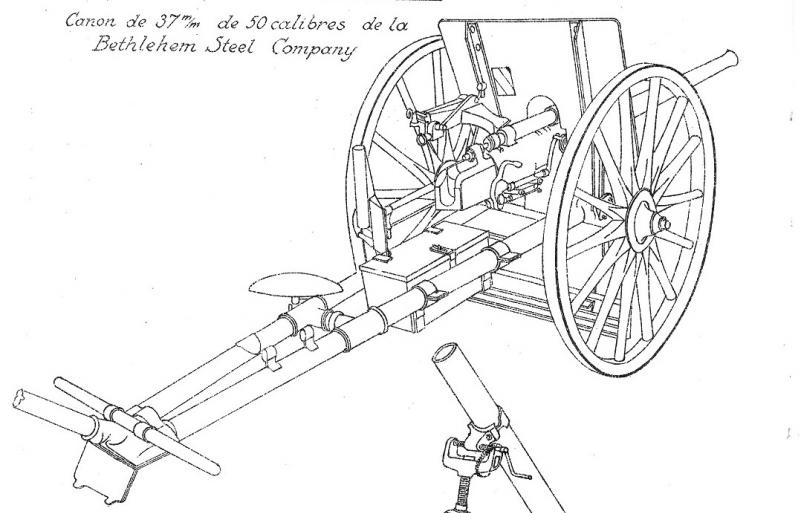

L'allure générale du matériel est moderne, notamment par l'utilisation d'une culasse à coin et d'une grande longueur de tube L/50, mais, à l'examen, son affût demeure primitif, les conditions du pointage en direction, capitales pour une pièce anti-char, sont insuffisantes pour autoriser un tir rapide sur un blindé en mouvement. A cet égard, la plateforme "de circonstance" du 75 sur chevalet Filloux autorise un tir plus rapide sur cible mouvante.
Voici deux photographies, un schéma de l'Ecole d'Artillerie de Fontainebleau et un tableau qui résument les caractéristiques de ce canon anti-char:
Canon de 37 mm Bethlehem Steel de Défense contre les Tanks.

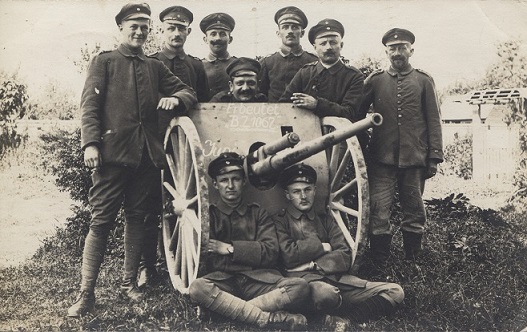

Cette carte-photo datée du 11 juillet 1918 montre un rare canon anti-char de 37 mm Bethlehem Steel. Le texte allemand au verso précise que "ce canon de tranchée américain a été capturé en juin lors de l'offensive ayant atteint la Marne".
Il est donc à peu près certain que ce canon appartenait à une batterie française de D.C.T ("Défense Contre les Tanks") de la VIe Armée lors de l'offensive du 27 mai 1918. En effet, à cette date, les américains ont encore peu d'unités en ligne et certainement aucune armée de ce canon commandé en 1917 par la France pour créer la défense anti-char par canon. Ce canon sera d’ailleurs retiré des premières lignes dès l'été 1918 lorsque son impuissance face aux chars A7V aura été relevée après les tests effectués sur le char A7V capturé "Elfriede".
A ce jour, je n'ai encore trouvé aucune photographie de canon de 37 mm Bethlehem Steel servi par des artilleurs français, la découverte de ce cliché montrant une pièce capturée est donc précieuse:
37 mm Bethlehem Steel capturé en juin 1918-daté 11-7-1918.jpg (112.35 Kio) Consulté 2185 fois

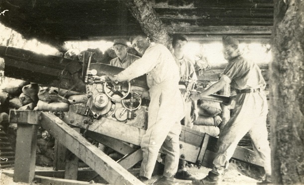

Pour rester dans le sujet initial, voici une photographie tout aussi rare montrant un canon de 75 modèle 1897 sur chevalet Filloux équipant une batterie française de D.C.T malheureusement non identifiée ni localisée. Ce canon installé sur chevalet Filloux demeure en service dans sa mission de Défense contre les Tanks jusqu'à la fin de la guerre, mais la rareté de l'emploi des chars allemands amène le désarmement d'un grand nombre de batteries de D.C.T dont les personnels sont mutés dans les Régiments d'Artillerie de Campagne Portée (R.A.C.P). La création de nouveaux R.A.C.P continue en effet de se développer jusque dans les dernières semaines de la guerre.
75 Chevalet Filloux DCT.jpg (101.09 Kio) Consulté 2185 fois
A noter que l'Armée française a été la seule des Armées alliées à créer une défense anti-chars efficace par canons et mines. Cette défense a montré son efficacité les 27 mai et 15 juillet 1918 en détruisant la majorité des chars allemands déployés lors de ces offensives (chars anglais de prise Mark IV).
