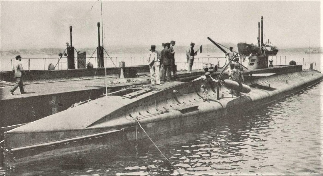

ARMIDE – Sous-marin – I – .jpg (133.07 Kio) Consulté 1081 fois
ARMIDE – Sous-marin – II – .jpg (269.66 Kio) Consulté 1081 fois
